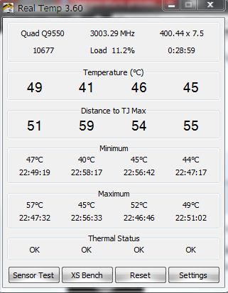

amp Opublikowano 3 Maja 2011 Zgłoś Udostępnij Opublikowano 3 Maja 2011 Witam.Ostatnio gra crysis 2 powoduje krzaczenie mi grafiki po czym zwiecha i restarty kompa....w sumie to tylko ta gra (przynajmniej tyle zauważyłem).Testy pamięci są ok zasilacz też mi się wydaje w porzo,może temp. na procku mam za wysokie...załączam obrazek z testu temp po 5 min gry...co wy na to. Mam porządek w kompie,nie tak dawno bo miesiąc temu wyczyszczone wszystko,stery też zaktualizowane...może to wina samego chłodzenia-podstawkę musiałem skręcić bo była pęknięta ale dlaczego tylko na tej grze?...włączyłem test Furmark na 10 min. i grafa nie osiągnęła nawet 80 stopni a procek 60,58,62,56 a więc chyba ok-więc to wina chyba gry albo jakiś komponent coś knoci.Nie pisałem wcześniej ale ta zwiecha którą łapię to pikseloza (np.białe kwadraciki na całym ekranie) jak by się grafa przegrzewała albo była uszkodzona ale się nie przegrzewa jak test mi pokazał.Przy innych grach (w tym metro dość wymagające) nic się nie dzieje.Otworzyłem wczoraj kompa,zdjąłem chłodzenie...oczywiście wszystko tam było w najlepszym porządku.Nałożyłem też nową pastę i temp w spoczynku na teraz to 51,45,50,47 a grafy 31 więc nie wiem o co biega...gierkę wczoraj ukończyłem (nie bez problemów) ze zwiechami ale bez wyłączania się kompa ale w dzienniku zdarzeń po jednej ze zwiech pojawił się po raz pierwszy problem: Wystąpił krytyczny błąd sprzętowy. Zgłoszone przez składnik: rdzeń procesora Źródło błędu: Wyjątek sprawdzenia komputera Typ błędu: Błąd magistrali/połączenia wzajemnego Identyfikator procesora: 0,1,2,3....tu dopisałem bo to 4 błędy na wszystkich rdzeniach:Włączyłem test OCCT dla cpu na ok.10 min. ale niestety wyłączył się po 2 min. ze względu na gorący procek i tu moje pytanie co to za błąd i czy to normalne (wyłączenie testu)...może ktoś by rzucił okiem na screny wygenerowane przez program czy są ok.Oczywiście przy innych grach nie ma błędów ale jeszcze na full nie grałem od wczoraj. Odnośnik do komentarza
Anonim3 Opublikowano 3 Maja 2011 Zgłoś Udostępnij Opublikowano 3 Maja 2011 (edytowane) Nie możesz wrzucić tych obrazków prosto do posta bez udziału jakiegoś, w tym przypadku całkiem badziewnego hosta? (u mnie screeny się nie wczytują) Sprawdziłeś czy radiator przylega do procka? Zobacz/oglądnij może któryś z zaczepów się poluzował/puścił/odłamał przez co radiator nie dolega do procka. Albo całkiem go ściągnij, wymień pastę i załóż go ponownie. Wentylator na radiatorze pracuje? Widzę że go odrobinę ocujesz, przy jakim napięciu VCore? Edytowane 3 Maja 2011 przez marekW Odnośnik do komentarza
MatiK Opublikowano 3 Maja 2011 Zgłoś Udostępnij Opublikowano 3 Maja 2011 Maksymalna temperatura rdzenia twojego procka to 71 stopni http://ark.intel.com/Product.aspx?id=33924 Na screenach widać że króciutki test OCCT sprawił że została ona przekroczona o 7 stopni dlatego OCCT wyłączył się aby nie doszło do uszkodzenia CPU. Definitywnie musisz coś zrobić z chłodzeniem. Mój Core2Duo "starszej" wersji ma w spoczynku 40 stopni co już można by powiedzieć jest lekką przesadą. Rozważ zakup jakiegoś chłodzenia ze 120 mm wiatraczkiem. Koszt jakieś 150 zł. To OC też sobie odpuść może to wystarczy żeby komputer pracował stabilnie. Powiedz też jakie masz teraz chłodzenie. Odnośnik do komentarza

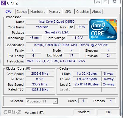

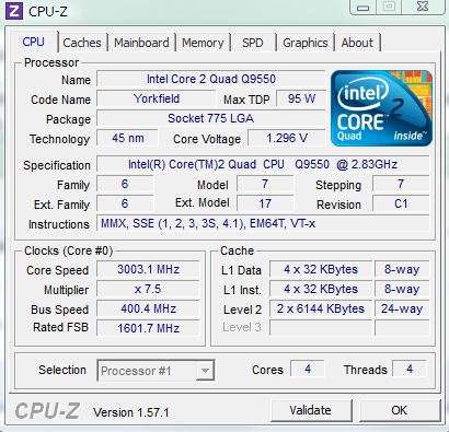

Anonim3 Opublikowano 3 Maja 2011 Zgłoś Udostępnij Opublikowano 3 Maja 2011 Skąd wniosek że coś podkręcałem bo masz niestandardowe ustawienia, procek w standardzie ma mnożnik 8.5 ty masz ustawione 7.5 ale fsb 400MHz (standard to 333MHz) co daje z offsetem taktowanie procka 3000 MHz. Wszystko jedno jest jak jest i to nie powinno być powodem że proc się tak grzeje, może to "fryzjer" jest winien, możliwe że heatpipe się rozszczelniły. Sprawdź organoleptycznie czy są gorące, bios masz aktualny?Ustaw w biosie ręcznie szynę (333MHz) i mnożnik (8.5), CR pamięci (ustaw 2N) w standardzie. Odnośnik do komentarza
MatiK Opublikowano 3 Maja 2011 Zgłoś Udostępnij Opublikowano 3 Maja 2011 To może zrób jednak na AUTO zamiast tych profili i zobacz jakie wtedy będą temperatury bo te profile podbiły FSB (masz 400 a powinoo być 333) i obniżyły mnożnik procesora. Nie bardzo mogę znaleźć jakie jest domyślne napięcie tego procka ale ten profil chyba go podbił więc zmiana na AUTO powinna zaowocować normalnymi temperaturami. EDIT Znalazłem taką informację na BenchIT że domyślne napięcie to 1.2 co by się zgadzało ze screenem z tej strony. Wyłączenie tych profili i ustawienie na AUTO powinny pomóc. Odnośnik do komentarza
Anonim3 Opublikowano 3 Maja 2011 Zgłoś Udostępnij Opublikowano 3 Maja 2011 MatiK - Vcore to przedział 0.85 - 1.3625 V ciekawe też jest jaki procek ma VID, zdaje się, że realtemp ma podgląd vid procesora. Co do Vcore to na zrzucie widać, że nawet pod obciążeniem vcore jest na poziomie 1.305V (wedle wskazań OCCT). Odnośnik do komentarza

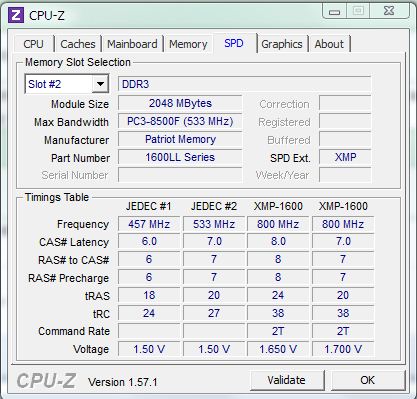

amp Opublikowano 4 Maja 2011 Autor Zgłoś Udostępnij Opublikowano 4 Maja 2011 Dobra,skoro radzicie wyłączyć profil to napiszę dlaczego go używam (w biosie który jest najnowszy i pewnie nowszego nie będzie oprócz włączonego profilu mam pozostałe ustawienia na auto).Mianowicie po zakupieniu pamięci (jak w sygnaturce...pomijając że z pierwszych jakie przyszły była uszkodzona jadna z kości) zamontowałem i zostały wykryte jako 1333MHz a nie 1600MHz,ale to jeszcze nie był problem...problemem okazały się blue jakie mnie nawiedzały i błędy w memteście jak były podłączone w dualu (pojedyńczo testowane w różnych slotach były ok...dałem nawet do sklepu do sprawdzenia i okazały się ok).Więc wychodziło na to że pamięci niekompatybilne...testowałem różne ustawienia łącznie z ręcznymi zmianami napięcia i taktowania za poleceniami z forum gdzie pisałem o problemie ale nic nie pomagało.Miałem więc je już sprzedawać i próbować inne pamiątki aż ktoś doradził "ustaw sobie XMP w biosie i wybież profil-o ile pamięci obsługują tą funkcję"...co też zrobiłem i wszystkie moje problemy minęły jak ręką odjął.Pamięci zostały wykryte od razu jako 1600MHz,memtest nie wykazuje błędów i tak już rok mija,aż tu nagle pojawia się crysis 2 i mi wyłącza monitor (jak się okazuje wczoraj kumplowi się to samo stało),zwiesza czy restartuje kompa a pozostałe działają bezproblemowo...dlatego też wiedząc że zasilacz i pamięci mam ok zainteresowałem się temperaturami.Grę oczywiście skończyłem ze zwiechami a ten błąd o którym pisałem (procesora w podglądzie zdarzeń) pojawił się tylko raz na tyle zwiech,co nie oznacza że temp. jak piszecie są za wysokie....więc pomijając grę (bo pewnie to wina zwich) temperatury po graniu nie były aż tak wysokie jak w OCCT.Najwyższą temp procka to widziałem 70 stopni w shifcie 2 (po paru ładnych godz. na full ustawieniach) a on działa bezproblemowo.Więc wracając do tematu pamięci może bym ustawił na auto ale najprawdopodobniej powrócą moje problemy z blue i 1333MHz...oczywiście jest możliwość ustawienia szyny ręcznie na 333 i pamięci na 2N ale mnożnika nie widzę aby się dało,może spróbuję to zrobić i odezwę się czy ewentualnie coś dały te dwie zmiany.Co ciekawe aida w tej chwili mi pokazuje (w przetaktowaniu nie wiem czy bzdury) ale mnożnik procka x6,taktowanie 2402.6,CPU VID 1.150V ale wszystko to się zmienia w zależności od tego co włączę.W tym tygodniu 2 zmiana a więc mało czasu na testy.... Odnośnik do komentarza

Anonim3 Opublikowano 9 Maja 2011 Zgłoś Udostępnij Opublikowano 9 Maja 2011 Gdy zmienisz " AI Overclock Tuner" na "manual" powinieneś mieć dostęp do "ręcznych" ustawień pozostałych opcji, między innymi wyłącz czyli "disabled" eXterme memory Profile. potem sobie poustawiaj defaultowe taktowania. Odnośnik do komentarza
amp Opublikowano 9 Maja 2011 Autor Zgłoś Udostępnij Opublikowano 9 Maja 2011 Ustawiłem na manual,profil jak pisałem jest wyłączony (nie mam tam disable tylko auto,manual i XMP które dalej pokazuje w cpuz) ale nie ma już podkręcenia a pamięci działają jako 1333MHz...temp. spadły i w OCCT w teście 15 min. jaki zdążyłem zrobić nie przekroczyły 70 stopni a więc dobrze jest....niestety z crysisa 2 znowu mnie wywaliło czyli zwiecha łącznie z dźwiękiem,monitor w stan spoczynku i restart kompa....czyli w tym względzie nic to nie dało więc nie grzanie się procka było tego przyczyną ani grzanie się grafy nie jest...to już nie mam pojęcia.Przetestuję jeszcze pamięci i jak będzie wszystko ok to albo zostawię jak jest-niepodkręcone lub zainwestuję w chłodzenie i wrócę do tego jak było przez rok.... Odnośnik do komentarza

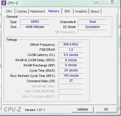

amp Opublikowano 12 Maja 2011 Autor Zgłoś Udostępnij Opublikowano 12 Maja 2011 Witam ponownie...jak pisałem wcześniej ustawiłem to FSB na 333 i wykryło mi pamięci jako 1066 ale zmieniłem je na 1333.Przeprowadziłem całonocny test pamnięci i oczywiście są ok.Po pracy uruchomiłem kompa a tu podwójny start (posiadający płyty aasusa mogli się spotkać z tym zjawiskiem) i niestety system się nie uruchomił...komunikat o ile pamiętam to overlocking failed..press F1 czyli uruchomiłem bios ale nic nie zmieniłem i uruchomił się system normalnie.Potem parę razy uruchamiałem i było bez problemu...dziś znowu to samo co mi przypomina problemy z poprzedniego roku kiedy to ustawiłem XMP i przeszło.I tu moje pytanie czy skoro mam ustawione jak trzeba FSB to o co biega z tym overlockingiem....pamięci przy tym ustawieniu muszą pracować jako 1066MHz a jak ustawię (wybór z rozwijanej listy dostępnych) 1333 to już są podręcone i to powoduje dwustart i raz na dobę failed przy uruchamianiu? Może lepiej dać sobie siana ustawić jak było i zakupić np.THERMALTAKE Contac 29 które chyba da radę temu 20% podkręceniu FSB i prockowi który będzie (oczywiście nie cały czas bo to się zmienia) przy sporym obciążenu pracował jako 3000MHz a pozbędę się problemów z podwójnym startem i jakimiś problemami z uruchomieniem (bo przecie już rok tak działał). Odnośnik do komentarza

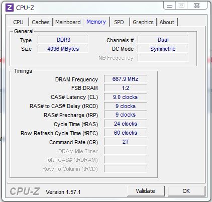

MatiK Opublikowano 12 Maja 2011 Zgłoś Udostępnij Opublikowano 12 Maja 2011 Bądź tak uprzejmy i zrób screena z CPU-Z z zakładki Memory i wrzuć go tu kiedy ustawisz RAM na 1333 bez profili. Odnośnik do komentarza
