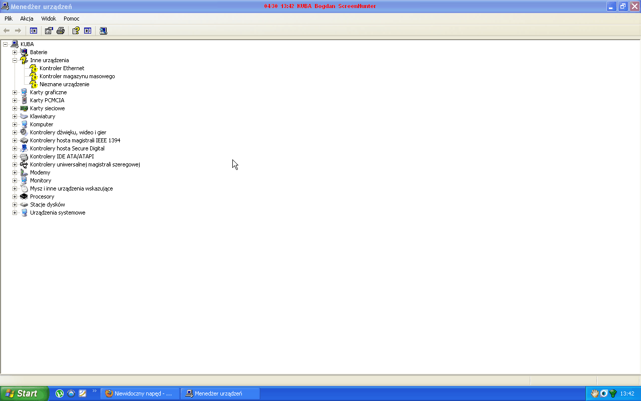

picasso Opublikowano 30 Kwietnia 2011 Zgłoś Udostępnij Opublikowano 30 Kwietnia 2011 Po usunięciu kontrolera i nieznanych urządzeń system od razu poprosił o zainstalowanie tych "nieznanych urządzeń".Kontroler przeorganizował się na starcie, ale jak już pisałem, nic to nie pomogło. Czy istnieje jakiś fix Microsoftu który by to naprawiał? Pokaż widok tego w menedżerze urządzeń. Ponadto, pobierz dane tych wszystkich "nieznanych" urządzeń: wywołaj Właściwości i w karcie Szczegóły na rozwijanej liście popatrz czy wyświetla się sprzętowy identyfikator oraz usługa, a jeśli tak, przeklej te ciągi. I jeszcze jedno. Czemu czasami jest ta ikonka w Moim Komputerze i można w tym czasie odpalać płytki, a przez większość czasu jej nie ma? Przecież to się dzieje dlatego, że Ci zanika całe urządzenie i próbujemy tu dojść do tego o co chodzi. Może się okazać, że jest to problem sprzętu. Póki co: została usunięta przeszkoda w postaci emulatora, sprawdzone filtry sprzętowe oraz zreinstalowane kontrolery (zakładam, że to prawidłowo wykonałeś). Sprawdzanie software zaczyna się już oddalać .... Zapodać loga z OTL? Jak nie proszę, to znaczy że nie jest do niczego potrzebny już. . Odnośnik do komentarza
jaskra97 Opublikowano 30 Kwietnia 2011 Autor Zgłoś Udostępnij Opublikowano 30 Kwietnia 2011 A więc tak: Pierwsze nieznane urządzenie(kontroler magazynu masowego ze znakiem zapytania): Identyfikatory sprzętu: PCI\VEN_104C&DEV_803B&SUBSYS_30A5103C&REV_00 PCI\VEN_104C&DEV_803B&SUBSYS_30A5103C PCI\VEN_104C&DEV_803B&CC_018000 PCI\VEN_104C&DEV_803B&CC_0180 Lokalizacja: Gniazdo PCI 6 (Magistrala PCI 8, urządzenie 6, funkcja 2) Brak usługi Bez podpisu cyfrowego Drugie nieznane urządzenie(po prostu nieznane urządzenie ze znakiem zapytania): Identyfikatory sprzętu: ACPI\HPQ0006 *HPQ0006 Lokalizacja(trochę dziwna): na System zgodny ze standardem Microsoft ACPI Też brak usługi Bez podpisu cyfrowego Odnośnik do komentarza
picasso Opublikowano 1 Maja 2011 Zgłoś Udostępnij Opublikowano 1 Maja 2011 1. Na temat nieznanych urządzeń: VEN_104C&DEV_803B&SUBSYS_30A5103C - Odpowiada identyfikatorowi Texas FlashMedia Controller: KLIK / KLIK. HPQ0006 - To identyfikator Hewlet-Packard QuickLaunch Buttons. Wejdź na stronę HP i szukaj sterowników do tego. Na obrazku widzę jeszcze trzecie, Ethernet. 2. Na temat napędu CD-ROM: czy napęd jest widziany w BIOS? . Odnośnik do komentarza
