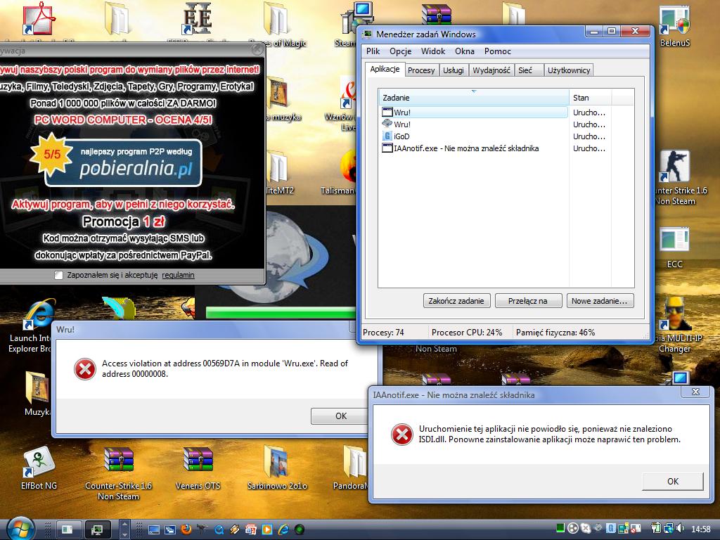

Zanim trafiłem na to forum użyłem Combofix bo Kaspersky Virus Removal Tool 2010 wykrył mi że mam wirusa Win32.Hidrag i przeczytałem że Combofix go usuwa więc użyłem. Sytuacja nie uległa poprawie bo dalej komputer się zawiesza, ale zniknęły podejrzane procesy oraz przestało mi wywalać komunikaty na starcie systemu o brakujacych plikach.

c:\program files\Intel\Intel Matrix Storage Manager\iaanotif.exe
robiąc od nowa instalkę Intel Matrix Storage Manager bo znalazłem, że od tego jest ten plik.

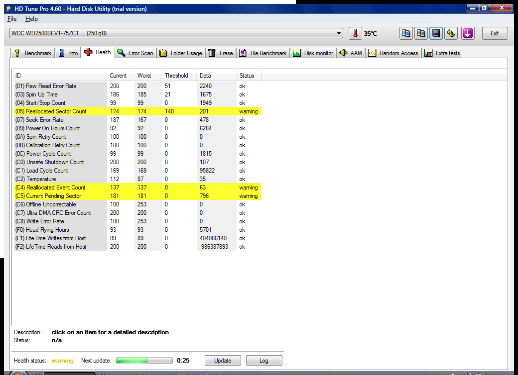

Przetestowałem dysk HDtune i w okolicach 200GB dysk ma masę błednych sektorów. Być może to jest wina zawieszania systemu. Po każdym zawieszeniu jak uruchomię od nowa to pojawia się coraz więcej błędów w tych trzech podświetlonych na żółto pozycjach
Dopóki jest obecny w systemie omawiany tu rodzaj infekcji, nie można wykluczyć złożenia przyczyn (infekcja + bad sectory). Jak się uporasz z wirusem, udaj się do działu Hardware z kompletną specyfikacją sprzętu oraz wynikami skanowania + SMART z MHDD.

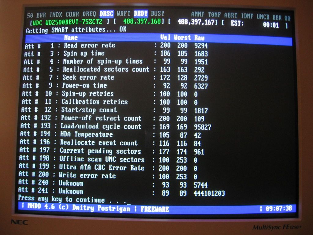

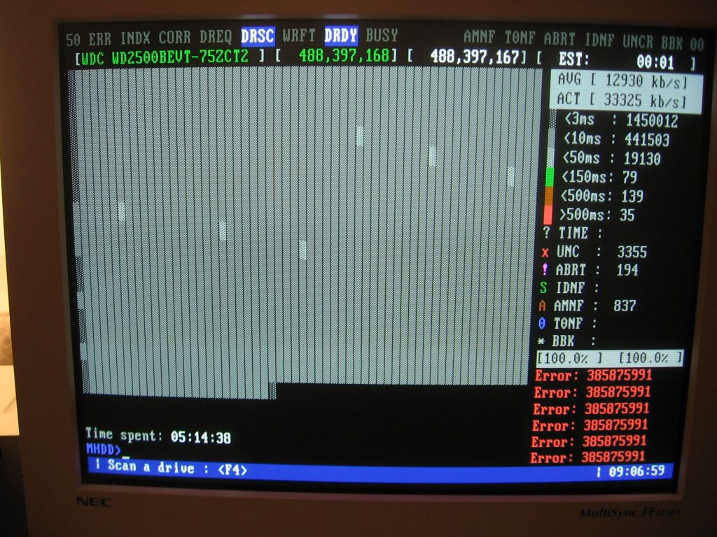

System dalej się wiesza tak jak się wieszał więc to na pewno problem dysku. Szczególnie, że MHDD wykrył ponad 3000 błędnych sektorów.
I ja tak sądzę, że ostatecznie wieszanie systemu jest konsekwencją wadliwego dysku. Skoro nowy dysk w drodze, to sprawa wygląda na rozwiązaną. W razie kłopotów kieruję do działu Hardware.
