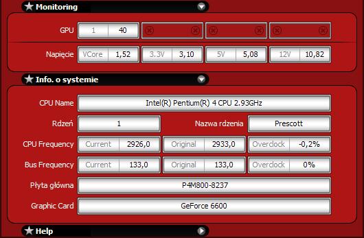

bpm Opublikowano 18 Kwietnia 2011 Zgłoś Udostępnij Opublikowano 18 Kwietnia 2011 Witam, no to "Houston we have a next problem" a mówiąc poważnie, znajomi dostarczyli mi kompa do sprawdzenia, "bo im się zawiesza". Jest to dość stary sprzęt, co widać na załączonym obrazku, dodam tylko, że pamięci to 2x512 MB PC3200 DDR, natomiast zasilacz to niestety Feel 350W. Komp jest po wymianie (przez właścicieli) grafiki z GF FX5500 na GF 6600. Standardowo przeskanowałem go na obecność robaczków Nortonem, Malwarebytes, TdssKill, Dr. Web Cureit, sprawdziłem dysk systemowym CHKDSK, sprawdziłem pamięci programem Memtest i Gold Memory, zaktualizowałem sterowniki, powyłączałem zbędne aplikacje z autostartu i doszedłem do punktu w którym zauważyłem, że któryś z użytkowników zainstalował sobie oprogramowanie Ipla a wraz z tym drugi raz zainstalował kodeki. Uruchomiłem program Ipla i za każdym razem, a było ich z 5, system mi się zawiesił. Myślę sobie, znalazłem przyczynę, poszukałem trochę i znalazłem poradę aby wyłączyć w programie opcję 3D. Odinstalowałem kodeki i zainstalowałem od nowa, ustawiłem program, odpalam raz, drugi, piąty, dziesiąty - chodzi. Wszystko by było ok z tym, że dziś odpalam tego kompa i znowu zawiesina 3x. Co jest przyczyną, nie wiem. Osobiście podejrzewam zasilacz, ale proszę o pomoc, może wspólnie znajdziemy przyczynę. Wklejam potrzebne logi. W razie czego proszę podawać, co jeszcze potrzeba. http://www.speedyshare.com/files/28039379/dziennik_zdarze_.zip OTL.Txt Extras.Txt AutoRuns.txt Odnośnik do komentarza

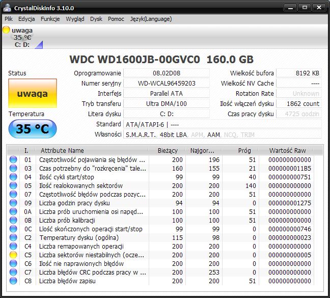

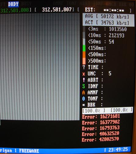

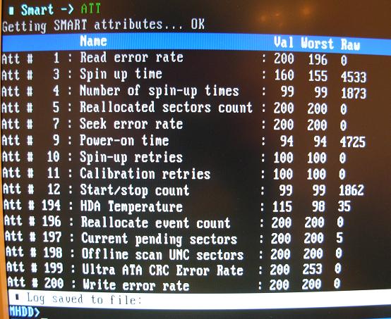

bpm Opublikowano 19 Kwietnia 2011 Autor Zgłoś Udostępnij Opublikowano 19 Kwietnia 2011 Właśnie jestem po testach MHDD i S.M.A.R.T. no i chyba znalazł się winowajca. Podejrzewałem Ipla, a właśnie przed chwilą komp mi się kilka razy zawiesił podczas edycji fotki w Paint. Zrobiłem też testy programem OCCT, nie było żadnych błędów w trakcie. Odnośnik do komentarza
3oo Opublikowano 20 Kwietnia 2011 Zgłoś Udostępnij Opublikowano 20 Kwietnia 2011 (edytowane) Rozumiem, że chkdsk niczego nie naprawiał tylko puściłeś skanowanie? http://support.microsoft.com/kb/315265/pl Poza atrybutem #197 który wskazuje kilka sektorów niestabilnych (inaczej sektory oczekujące na realokację, a więc potencjalne bad sektory) S.M.A.R.T. wygląda OK. Niemniej jednak tych kilka sektorów może stanowić potencjalny problem. Możesz spróbować użyć opcji remapowania MHDD (ewentualny backup co ważniejszych danych zawsze jest mile widziany), opis znajdziesz = https://www.fixitpc.pl/topic/141-mhdd/ Poniżej przykład, w którym użyto remapowania (posty #94 - #99). https://www.fixitpc.pl/topic/1914-problem-z-uruchamianiem-czarny-ekran-migajacy-myslnik-zasilacz-naped-dvd/page__view__findpost__p__17027 Też skłaniałbym się ku temu, że winne jest Ipla. A tak na marginesie, jeśli masz możliwość to przełóż na próbę swój zasilacz... Sorry, nie zwróciłem uwagi na to, że to laptop. Nie uważam je za "dość wiekowe kompy". Edytowane 20 Kwietnia 2011 przez 3oo Odnośnik do komentarza
