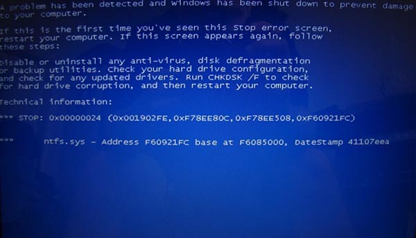

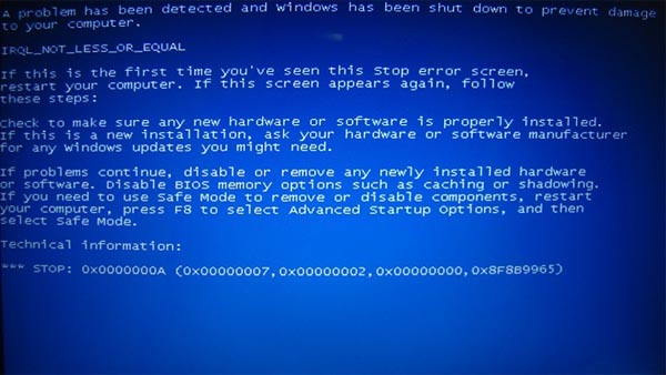

ZepsulMiSieKomputer Opublikowano 2 Czerwca 2010 Zgłoś Udostępnij Opublikowano 2 Czerwca 2010 Witajcie, Jestem nowy na forum i zjawiam się z problemem, ale wierze że w przyszłości będę mógł się zrewanżować. Przejdźmy do sprawy: Kupiłem laptop (HP Pavilion Entertaiment PC DV2630ea) od pewnej osoby, wtrafiła się dobra okazja z tymże że ów laptop ma jakąś usterkę której poprzedni właściciel nie chciał już naprawiać. Nie zrażając się tym zbytnio, nabyłem maszyne ale sprawa naprawy chyba mnie lekko przerosła. Dlatego zgłaszam się do Was z nadzieją że poświęcicie swój cenny czas i wspólnymi siłami rozwiążemy problem lub przynajmniej dowiemy się co się stało. Uruchamiając laptopa wyświetla mi się niebieski ekran (BSOD) z taką oto treścią (zrobione aparatem): *** STOP: 0x0000000A (0x00000007, 0x00000002, 0x00000000, 0x8F8B9965) OK, próba z SafeMode (łudzę się że odpali) - Przytrzymuję F8. Wybieram opcje SafeMode. Po chwili ukazuje się ekran: "Windows Error Recovery". Chwile tak "stoi" na tym ekranie i około 30s później Windows zaczyna ładować jakieś pliki _Windows is loading files..." i szary pasek na dole ekranu - ten sam ekran jak przy instalacji Windowsa. Następnie widać pasek wgrywania się Vista. I zaraz potem pojawia się kolejny BSOD: *** STOP: 0x00000024 (0x001904AB, 0x8658B538, 0x8658B234, 0x8F8C2162) I koło się zamyka. Rezultat: Nie mogę odpalić systemu w żaden możliwy sposób a co za tym idzie zrobić testów. Przepraszam że nie mogę zamieścić logów z OTLPE ale najzwyczajniej w świecie linki do ściągnięcia wygasły, próbowałem szukać w internecie, ale na większości stron podane są do jednego i tego samego miejsca (domniemam że do strony autora). Jakie kroki podjąć? Z góry serdecznie dziękuję za poświęcony czas i chęci Pozdrawiam! Odnośnik do komentarza
picasso Opublikowano 2 Czerwca 2010 Zgłoś Udostępnij Opublikowano 2 Czerwca 2010 Ten STOP: 0x00000024 jest relatywny do sterownika systemu plików. To może być m.in. być wynik uszkodzenie systemu plików / defektu w MFT (było też przy infekcji w sterownikach) czy problem z dyskiem, ale niekoniecznie. Wstępnie mógłbyś spróbować: 1. Standardowe narzędzia naprawcze dostępne z WinRE. Czyli autonaprawa startu czy chkdsk z linii komend. 2. Test dysku przez MHDD. 3. Test pamięci z poziomu boot płyty Memtest (zostawić na całą noc lub do wystąpienia pierwszych błędów). Pytaniem jest: czy ten lapek ma dostępny / działający moduł zrzucania fabrycznej Vista? To mogłoby wykluczyć od razu stronę systemową. Cytat Przepraszam że nie mogę zamieścić logów z OTLPE ale najzwyczajniej w świecie linki do ściągnięcia wygasły, próbowałem szukać w internecie, ale na większości stron podane są do jednego i tego samego miejsca (domniemam że do strony autora). Nie wygasły. Dziś o czwartej rano zmieniałam. Płyta po prostu jest teraz dostępna w innych formatach (kompresowane EXE a nie bezpośrednie ISO) i po pierwszym czerwca miały być usunięte stare postacie na korzyść nowych. Wszystko jest już podane u mnie w topiku (KLIK). Ten log oczywiście możesz zawsze wytworzyć, tak dla weryfikacji, by wykluczyć infekcję. . Odnośnik do komentarza

ZepsulMiSieKomputer Opublikowano 2 Czerwca 2010 Autor Zgłoś Udostępnij Opublikowano 2 Czerwca 2010 Dziękuję za odpowiedź Picasso, postanowiłem zacząć od OTLPE aby wykluczyć możliwą infekcje, podać loga a w międzyczasie robić skany. Ku mojemu zdziwieniu, po załadowaniu plików z płyty wyskoczył kolejny BSOD: Windows Vista Recovery Disc x86 po załadowaniu wyrzuca błąd który podawałem wcześniej: *** STOP: 0x00000024 (0x001904AB, 0x8658B538, 0x8658B234, 0x8F8C2162) Niech to będzie wskazówką Odnośnik do komentarza

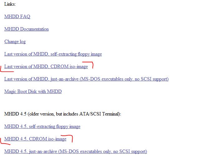

ZepsulMiSieKomputer Opublikowano 2 Czerwca 2010 Autor Zgłoś Udostępnij Opublikowano 2 Czerwca 2010 W dniu 2.06.2010 o 12:35, picasso napisał(a): Ten STOP: 0x00000024 jest relatywny do sterownika systemu plików. To może być m.in. być wynik uszkodzenie systemu plików / defektu w MFT (było też przy infekcji w sterownikach) czy problem z dyskiem, ale niekoniecznie. Wstępnie mógłbyś spróbować: 1. Standardowe narzędzia naprawcze dostępne z WinRE. Czyli autonaprawa startu czy chkdsk z linii komend. 2. Test dysku przez MHDD. 3. Test pamięci z poziomu boot płyty Memtest (zostawić na całą noc lub do wystąpienia pierwszych błędów). A1. Tak jak dopisałem w EDIT w poprzednim poście - nie działa. A2. Na stronie MHDD są pliki (zaznaczone ściągałem w celu wypalenia na płyte - obrazy ISO): Po ściągnięciu najnowszej wersji (pierwsze zaznaczenie) w środku obrazu jest tylko plik README.txt z tekstem w środku: "Please boot from this CD!", nic więcej nie widać. W drugim przypadku (wersja 4.5) nie ma w środku nic. Mam taki obraz ISO wypalić na płyte? Byłbym wdzięczny gdybyś sprawdziła te obrazy A3. Zaraz odpalę wypaloną płytę i sprawdze. Cytat Pytaniem jest: czy ten lapek ma dostępny / działający moduł zrzucania fabrycznej Vista? To mogłoby wykluczyć od razu stronę systemową.*** Jak to sprawdzić? Cytat Jeśli BSOD zachodzi podczas ładowania płyty, to system Vista na dysku można wykluczyć*** i tworzenie logów uważam za bezcelowe, ale nie można wykluczyć nadal dysku i systemu plików oraz oczywiście sprzętu (i nawet nie można twierdzić czy to na pewno jest dysk). Ostatecznie można jeszcze sprawdzić czy bootuje płyta oparta na innym wyżej rozwiniętym silniku (OTLPE to stary XP): WinRE w wersji Windows 7 (a nie Vista), bo sam boot z tej płyty ma pewne samonaprawcze mechanizmy resetu metadanych. Szczerze jednak wątpię czy tu leży problem. Przejdź do diagnostyki czysto sprzętowej. Zaraz wypale WinRecovery dla Windows 7 i sprawdze czy zaskoczy. Czym najlepiej w tym wypadku będzie robić diagnostyke sprzetu (oprócz Memtest)? Kolor zielony*** - powiązane info: Rozumiem że to już nie jest istotne czy ma dostepny/działający moduł zrzucania fab. Vista skoro BSOD zachodzi podczas ładowania płyty? . Odnośnik do komentarza
Tyrol Opublikowano 2 Czerwca 2010 Zgłoś Udostępnij Opublikowano 2 Czerwca 2010 Cytat Mam taki obraz ISO wypalić na płyte? Oczywiście że tak. Odnośnik do komentarza
