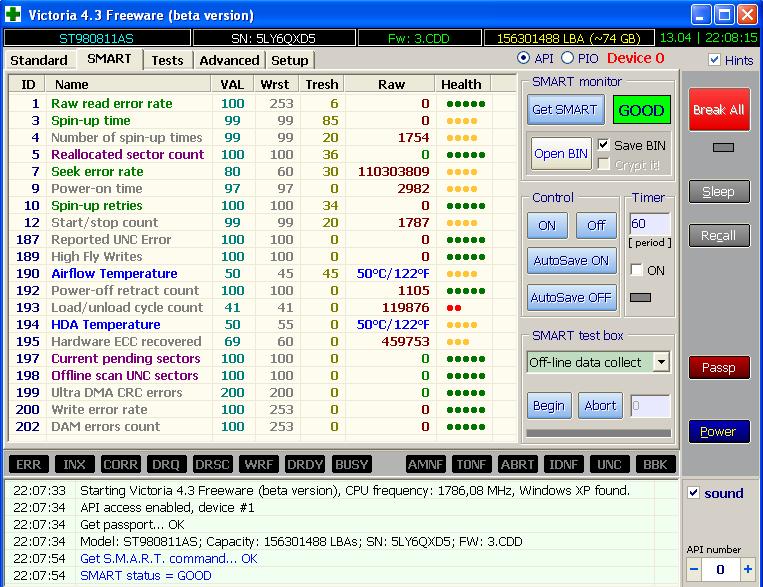

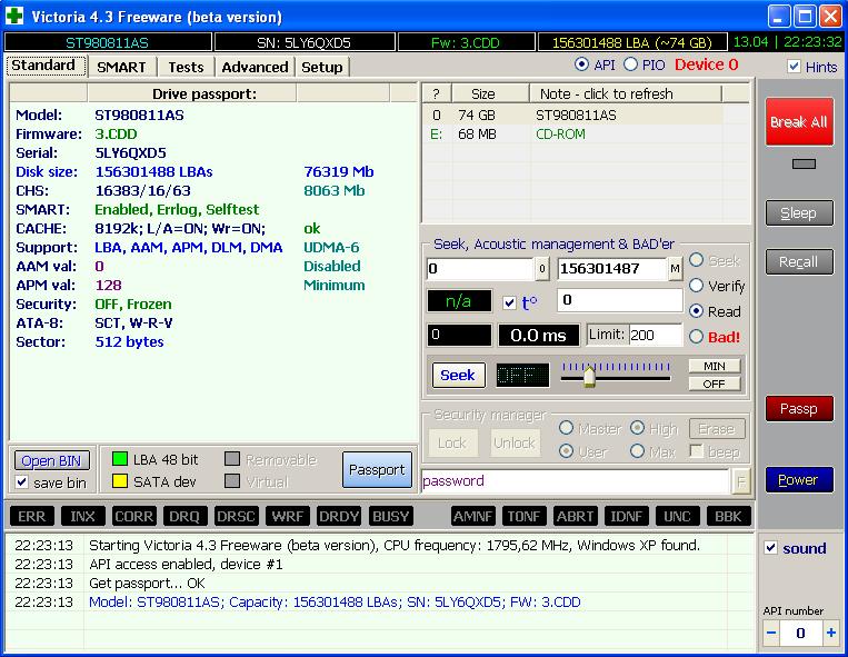

3MOON Opublikowano 13 Kwietnia 2011 Zgłoś Udostępnij Opublikowano 13 Kwietnia 2011 Witam Mam w swoich objęciach laptopa DELL Inspiron 1501. System na nim to Win XP Home 32bit. Pytanie jest odnośnie dysku bo zastanawiam się nad jego przyszłością. Poniżej log z Victorii i screeny. log.txtPobieranie informacji ... Odnośnik do komentarza
MatiK Opublikowano 14 Kwietnia 2011 Zgłoś Udostępnij Opublikowano 14 Kwietnia 2011 Myślę że dobrze by było dostarczyć log z MHDD, tutaj jest instrukcja jak to zrobić. Z Victorii wynika że mechanika dysku jest w gorszym stanie niż powinna być i że jest kika niestabilnych sektorów. Zobaczymy co MHDD powie, zresztą on umie sobie poradzić z tymi niestabilnymi sektorami. Odnośnik do komentarza

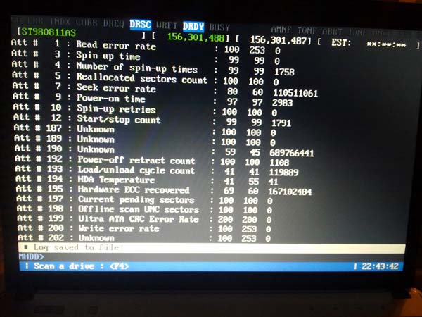

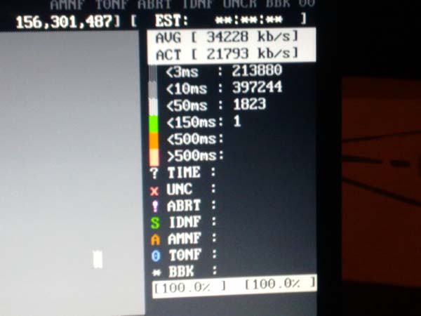

3MOON Opublikowano 14 Kwietnia 2011 Autor Zgłoś Udostępnij Opublikowano 14 Kwietnia 2011 Hm Ponieważ laptop w którym zamontowany jest ten wspaniały dysk nie bardzo chciał współpracować z MHDD (wiesza się przy pierwszym F4) i nie mówię tu o ustawieniach dysku w biosie - bo takowych tam nie ma, postanowiłem zbadać go na swoim laptopie. Efekty dość ciekawe daję w załącznikach... Odnośnik do komentarza
MatiK Opublikowano 15 Kwietnia 2011 Zgłoś Udostępnij Opublikowano 15 Kwietnia 2011 Wg mnie przyszłośc dysku rysuje się w pogodnych barwach A mówiąc konkretnie co do poszczególnych parametrów SMART: wysoki SEEK ERROR RATE na dyskach Seagate z technologią prostopadłego zapisu jest normalny (ten dysk to model z pierwszej serii która miała zapis prostopadły) wysoki HARDWARE ECC RECOVERED też nie ma większego znaczenia bo jego wartości nie umiemy zinterpretować LOAD/UNLOAD CYCLE COUNT jest parametrem który mówi nam ile razy głowica była zaparkowana - troszkę przeraziłem się jego wysoką wartością ale dyski laptopowe mogą ją mieć nawet 600 000 parkowaną i nic się nie dzieje. MHDD nie pokazał nic strasznego jeżeli idzie o bloki na dysku. Oczywiście jak przy każdym dysku może się zdarzyć niespodziewane padnięcie (niezależnie od tego co mówi SMART) więc kopie zapasową trzeba mieć. Odnośnik do komentarza
3MOON Opublikowano 15 Kwietnia 2011 Autor Zgłoś Udostępnij Opublikowano 15 Kwietnia 2011 Pytanie jest takie bo nie wiem czy mi się wydaje ale mam wrażenie że na laptopie macierzystym wynik był gorszy jeśli chodzi o samą strukturę sektorów. Z Victorii wynika, że na dysku jest 26 sektorów z zapisem powyżej 200ms. Po przełożeniu dysku do innego laptopa przy teście MHDD ten wynik jest co najmniej mniejszy. Odnośnik do komentarza
Rychwal Opublikowano 15 Kwietnia 2011 Zgłoś Udostępnij Opublikowano 15 Kwietnia 2011 Program Victoria jest uruchamiany pod windowsem i w trakcie skanowania są włączone usługi różne aplikacje i dysk jest obciążony przez co mogą być przekłamania. Odnośnik do komentarza
