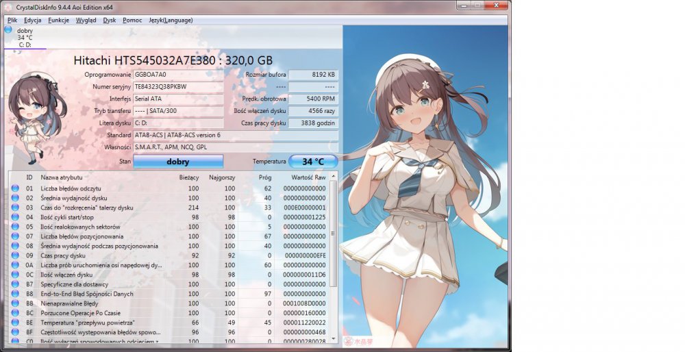

Pokaż screen z darmowego CrystalDiskinfo, program możesz pobrać w wersji portable. Po uruchomieniu aplikacji powiększ jego okno, tak aby były widoczne w nim wszystkie parametry dysku twardego. Zrób screen, ocenimy stan dysku twardego, bo to on może być odpowiedzialny za wolną pracę i freezy komputera, a zgaduję, że tam jakiś HDD jest.
Druga sprawa, to brak sterowników...ale to może po tym jak kolega sprawdzi Ci logi i zobaczymy stan dysku, bo jak dysk będzie do wymiany, to nie ma sensu cokolwiek tu dalej robić.
