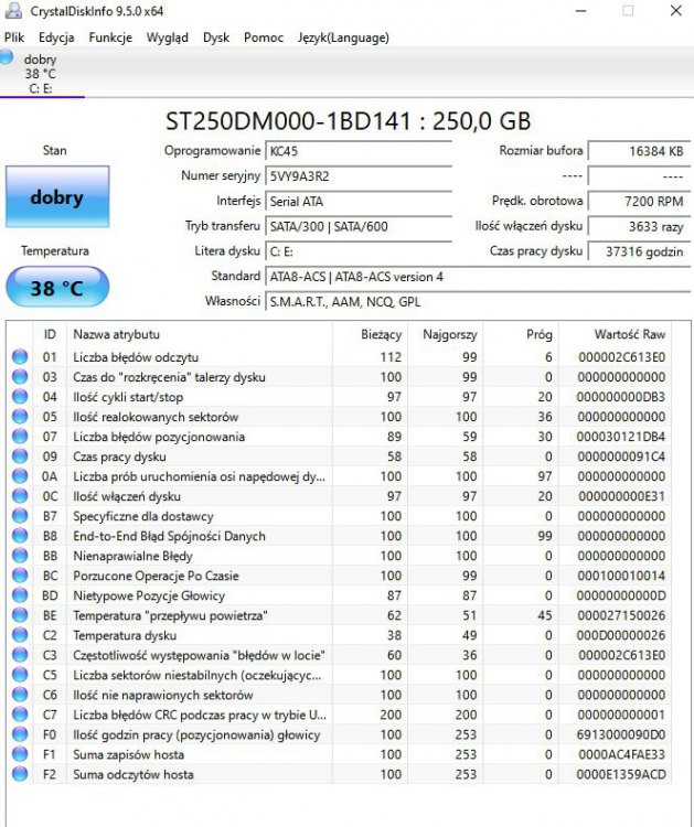

Klaro Opublikowano wczoraj o 17:56 Zgłoś Udostępnij Opublikowano wczoraj o 17:56 Witam, prosiłbym o sprawdzenie logów coś mi "zamula w tle" komputer nie wiem czy jakaś usługa czy coś jest włączone czy jakiś syf co nie powinno i jakoś mi dziwnie się rzeczy "ścinają" Często mam też przy zamknięciu komputera że jest "Program Manager" który nie chce się zamknąć i muszę potwierdzić czy chce zamknąć i wtedy dopiero się komputer wyłącza. Addition.txt FRST.txt Shortcut.txt Odnośnik do komentarza
Illidan Opublikowano wczoraj o 18:17 Zgłoś Udostępnij Opublikowano wczoraj o 18:17 Pobierz jeszcze darmowy "CrystalDiskinfo", po uruchomieniu aplikacji, powiększ okno, tak aby były widoczne wszystkie parametry dysku twardego i zrób screen. Zobaczymy, w jakim stanie masz dysk twardy. Odnośnik do komentarza
Klaro Opublikowano wczoraj o 18:54 Autor Zgłoś Udostępnij Opublikowano wczoraj o 18:54 Odnośnik do komentarza
Illidan Opublikowano 23 godziny temu Zgłoś Udostępnij Opublikowano 23 godziny temu Dysk masz sprawny, ale pomyśl o SSD na system, aby przyśpieszyć pracę komputera, nawet najgorszy dysk SSD jest szybszy od HDD, więc tu kopa dostaniesz i będzie wszystko się pięknie i szybciej ładować. SSD nie jest drogi, już za 120 zł 500 GB od Goodram, chociażby kupisz. A system można sklonować na nowy dysk z wszystkim co masz na starym dysku i będzie po wymianie, jak jest teraz, tylko szybciej. Jak nikt Ci logów nie sprawdzi, to zrobię to za ok. godzinę. Odnośnik do komentarza
