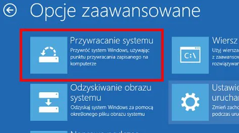

Illidan Opublikowano 11 Września Zgłoś Udostępnij Opublikowano 11 Września Ok, te problemy to może być grubsza sprawa. Co z punktem przywracania systemu? Jesteś w stanie wejść po którejś nieudanej naprawie to opcji naprawczych systemu? Możliwe, że dysk twardy padł, i stąd problem, lub uległ uszkodzeniu, a co za tym idzie pliki rozruchowe systemu. Odnośnik do komentarza

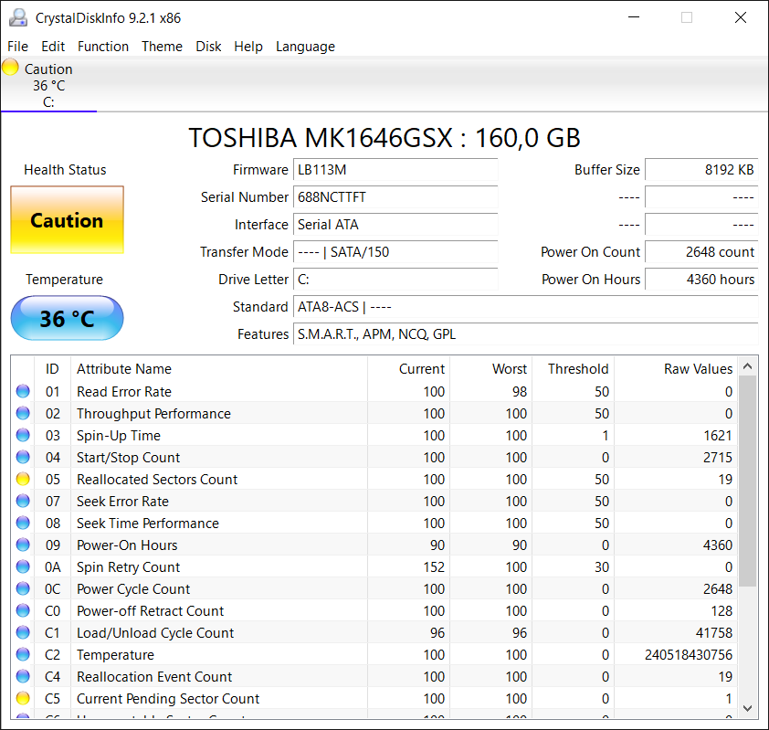

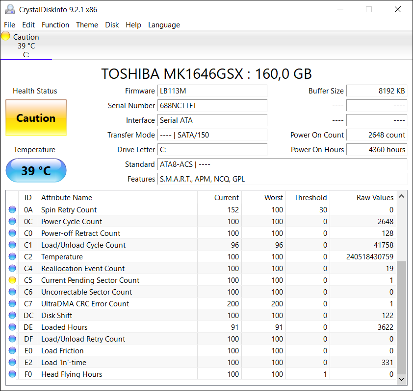

Illidan Opublikowano 13 Września Zgłoś Udostępnij Opublikowano 13 Września Ok, inaczej, skoro uruchomił co się system, to ok, ale nie znaczy że jest wszystko jest ok. Sprawdź teraz dane dysku, czyli S.M.A.R.T., pobierz darmowy Crystal Disk Info, program możesz pobrać w wersji portable. Uruchom, jego ono powiększ tak, aby byli w nim widoczne wszystkie dane dysku i zrób screen jego okna. Pokaż na forum. Zacznijmy od sprawdzenia się kondycji dysku twardego. Możemy też zobaczyć co masz za BSoD, wejdź do katalogu: C:\\Windows\Minidump Spakuj jego zawartość jakimś pakietem jak np. 7 -zip i ta paczkę zanieść tutaj na forum do analizy w załączniku lub gdzieś skąd ja będę mógł pobrać, tu daj tylko linka do paczki. Odnośnik do komentarza
nowak111 Opublikowano 13 Września Autor Zgłoś Udostępnij Opublikowano 13 Września Jak będzie możliwość to wyśle Crystal Disk ,bo na razie to bardzo trudno coś wysłać z laptopa. Z tego co się orientuje to mam dumpy a nie minidumpy link do dziennika zdarzeń - https://fastupload.io/1e78240f170271da https://fastupload.io/fbbe34ab537abe25 < link minidump Odnośnik do komentarza
Illidan Opublikowano 13 Września Zgłoś Udostępnij Opublikowano 13 Września (05) Reallocated Sectors Count Liczba ponownie realokowanych (na nowo przydzielonych) sektorów. Gdy twardy dysk znajduje błąd zapisu lub odczytu, zaznacza sektor do ponownego przydzielenia i przesyła dane do specjalnie przeznaczonego obszaru (zapasowego). Proces znany też jako "remapowanie". Z tego powodu w nowych dyskach nie można odnaleźć "bad sektorów" ze względu na fakt, że nie są one wykrywane podczas sprawdzania powierzchni dysku. Wszystkie "bad sektory" są ukryte poprzez zastąpienie ich nowymi, z zapasowego obszaru. Gdy liczba ponownie przydzielonych sektorów wzrasta to prędkość odczytu i zapisu maleje (głowica dysku musi przesunąć się ponad obszar, w którym są przechowywane zapasowe sektory). Nieprzetworzona wartość zwykle oznacza liczbę złych sektorów, które zostały znalezione. Im większa wartość atrybutu, tym więcej sektorów ulega ponownemu przydzieleniu, co nie wróży niczego dobrego. Błąd krytyczny: Tak (197, C5) Current Pending Sector Count Liczba "niestabilnych" sektorów (oczekujących na ponowne przydzielenie z powodu błędu odczytu). Błędy odczytu danych w danym sektorze nie pozwalają na ponowne przydzielenie sektora. Błąd krytyczny: Tak Dysk jest uszkodzony, stąd twoje wszystkie problemy. Zrób kopię ważnych danych z niego, zabezpiecz, przed utratą, bo dysk może wyzionąć ducha całkiem lub dane na mim ulegną uszkodzeniu. Następnie kup nowy dysk twardy, najlepiej SSD. Nawet pojemniejszy zalecam. Komputer dzięki temu odżyje i dostanie kopa. Ja bym instalował na czysto system, nie mniej możesz próbować klonować obecny na nowy. Odnośnik do komentarza
nowak111 Opublikowano 14 Września Autor Zgłoś Udostępnij Opublikowano 14 Września Ok rozumiem dysk do wymiany ,po wymianie powinno być ok? Dzięki Odnośnik do komentarza
Illidan Opublikowano 15 Września Zgłoś Udostępnij Opublikowano 15 Września Tak, na 99% komputer odzyska nic, będzie prawie jak nowy, zobaczysz, ale warunek to montaż dysku SSD. Nie ma za co dziękować. Odezwij się jak już będziesz miał nowy dysk, napisz jak działa komputer. Odnośnik do komentarza
