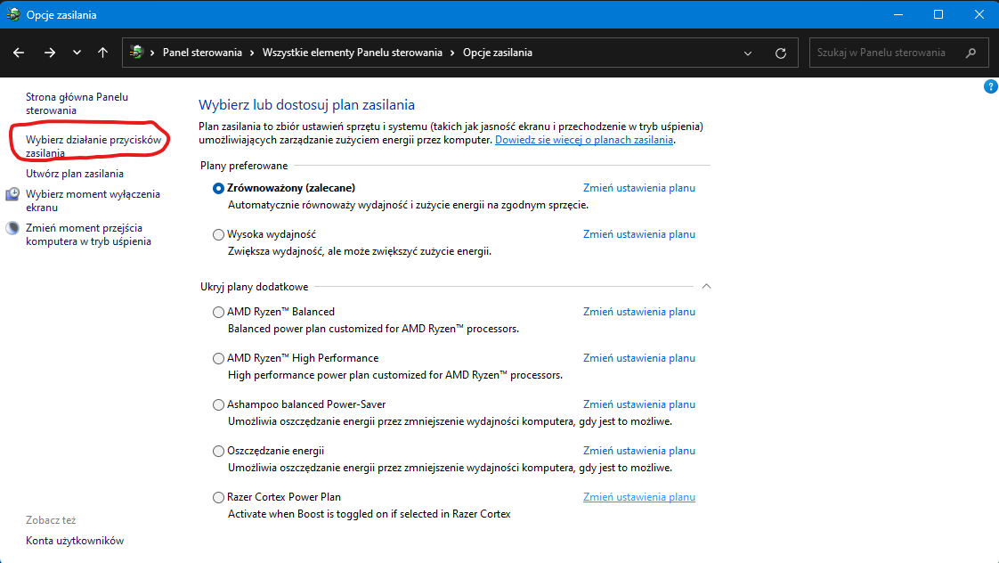

Illidan Opublikowano 15 Sierpnia 2024 Zgłoś Udostępnij Opublikowano 15 Sierpnia 2024 Wiem, że przytrzymanie przycisku zasilania i wyłączenie komputera, to agresywny sposób, ale chodzi mi o sprawdzenie tej metody, czyli działa. Co z aktualizacją sterowników i systemu? Co z innym kontem użytkownika w systemie? Co z czystym rozruchem Windows? Ciężko coś dalej wymyślać jak nie wiem, czy zastosowałeś wszystkie moje rady wcześniejsze? Cytat PS proszę mi wybaczyć ale nie potrafię używać narzędzi na forum i te moje odpowiedzi mogą wyglądać Tego nie rozumiem... Nie ma za co przepraszać, a jak widzę, całkiem dobrze sobie radzisz.🙂 Co do przycisku zasilania to możesz go wykorzystać jako zamykanie komputera, można ustawić tak, że będzie działać identycznie jak naciśnięcie opcji "Zamknij system" w menu "Start" Windows. Spróbuj na razie też to zrobić. Naciśnij wyszukiwarkę systemową, wpisz w nią "Panel sterowania", uruchom po wyszukaniu. W "Panelu sterownia" przejdź do "Opcje zasilania", dalej do "Wybierz działania przycisków zasilania" i tam ustaw wyłączenie komputera po jego naciśnięciu. Kolejna rzecz, sprawdzić, czy problem występuje z podpiętym zasilaczem, czy na samej baterii także. I jeszcze czy co`s zmieniałeś w BIOS? Przywrócić w nim domyśle ustawienia w razie czego. Aktualizacja BIOS, też może pomóc, o ile jest nowsza wersja, ale o tym już pisałem wcześniej, aktualizacje sterowników ze strony producenta laptopa, "BIOS" i aktualizacje systemu. Cytat Niestety nie mam innego systemu żeby to sprawdzić i szczerze sam wątpię ,że to problem softu bo świeżo postawiony system reagował tak samo. No właśnie, nie zgadzam się z tobą, bo dobrze by było zobaczyć problem z innego systemu, nie Windows, który jest zainstalowany, czy też ponownie znowu on zainstalowany. Poza tym dobrze mieć taki system, z którego można w razie awarii zbootować komputer w celu, chociażby zabezpieczenia danych, czy nawet diagnostyki, naprawy. Odnośnik do komentarza

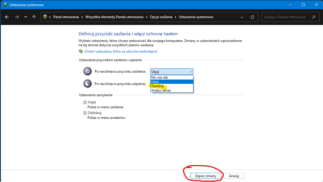

motionMixxx Opublikowano 23 Sierpnia 2024 Autor Zgłoś Udostępnij Opublikowano 23 Sierpnia 2024 Witam wszystkie sterowniki według wsparcia Lenovo są aktualne jedynie nie instalowałem najnowszego sterownika nvidia game redy -ustawiałem przycisk fizyczny aby tez zamykał system jak opcja zamknij ale też następuje restart -po ustawieniu czystego rozruchu i restarcie laptop faktycznie się wyłączył tak jak powinien:) -czy instalacja dodatkowego systemu np. Linux jest konieczna jeśli czysty rozruch nakierował na właściwy kierunek szukania przyczyny? Odnośnik do komentarza
