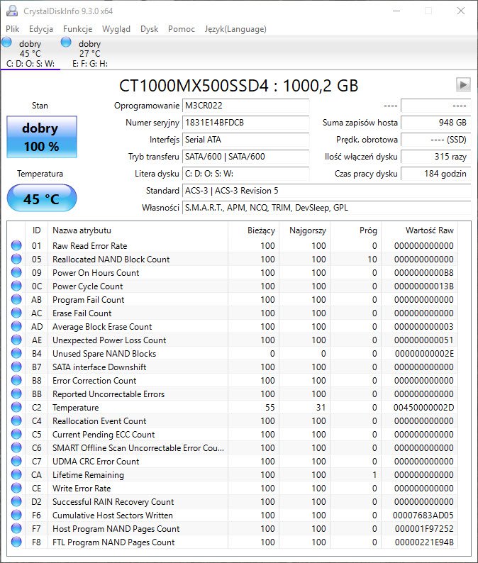

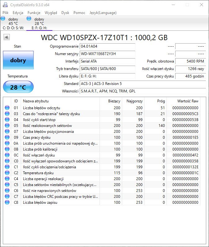

Illidan Opublikowano 18 Maja 2024 Zgłoś Udostępnij Opublikowano 18 Maja 2024 Jeden dysk to SSD M.2, drugi HDD... Jakie są dane S.M.A.R.T. tych dysków? Pobierz darmowy programik "CrystalDiskInfo" i zrób screen okna po uruchomieniu, tak aby były widoczne wszystkie parametry dysków i pokaż te screeny na forum. Z HDD system będzie startować dłużej, nie mniej 3 minuty to długo trochę... Dlatego system na SSD a HDD na dane, gry. Odnośnik do komentarza

Illidan Opublikowano 19 Maja 2024 Zgłoś Udostępnij Opublikowano 19 Maja 2024 Dyski masz sprawne, nie mniej HDD jest dyskiem wolniejszym. Jedynie co można by zrobić to zoptymalizować system, np. programem "Autoruns" w celu przyśpieszenia jego startu. Innej opcji nie widzę, poza wymianą HDD na SSD. Jeśli chcesz, to możesz przygotować logi z "Autoruns" do przeanalizowania. Pobierz programik, nie trzeba go instalować, jest w pełni darmowy: https://www.instalki.pl/download/programy/windows/narzedzia/narzedzia-systemowe/autoruns/ Autoruns uruchom w opcji „Uruchom jako administrator” i poczekaj, aż w dolnym roku program poda gotowość „Ready”. Wybierz przycisk „File”, następnie po rozwinięciu „Save ...”Plik zapisz na Pulpicie. Zapisz jako *.arn. Zaznacz jeszcze w "Options” >> "Hide Empty Locations” i ”Hide Windows Entries”. Tak powstały log spakuj jakimś pakerem, nawet systemowym Zipem i zamieść gdzieś, skąd mogę go pobrać do analizy. Podaj mi linka do paczki tutaj, lub spróbuj zamieścić jako załącznik do postu.j. Odnośnik do komentarza
