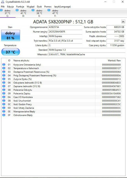

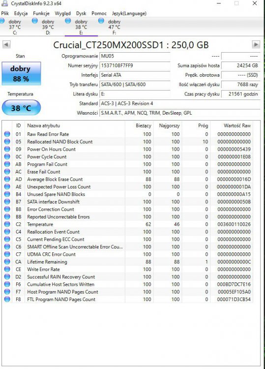

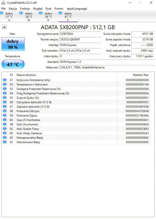

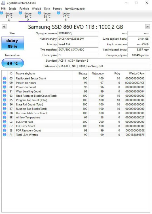

Illidan Opublikowano 28 Marca 2024 Zgłoś Udostępnij Opublikowano 28 Marca 2024 Przede wszystkim podaj pełną`a specyfikację komputera, włącznie z zasilaczem, jaki posiadasz. Mówisz, że wymieniłeś wszystkie podzespoły i że problem twa od dawna? To dość dziwne, bo po wymianie wszystkiego masz w zasadzie nowy komputer. Więc raczej coś musiało zostać? RAM? Dysk twardy? Kolejna sprawa, bardzo dobrze, że aktualizujesz sterowniki. Uaktualniasz je. Ja zapytam jeszcze w takim razie a co z BIOS? Jakie masz temperatury w komputerze? Podczas normalnej pracy i podczas grania? Co do samych błędów, nie jest to jeden powtarzalny błąd, tylko kilka różnych. Co sugeruje od razu na problem z RAM... Używasz profilu XMP dla RAM? Przejdźmy do samych błędów.... 0x0000007A KERNEL_DATA_INPAGE_ERROR - Błąd w pliku wymiany, nie można wczytać danych do pamięci. Może być to spowodowane niezgodnością dysku, sterowników kontrolera, firmware'u, a nawet sprzętu. Rozwiązanie: -Wykonaj naprawę plików systemowych na dysku komendą " chkdsk /f /r " w Wierszu Poleceń. -Sprawdź stan dysku twardego,pobierz program "CrystalDiskinfo" i pokaż jego S.M.A.R.T.,czyli zrób screen okna programu po uruchomieniu i pokaz na forum. -Uaktualnij sterowniki do chipsetu płyty głównej lub kontrolera dysków,zobacz program "Snappy Driver instaler". 0x0000003B SYSTEM_SERVICE_EXCEPTION - Oznacza to, iż wyjątek wystąpił podczas wykonywania procedury, która odpowiada za przejście z kodu nieuprzywilejowanego do kodu uprzywilejowanego. Błąd ten ma związek z nadmiernym wykorzystaniem puli pamięci stronicowanej i może on wystąpić w przypadku przekazania błędnych danych przez sterownik graficzny działający w trybie użytkownika do kodu jądra. Rozwiązanie: -Zastosuj poprawkę Microsoft dostępną tutaj: KLIKNIJ -Uaktualnić system. -Uaktualnij sterowniki w systemie,zobacz program "Snappy Driver instaler". 0x0000001A MEMORY_MANAGEMENT - Błąd sprzętowy zarządzania pamięcią. Rozwiązanie: -Sprawdź pamięć RAM odpowiednim programem diagnostycznym. Zobacz pomocny temat jak dokonywać analizy pamięci RAM. Reszta błędów się duplikuje. Więc tak, po dwóch pierwszych błędach nasuwa mi się pytanie, jakie masz dyski w komputerze? Pokaż mi ich S.M.A.R.T. W tym celu pobierz darmowy CrystalDiskInfo i pokaż mi screen z danymi każdego dysku twardego. Co z testowaniem pamięci RAM w Memtest? Robiłeś taki test w ogóle? Zobacz ten temat. Odnośnik do komentarza
h0ld Opublikowano 28 Marca 2024 Autor Zgłoś Udostępnij Opublikowano 28 Marca 2024 CPU Ryzen 5600G (chłodzony BeQuiet PURE LOOP 2 FX) MB Asus Strix B550-i Gaming RAM 32GB(2x16) DDR4 G.SKILL 3200 (F4-3200C16D-32GTZR) Dyski 2x ADATA m.2 SX8200PNP 512GB; 1x Samsung SSD 860 EVO 1TB; 1x Crucial SSD CT250MX200SSD1 250GB GPU RTX 3060ti Asus TUF PWR Corsair SF600 Wszystkie podzespoły zostały wymienione w ostatnich kilku latach Bios jest najnowszy 3402 (listopad 23) Temperatury normalna praca: CPU 35-45; Chipset 60-65; dyski 30-45; GPU 40-45 Temperatury w grze: CPU 57-65; Chipset 67-70; dyski 35-55; GPU 64-68 Używam profilu XMP dla RAM na 3200MHz i 1,35V Link do poprawki nie działa. System jest aktualizowany na bieżąco. Memtest robiłem kilka razy przy różnych kościach pamięci (zawsze po zakupie nowych jak i używanych). Dzisiaj również odpaliłem memtest86 z USB i 0 błędów. Odnośnik do komentarza
