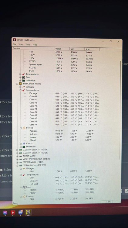

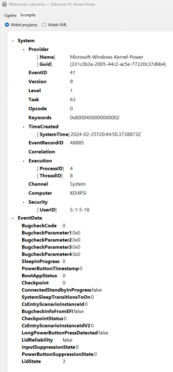

KEMPS1 Opublikowano 25 Lutego 2024 Zgłoś Udostępnij Opublikowano 25 Lutego 2024 Hejka, Od dłuższego czasu mam problem z wyłączającym się komputerem podczas grania (tylko i wyłącznie). Sytuacja jest zupełnie losowa. Raz komputer resetuje się po 5 min gry, czasami po 2 min od włączenia gry i bycia w menu a raz problem nie występuje przez kilka dni. W podglądzie zdarzeń po resecie system rejestruje to jako Kernel Power 41(63) o sygnaturze 331c3b3a-2005-44c2-ac5e-77220c37d6b4. Wymieniłem swój RAM myśląc, że to przyniesie skutek pozytywny, jednakże nawet po jego wymianie nic to nie dało. Myślałem nad wymianą zasilacza na inny, może to by przyniosło skutek jednakże chce poznać opinie innych. Problem zaczął się po pewnym czasie (już nie pamiętam dokładnie jakim ale na pewno było to >kilka dni/tyg) odkąd wymieniłem kartę z gtx 1080 na rtx 3080. Przez dłuższy okres czasu sprawdzałem również temperatury komputera jakie ma podczas grania w wymagające gry i są one jak najbardziej w normie. Na ten moment nie mogę znaleźć już rozwiązania problemu i proszę o jakąkolwiek pomoc co zrobić. Specyfikacja komputera: Specyfikacja komputera: i9-10850k MSI RTX 4080 Gaming x trio lhr G.Skill Trident Z 32GB 3600MHz Asus ROG Strix z490-e Gaming 2 dyski SSD (M.2 i SATA) 1 dysk HDD Zasilacz LC-Power Platinum 1200W 5x 140mm wentylatory Chłodzenie procesora SilentiumPC Fera 5 ARGB Odnośnik do komentarza
Groszexxx Opublikowano 2 Marca 2024 Zgłoś Udostępnij Opublikowano 2 Marca 2024 Nie wspomniałeś nic o BIOS. Jego aktualizacja jest zawsze rutynową czynnością. Tutaj link: https://rog.asus.com/pl/motherboards/rog-strix/rog-strix-z490-e-gaming-model/helpdesk_bios/ Pobierz BIOS i Intel ME. I to zaaktualizuj. Proponowałbym uruchomić w tandemie dwa programy. HWInfo i OCCT. W pierwszym zakładka: Monitoring > Sensor status. Tam jest opcja: "Logging start". Ta opcja zapisuje stan wszystkich czujników. Następnie w OCCT uruchomić opcję testu PSU: "Power", tak to się teraz nazywa. (ona charakteryzuje się obciążaniem wszystkiego co się da w komputerze, co w teorii ma powodować największe zapotrzebowanie na prąd i maksymalny stres dla zasilacza). Zasilacz zawsze jest naturalnym podejrzanym, ale Twój jest z wyższej półki, więc jestem sceptyczny. Czas testu: godzina, półtora. Możesz następnie uruchomić test Linpack i kolejny raz CPU test ( zmień tylko data set na small). Jeżeli nastąpi reset to załącz log na forum albo jakiś hosting i podrzuć linka. Odnośnik do komentarza
