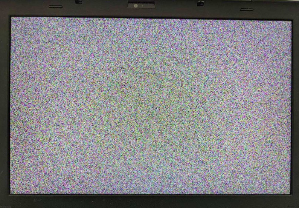

Więc tak, problem mam od dłużeszego czasu ale jakoś nie był specjalnie uciążliwy. Zaczęło się od tego że po wybudzeniu komputera z uśpienia miałem coś takiego jak na załączonym obrazku albo cały zielony ekran, komp się zawieszał i musiałem go restartować, nieraz w trakcie grania potrafił się zawiesić wyłączyć ekran a po włączeniu też  miałem coś takiego. Ale zdarzało się to może 1-2 razy na miesiąc więc nie przejmowałem się tym zbytnio.

Wygląda to na awarię karty graficznej. Podaj specyfikację kompa, wraz z zasilaczem.  Sprawdzałeś jakie masz temperatury podczas grania i w spoczynku w komputerze? Zrób jeszcze tak, spakuj mi katalog "Minidump" z :
C://Windows
Zamieść gdzieś, skąd go mogę pobrać do sprawdzenia. Pobierz też darmowy Display Uninstaler i najnowszy kompatybilny sterownik do grafiki i systemu. Za pomocą programu odinstaluj sterownik, czyści on dokładnie system ze sterownika i zainstaluj pobrany sterownik na czysto. Zobacz jak działa granie.
