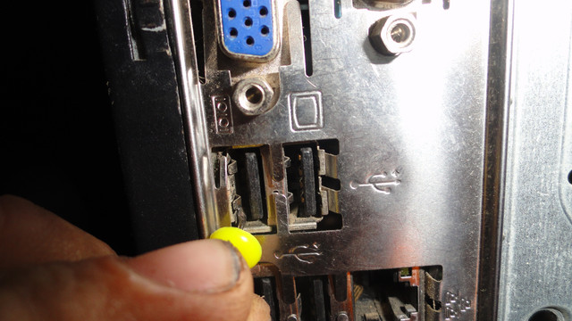

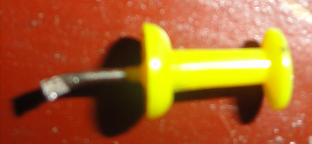

W komputerze zużyło się gniazdo USB że gdy pendrive jest cały czas podpięty do USB to komputer zachowuje się tak i wydaje takie dźwięki systemowe jakby co sekundę wyjmować i wkładać pendriva. Zrobiłem ze zwykłej pinezki narzędzie do prostowania portów USB.
Tą pinezkę zmiażdżyłem na samym końcu obcęgami.
Naprawiam port USB w ten sposób że podwijam blaszkę od portu USB i przekręcam pinezką do środka żeby odkrzywić blaszkę do środka w stronę tego długiego czarnego prostokąta. Oczywiście wtedy komputer jest wyłączony.
Robię tak z każdym z czterech boków partu USB i to pomogło. Czy są jakieś profesjonalne narzędzia do takiego naprawiania portów USB?

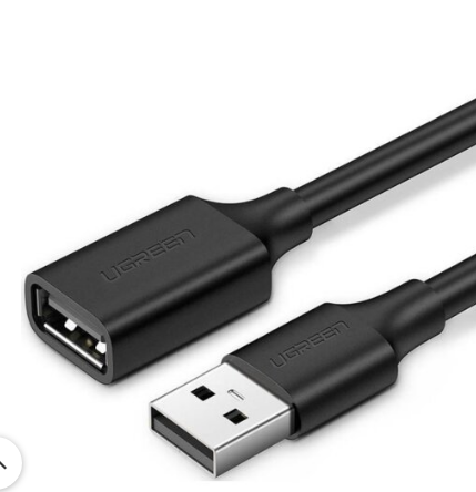

Staram się używać przedłużacza USB.
żeby nie wyrobić portów USB.

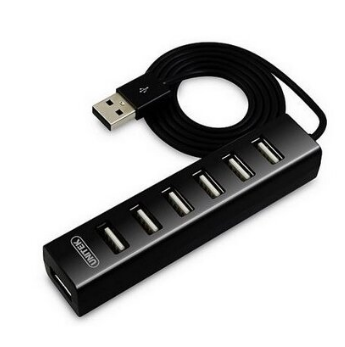

Idealny byłby HUB USB
to można by było podpiąć wiele innych urządzeń ale takiego HUBa USB nie mam.
Mam tylko przedłużacz USB.

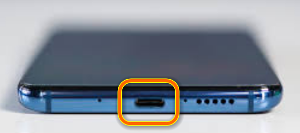

W znalezionych na śmietnikach telefonach są tak bardzo zużyte porty USB
że nie da się tych telefonów nawet naładować tylko trzeba baterię wyciągać i zamieniać do innego telefonu żeby się bateria naładowała. Te porty USB z telefonach są za małe żeby je naprawić.
