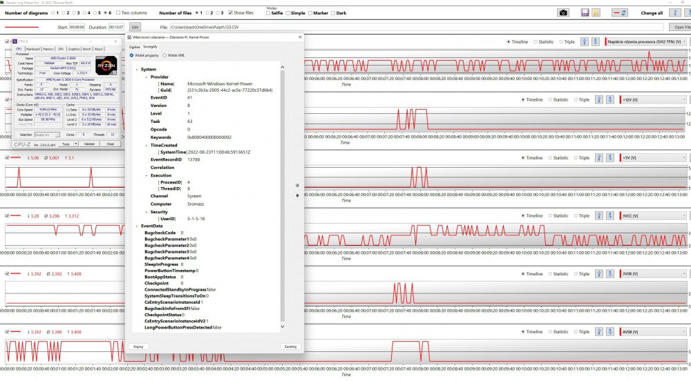

Witam,

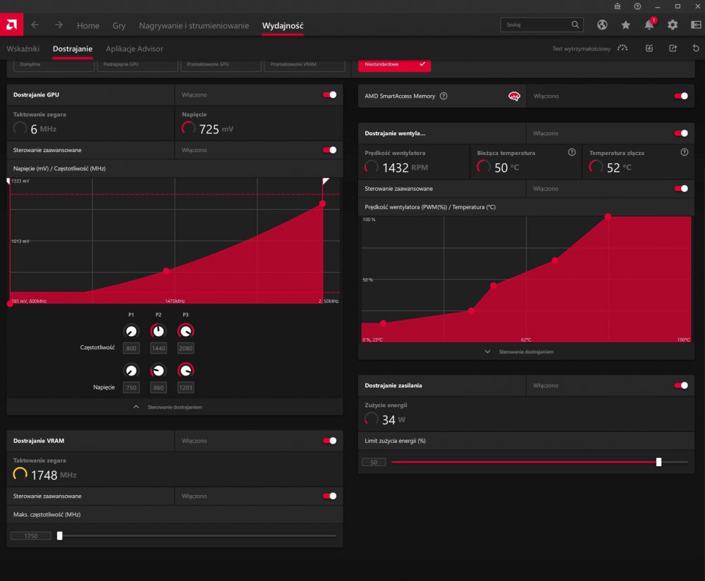

Już od dłuższego czasu miewam samoistne restarty lub hard hangouty głownie w grze World of Tanks. Mam zapis sensorów z HWinfo przed resetem ale nic nie mogę tam ciekawego znaleźć. Myślę że może to być wina zasilacza bądź przegrzewającej się grafiki (max 112 stopni w hot spocie)

GPU: MSI RX5700 gaming X (mod biosu do XT + OC

Może wydawać się głupie bo mam praktycznie wszystko podkręcone i mam teraz problemy ale w testach syntetycznych nie ma żadnych problemów. W prime95 w small FFTs przez ponad 7h nie było błędu, podobnie z TestMem5 config Extreme1@anta777 10 cykli i też 0 errorów. Memtest86 3 cykle też przeszło. Grafika testowana 3Dmarkiem, Heaven Benchmark 4.0 również bezbłędnie.
Zasilacz ma 4 lata.
Grafika podłączona 2 róznymi kablami.
BIOS na GPU był wgrany z wersji MSI rx5700xt gaming X z pamieciami microna
BIOS na płycie najnowszy tak jak wszystkie inne sterowniki (win11)
