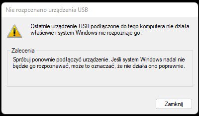

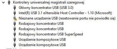

Intelektualista Opublikowano 28 Kwietnia 2022 Zgłoś Udostępnij Opublikowano 28 Kwietnia 2022 Cześć 🙂 Walczę z tym i walczę i pomysły się skończyły. Na Windows 11 po uruchomieniu systemu wyskakuje okienko, że "Nie rozpoznano urządzenia USB". Natomiast w menadżerze urządzeń w sekcji "Kontrolery uniwersalnej magistrali szeregowej" mam pozycję z żółtym wykrzyknikiem której nie mogę naprawić - "Nieznane urządzenie USB (resetowanie portu nie powiodło się)" Stan urządzenia: "System Windows zatrzymał to urządzenie z powodu zaraportowanych problemów. (Kod 43) A USB port reset request failed." Lokalizacja Port_#0017.Hub_#0001 Ścieżka wystąpienia urządzenia: USB\VID_0000&PID_0001\5&301BF99A&0&17 Identyfikatory sprzętu: USB\RESET_FAILURE Identyfikator GUID klasy {36fc9e60-c465-11cf-8056-444553540000} Sekcja Inf BADDEVICE.Dev.NT Jeśli jakieś inne właściwości są potrzebne dajcie znać. Na ten moment co próbowałem: - odłączanie wszystkiego co podłączone do USB. Problem wówczas (po odpięciu kabla i naciśnięciu w opcję "Skanuj w poszukiwaniu zmian sprzętu") ani razu nie zniknął. - są sterowniki chipsetu Intel Chipset Driver 10.1.18508.8239 ze strony producenta płyty MSI B360 GAMING PLUS - aktualizacja pozostałych sterowników (WiFi i BT) przez Intel Driver & Support Assistant (https://www.intel.pl/content/www/pl/pl/support/detect.html) - wyłączenie szybkiego uruchamiania systemu Jedyne czego jeszcze nie odpinałem to wewnętrzny port do panelu USB na przodzie obudowy, ale tam nic nie jest podpięte. Odnośnik do komentarza
Krzesimierz Opublikowano 28 Kwietnia 2022 Zgłoś Udostępnij Opublikowano 28 Kwietnia 2022 Cześć, 1 godzinę temu, Intelektualista napisał: Lokalizacja Port_#0017.Hub_#0001 Wygląda na panel przedni obudowy, oznaczany właśnie jako hub i potrzebujący swój sterownik, nawet jak nic nie jest pod niego podpięte. Zacznij od podstaw: odinstaluj urządzenie z wykrzyknikiem i restart systemu. Daj windowsowi czas na znalezienie i zainstalowanie sterownika samemu . Odnośnik do komentarza

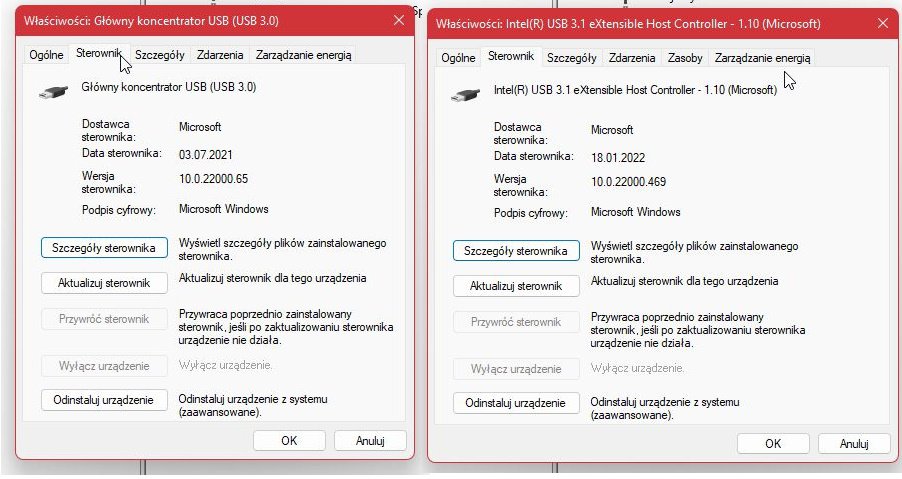

Krzesimierz Opublikowano 28 Kwietnia 2022 Zgłoś Udostępnij Opublikowano 28 Kwietnia 2022 Jeśli po deinstalacji i restarcie systemu jest sytuacja taka sama, to wiemy, że problem jest w obecnej konfiguracji sprzętowej. Odpadają inne podłączane urządzenia usb. Skoro wszystko działa, to problemem jest właściwie wyskakujące okienko. Co się stanie, jak wyłączysz, i załączysz główny koncentrator usb z pierwszego screena. Spróbuj wyłączyć sterownik Intel usb3.1... z pierwszego screena i uruchomić ponownie system. Spróbuj tego https://www.thewindowsclub.com/usb-selective-suspend-enable-disable Odnośnik do komentarza
Intelektualista Opublikowano 28 Kwietnia 2022 Autor Zgłoś Udostępnij Opublikowano 28 Kwietnia 2022 10 minut temu, Krzesimierz napisał: Jeśli po deinstalacji i restarcie systemu jest sytuacja taka sama, to wiem, że problem jest w obecnej konfiguracji sprzętowej. Odpadają inne podłączane urządzenia usb. Skoro wszystko działa, to problemem jest właściwie wyskakujące okienko. Co się stanie, jak wyłączysz, i załączysz główny koncentrator usb z pierwszego screena. Spróbuj wyłączyć sterownik Intel usb3.1... z pierwszego screena i uruchomić ponownie system. Spróbuj tego https://www.thewindowsclub.com/usb-selective-suspend-enable-disable Dwóch pierwszych pozycji (Główny koncentrator oraz Intel USB) nie da się wyłączyć (opcja jest wyszarzona) czy mam je odinstalować? Natomiast wyłączenie USB Selective Suspend nic nie dało. Odnośnik do komentarza

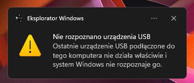

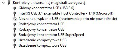

Intelektualista Opublikowano 29 Kwietnia 2022 Autor Zgłoś Udostępnij Opublikowano 29 Kwietnia 2022 @Krzesimierz Mam coś jeszcze do dodania. Systemowe okienko z pierwszego posta ("Nie rozpoznano urządzenia USB") pojawia się wtedy, gdy kliknę w okienko powiadomienia z Eksploratora o którym jeszcze nie wspomniałem (załącznik poniżej). Dlaczego to dziwne - bo z poziomu Menadżera wyłączyłem urządzenie z wykrzyknikiem ("Nieznane urządzenie USB") - żeby nie było tych komunikatów a okienko powiadomienia oraz to systemowe i tak się pojawiają... Odnośnik do komentarza
