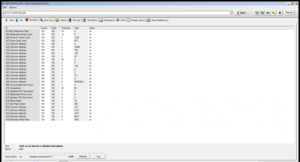

szewczu88 Opublikowano 19 Października 2021 Autor Zgłoś Udostępnij Opublikowano 19 Października 2021 system nadal to samo wklejam zrzut Odnośnik do komentarza
Krzesimierz Opublikowano 19 Października 2021 Zgłoś Udostępnij Opublikowano 19 Października 2021 Poprawka, HDTune zakładka kondycja Odnośnik do komentarza
szewczu88 Opublikowano 19 Października 2021 Autor Zgłoś Udostępnij Opublikowano 19 Października 2021 Odnośnik do komentarza
szewczu88 Opublikowano 19 Października 2021 Autor Zgłoś Udostępnij Opublikowano 19 Października 2021 Ale faktycznie może być coś z dyskiem do przy próbie reinstalacji systemu bez formatowanie system nie widzi dysku ani punktów przywracania Odnośnik do komentarza
Krzesimierz Opublikowano 19 Października 2021 Zgłoś Udostępnij Opublikowano 19 Października 2021 M.in usługa przywracania jest wyłączona. Czy była czy uległa awarii to inna kwestia. System jest uszkodzony, wiele usług nie działa. Skoro powyższe operacje nie przyniosły żadnego skutku to naprawa będzie niemożliwa bądź długotrwała. Na tyle długotrwała, że szybciej będzie przywrócić system z kopii czy zainstalować od nowa. Co do dysku to jest to SSD, a producenci SSD nie stosują się do norm i diagnostykę S.M.A.R.T. traktują wybiórczo. Jeśli parametry S.M.A.R.T. byłyby poprawne to wartość B5 Program Fail Count wskazuje, że dysk jest niesprawny. Co na pewno można powiedzieć, to temperatura 50 stopni to za dużo, a czujnik temperatury akurat dobrze wskazuje. SSD rzadko przekracza 35 stopni. ADATA SU 650 to też "budżetowy" dysk, który nawet po roku czy dwóch może się już kończyć. Zobacz jeszcze co powie program ADATA SSD ToolBox. Jeśli wina okaże się dysku to nie ma co próbować ratować tego windowsa. A nowego instalować na innym dysku. Odnośnik do komentarza
