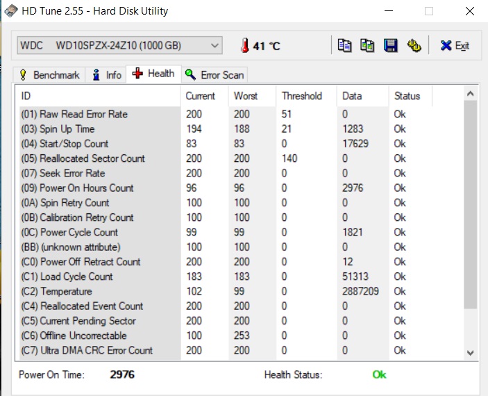

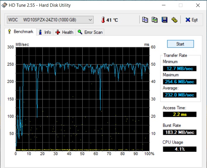

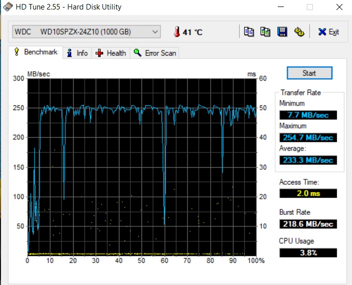

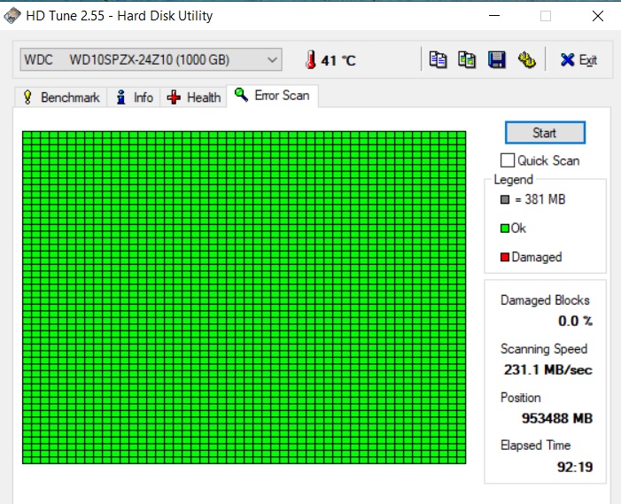

Krzesimierz Opublikowano 15 Sierpnia 2021 Zgłoś Udostępnij Opublikowano 15 Sierpnia 2021 Chodzi o tymczasową deinstalację McAfee, na czas znalezienia problemu. Później będzie można go zainstalować ponownie. Świeży McAfee może już nie spowalniać komputera. S.M.A.R.T. dysku sprawdzisz programem HDTune lub Victoria. Wklej screen z wynikami tutaj. Choć nie sądzę, żeby 2-3 letni laptop już miał problemy z HDD przy tak lekkim trybie pracy na jaki sugerują logi. Odnośnik do komentarza
fafik Opublikowano 15 Sierpnia 2021 Autor Zgłoś Udostępnij Opublikowano 15 Sierpnia 2021 Zastosowałem "lekarstwo" i muszę stwierdzić, że praca w systemie jest znacznie lepsza. Procesor i dysk już tak nie świrują jak poprzednio. Start systemu jest taki sam wolny jak był ale szybciej się zamyka. Log z Farbar poniżej. Nie mogłem zrobić defragmentacji offline (Perfect Disk). Wcześniej też miałem z tym problemy. Wygląda to tak, że system się restartuje, po czym po kilku sekundach wyskakuje bluescreen. Dalej próba naprawy Windowsa. Wykonałem test dysku (2 razy) i scan powierzchni. Zdjęcia załączam poniżej. Fixlog.txt Odnośnik do komentarza
Krzesimierz Opublikowano 15 Sierpnia 2021 Zgłoś Udostępnij Opublikowano 15 Sierpnia 2021 Dla jasności, McAfee został odinstalowany? Start windows pierwszy raz po usunięciu McAfee może się nie różnić a nawet być dłuższy. Czy szybkość startu została sprawdzona więcej niż raz? Dysk wygląda bardzo dobrze. Benchmark szybkości należy wziąć poprawkę, że został uruchomiony na działającym systemie, przez to te piki. Uruchamiany bez obciążenia, czyli na systemie uruchomionym z innego urządzania, zapewne miałby stabilną krzywą. Dysk nie jest przyczyną tytułowych problemów. Program Perfect Disk jest tu nadmiarowy. Proponuję deinstalację, szczególnie kiedy powoduje restarty. Defragmentację można wykonać narzędziem windows. Przypuszczalnie nie wniesie wiele co do szybkości działania, ale można uruchomić. Odnośnik do komentarza
