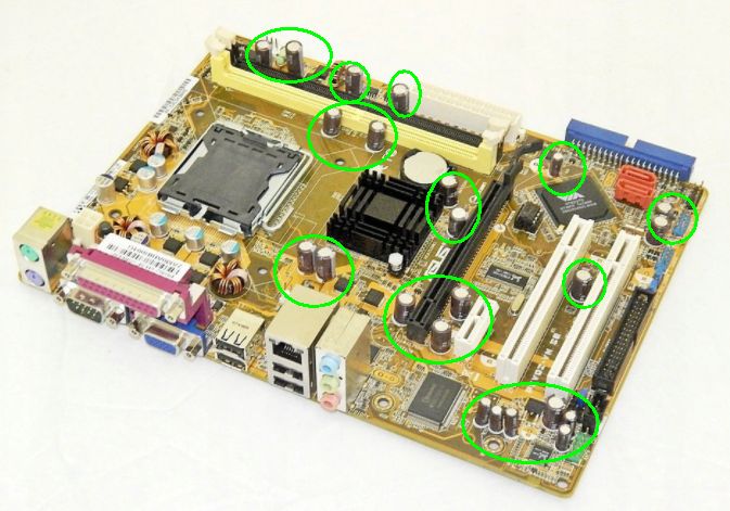

Krzesimierz Opublikowano 1 Lipca 2021 Zgłoś Udostępnij Opublikowano 1 Lipca 2021 Nie ma podanej temperatury karty graficznej czyli GPU. Te temperatury, które są wyglądają dobrze. "Matriksowe paski" występują cały czas, także w systemie, tak? Jak możesz, odłącz kabel od prądu, przytrzymaj przycisk power 5 sekund, otwórz boczną klapę obudowy i zobacz czy nie ma napuchniętych kondensatorów, czy na walcowatych kondensatorach górna strona zamiast płaskiej nie jest wypukła/zaokrąglona Odnośnik do komentarza
Krzesimierz Opublikowano 1 Lipca 2021 Zgłoś Udostępnij Opublikowano 1 Lipca 2021 Na twojej płycie powinny być rozmieszone tak: Odnośnik do komentarza
Igle Opublikowano 1 Lipca 2021 Autor Zgłoś Udostępnij Opublikowano 1 Lipca 2021 Dzięki, sprawdzę, znów mi się przy pierwszym włączeniu wyłączył. Nie, białe paski pojawiają się, jak się wyłącza i po restarcie zatrzymuje na ekranie z nazwą płyty głównej, białe (przerywane) cienkie paski co kilka milimetrów, nie ma ich w systemie. Nie ma temperatury karty graficznej, bo jak pisałam, nie mam osobnej grafiki. PS. Kondensatory jak dla mnie wyglądają ok. Odnośnik do komentarza
