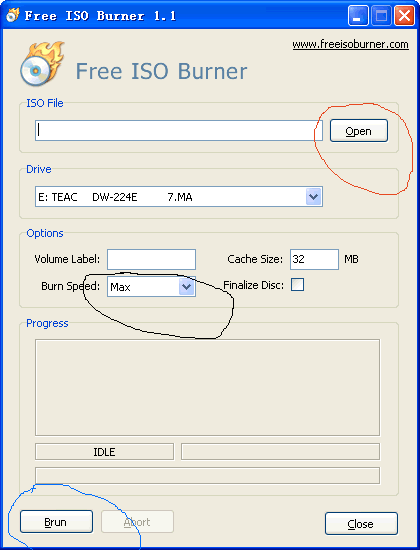

Ja się odniosę do testów sprzętu:
powinieneś zrobić tak:
kupić kilka czystych płyt DVD-R, wejśc na tą stronę http://anti-virus.by/en/vba32rescue.shtml kliknąć na "Download FREE version" i kiedy pojawi sie okienko wybrać opcję zapisz i zapisać plik powiedzmy na dysku c w folderze diagnostyka, ściągnąc program FreeIsoBurner z tej strony link się nazywa "Download Free ISO Burner (SoftSea Mirror)" ściągnąć program zainstalować go i go włączyć. Następnie włożyć pustą płytę do napędu właczyć program FreeIsoBurner i kliknąć na opcję zaznaczoną na obrazku poniżej na czerwono i wskazać ten plik .iso z folderu diagnostyka z dysku c, następnie w tym zaznaczonym na czarno wybrać x4 a następnie nacisnąc na guzik zakreślony na niebiesko
Jak wszystko pójdzie dobrze to płyta się wypali i wyskoczy jakiś komunikat że się udało. Klikamy na Ok w tym komunikacie (czy coś podobnego) następnie uruchamiamy komputer ponownie z płytą w środku i o ile masz szczęscie to zobaczysz zamiast Windowsa taki ekran
Wybierasz MemTest i czekasz aż zrobią się powiedzmy 3 passy czyli pasek pass dobije do 100 % trzy razy. Nie wiem dokładnie ile to zajmie może to być nawet 3 godziny. Jeżeli by napisał że są błędy to należy o tym napisać na forum. Jeżeli wszystko pójdzie dobrze (no errors) to resetujemy komputer i z tego czarnego menu wybieramy mhdd. Jak postępować z MHDD jest opisane w tutorialu do którego wczesniej podowałem link.
Jakby po uruchomieniu ponowym dalej startował Windows to niestety trzeba będzie zmieniać kolejność bootowania w BIOS-ie.
