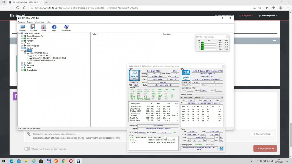

Krzesimierz Opublikowano 31 Marca 2021 Zgłoś Udostępnij Opublikowano 31 Marca 2021 Nie dziwi to i nie wróży dobrze. W screenie HDTune masz z listy wybrany FSPEED 2000GB, nie wyświetla się też model dysku. Czy na liście to jedyna pozycja tego dysku usb czy jest ich więcej? W programie HWiNFo z zakładki dyski/drives odnajdź dysk usb, tak aby w prawym oknie znaleźć jego dane, szczególnie model dysku. I wklej screen nawet jak będzie puste okno. Spróbuj w zarządzaniu dyskami usunąć wszystkie partycje i wymontować dysk i odłączyć kabelek usb. Zobacz czy po ponownym włożeniu dalej będą partycje. edit: czy znajduje się model dysku na opakowaniu, na obudowie bądź na stronie sklepu? edit2: jakie partycje były fabrycznie, od nowości, chodzi o ilość i wielkość każdej. Odnośnik do komentarza
bubu611 Opublikowano 31 Marca 2021 Autor Zgłoś Udostępnij Opublikowano 31 Marca 2021 Link do zakupu: https://www.wish.com/product/5f55eff4a324428299a07542?share=web. Na opakowaniu:E51-04-16. cy8TB-8T. Poza tym krzaczki. HWinfo nie pokazuje dysku USB. Fabrycznie były 4 partycje po 2 TB. Partycje usunąłem. Nie wiem jak wymontować dysk. Odłączyłem kabel USB, Podłączyłem, dalej są partycje. Dysk coraz bliżej pojemnika na elektrośmieci. Odnośnik do komentarza
Krzesimierz Opublikowano 31 Marca 2021 Zgłoś Udostępnij Opublikowano 31 Marca 2021 Dysk jest sfałszowany. Ustawiona jest praca ciągła, jak w kamerkach samochodowych, po pełnym zapełnieniu nadpisuje na istniejące dane, stąd zjawisko znikających plików. Jaka jest pojemność urządzenia? Screen z ChipGenius wskazuje, że to 32 GB (czyli w środku obudowy prawdopodobnie siedzi pendrive. wskazuje na to także HWiNFo, pewnie pokazuje pozycje w bus > usb, a dla dysków HDD pokazywałby w drives). Poza tym nowe dyski mają zawsze jedną dużą partycję. To co zrobił fałszerz tworząc cztery partycje jest niedorzeczne, widocznie kontroler go ograniczał i większa liczba jak 2TB nie przechodziła więc stworzył cztery takie. Do tego cena niewspółmiernie niska. Odnośnik do komentarza
