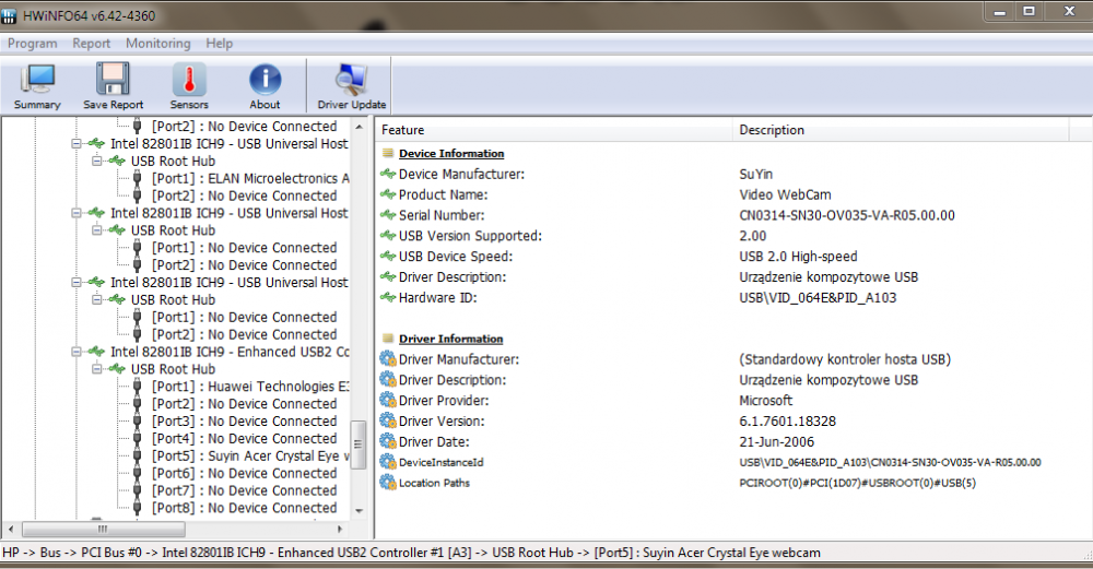

Vinter Opublikowano 27 Lutego 2021 Zgłoś Udostępnij Opublikowano 27 Lutego 2021 Pobierz sobie program w wersji portable (nie ma potrzeby instalacji). https://www.hwinfo.com/download/ Po wypakowaniu z archiwum .zip i uruchomieniu - w zakładce Ports -> USB-> Uniwersalny kontroler hosta-> Root Hub w którymś porcie znajdziesz dokładny model kamerki i jej identyfikator. Tak jak na screenie (tutaj port 5 u dołu) Suyin Acer Crystal Eye Odnośnik do komentarza
