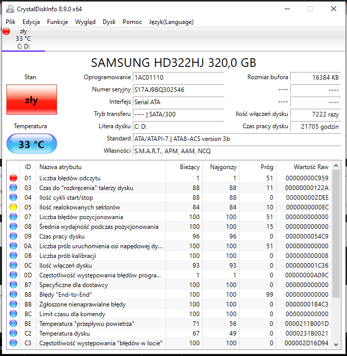

Attempt Opublikowano 11 Stycznia 2021 Autor Zgłoś Udostępnij Opublikowano 11 Stycznia 2021 52 minuty temu, Vinter napisał: Uszkodzony plik. Pobierz jeszcze raz. Spróbuj inną przeglądarką. Wypakuj najnowszym Winrarem. Albo coś z pamięcią w kompie. Sprawdź pamięć narzędziem systemowym. Pisałeś wcześniej o innych problemach z kompem.... Możliwe, że jednak coś z twardym dyskiem masz, albo w ogóle system się posypał. Poza tym, zmieniałeś kartę graficzną? Masz jakieś wpisy z AMD catalyst ..... Trochę bałaganu (java) i niepotrzebnych programów ingenerujących w system.. Powinien ci ktoś zrobić porządki. Możliwe że problem z dyskiem ostatnio podmieniłem na starszy z powodu że ten "nowy" właśnie mi coś wysiadał i chyba wychodzi na to że ten też (ma z 10 lat). Myślałem że będzie dało się coś zrobić na szybko ale najwidoczniej będę musiał poczekać aż wyślą mi SSD. Co do systemu to totalnie nie mogę np. klikając prawym przyciskiem w ikonke internetu w prawm dolnym rogu i wybierając opcje centrum sieci i udostępniania wyskakuje mi na chwile konsola cmd i znika, tak mam z wieloma rzeczami systemowymi, dlatego może dysk pogubił ważne pliki systemowe odpowiedzialne właśnie za takie czynności jak te, może właśnie chodzi o ten interfejs MUI ale no cóż pozostaje mi poczekać jeszcze te dwa dni na nowy dysk i niestety wszystko od nowa zrobić... chciałem tego uniknąć ale na 99.9% się nie da z tego co widzę. Odnośnik do komentarza
Vinter Opublikowano 11 Stycznia 2021 Zgłoś Udostępnij Opublikowano 11 Stycznia 2021 Masz wiele programów do optymalizacji dublujących się... Masz wiele programów do odtwarzania plików dublujących się... Masz po prostu przerost formy nad treścią w systemie...stąd mogą być problemy. Podmieniałeś? Masz bałagan na D masz CCC do grafiki AMD? Zainstalowane Nvidia, ale grafika goła... Potrzebny ci ktoś, kto zrobi porządki. A twardy dysk jak napisałem możesz sprawdzić wskazanym programem. Radzę ci na tym SSD zainstalować system na czysto nie robić klonowania. Odnośnik do komentarza

Vinter Opublikowano 11 Stycznia 2021 Zgłoś Udostępnij Opublikowano 11 Stycznia 2021 Ale sprawdź sobie jeszcze ten dysk. Nie koniecznie musi być "na wykończeniu". Możliwe, że ten multum programów robi bałagan w systemie (nawet oprócz tych "ratujacych"). Odnośnik do komentarza

Vinter Opublikowano 11 Stycznia 2021 Zgłoś Udostępnij Opublikowano 11 Stycznia 2021 Ale dysk możesz przecież tym małym programem sobie sprawdzić. Jeśli padaka to oczywiście nic nie zrobisz. Odnośnik do komentarza
Attempt Opublikowano 11 Stycznia 2021 Autor Zgłoś Udostępnij Opublikowano 11 Stycznia 2021 Teraz, Vinter napisał: Ale dysk możesz przecież tym małym programem sobie sprawdzić. Jeśli padaka to oczywiście nic nie zrobisz. Chyba [*] Odnośnik do komentarza
Vinter Opublikowano 11 Stycznia 2021 Zgłoś Udostępnij Opublikowano 11 Stycznia 2021 No i fakt. Nowy SSD i system na nowo najlepsza opcja. Odnośnik do komentarza
