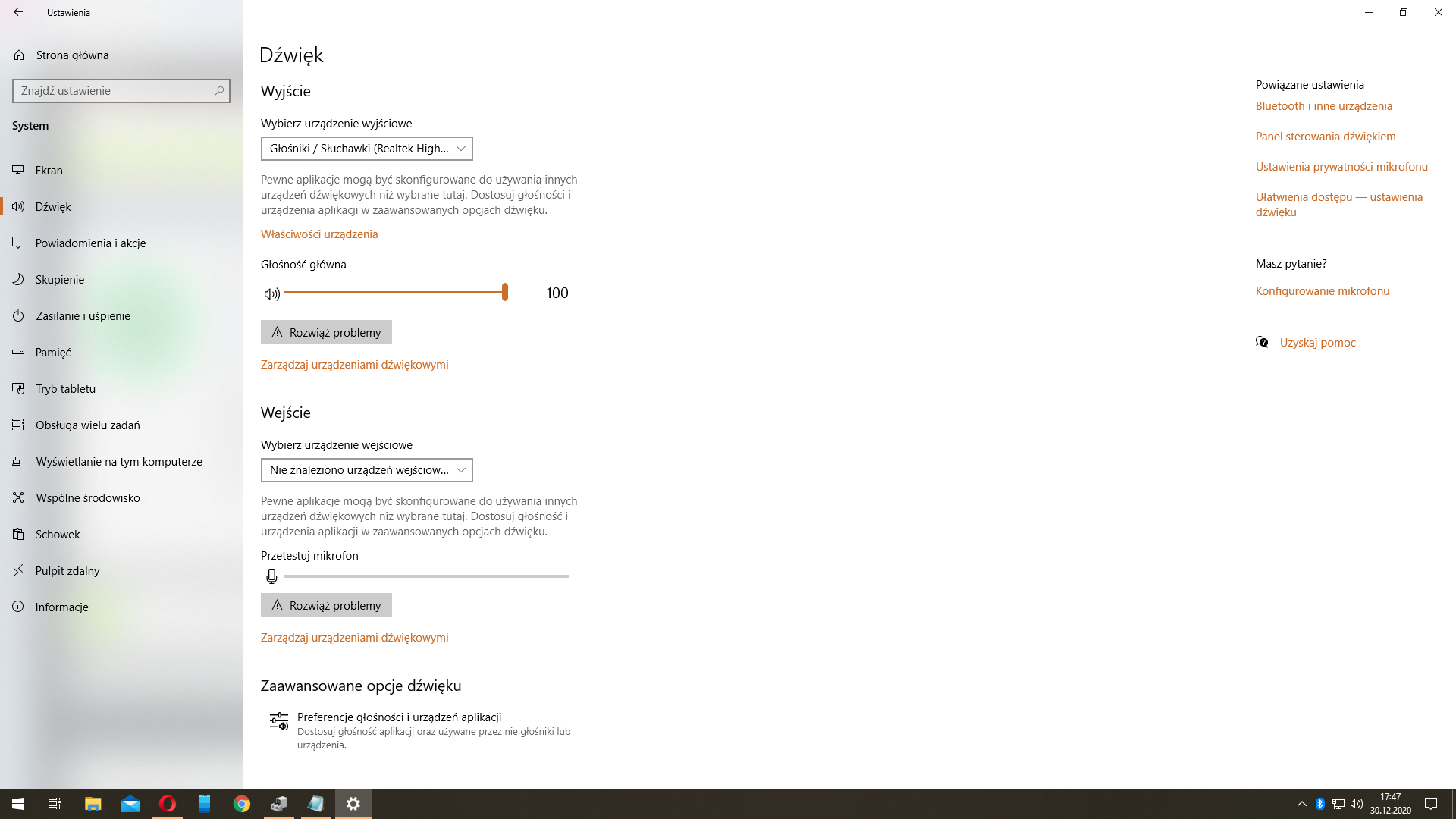

karol Opublikowano 29 Grudnia 2020 Zgłoś Udostępnij Opublikowano 29 Grudnia 2020 Witam serdecznie po długiej przerwie w odwiedzinach forum. Dopadło i mnie. Długo cieszyłem się ,iż mój komputer pomimo tak wielkich wpadek twórców win10,jednak nie był podatny na te tragedie. Aż do ostatniej,jakiejs grubszej aktualizacji. Generalnie posypał się dzwięk. Powstało niejako "klatkowanie",pogłos,echo,czy jak to nazwać... Jako,że używałem z radością słuchawek BT BluedioT4, bezsensownie zacząłem się szarpać z owym donglem:-( (asus BT-USB400).Pomyślałem usunę ,ponownie włożę,będzie ok. Nie było,i nie jest do dziś. Ręce opadają. W urządzeniach słuchawki ,kiedy usunę ,podłączę ponownie niełączą się:-( Jest komunikat typu-nie powiodło się ,sprawdz czy urządzenie jest włączone,dostępne. Mimo ,że jest,niestety w kółko to samo... Czy jesteście w stanie rozeznać problem? Problemem nie jest samo działanie dongla ,bo ten jest widoczny w obszarze powiadomień,i na pasku zadań.. Bardzo to irytujące...Bardzo zależy mi na działaniu tego ustrojstwa . Być może jest to wina samego systemu? Miałem nadzieję,iz systematycznie wprowadzając aktualizacje dla danej wersji okienek,z biegiem czasu zmieni się i wersja systemu...Jestem w błędzie? Mój system to 64 bit, win10 home,1909,kompilacja 18363.1256,procesor 64 bit,intel corei3-3245 CPU,3.40 Ghz. Innym problemem jest fakt,iż dostałem puszkę z preinstalowanym systememem na dysku HDD,a z pobieżnego rozeznania dowiedziałem się,iż win 10 bardzo chciałby byc zainstalowany na dysku SSD. Mam świadomość,iż opieszałość systemu do dostępnych funkcji z tego właśnie faktu wynika. Czy zmigrowanie na SSD,poprawi współracę z komputerem? Dalszym problemem będzie sposób,jak tego dokonać,tak łopatologicznie ,dla totalnego laika... Z góry dziękuję za jakąkolwiek pomoc. Jako,że żyć się z tym da,to choćby po noworocznych szaleństwach. Wszystkim,co najlepsze,dużo zdrowia,cierpliwości i dystansu....,do rzeczywistości...:-( Odnośnik do komentarza

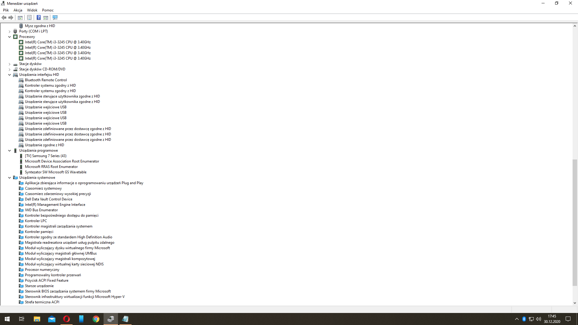

karol Opublikowano 30 Grudnia 2020 Autor Zgłoś Udostępnij Opublikowano 30 Grudnia 2020 (edytowane) Nie wiem,czy cały się skopiował,daj znać może? https://megawrzuta.pl/download/16130f0e0b3110ab8d2b328251dec4b7.html Właśnie,że były restarty. We właśiwościach urządzeń widziałem opcję : "zaptaszkuj" ,by urządzenia bt rozpoznawały nazwę komputera. Niby "zaptaszone",a za każdym razem ,gdy zajrzę,znów "odptaszone:"-( Edytowane 30 Grudnia 2020 przez karol literówka Odnośnik do komentarza

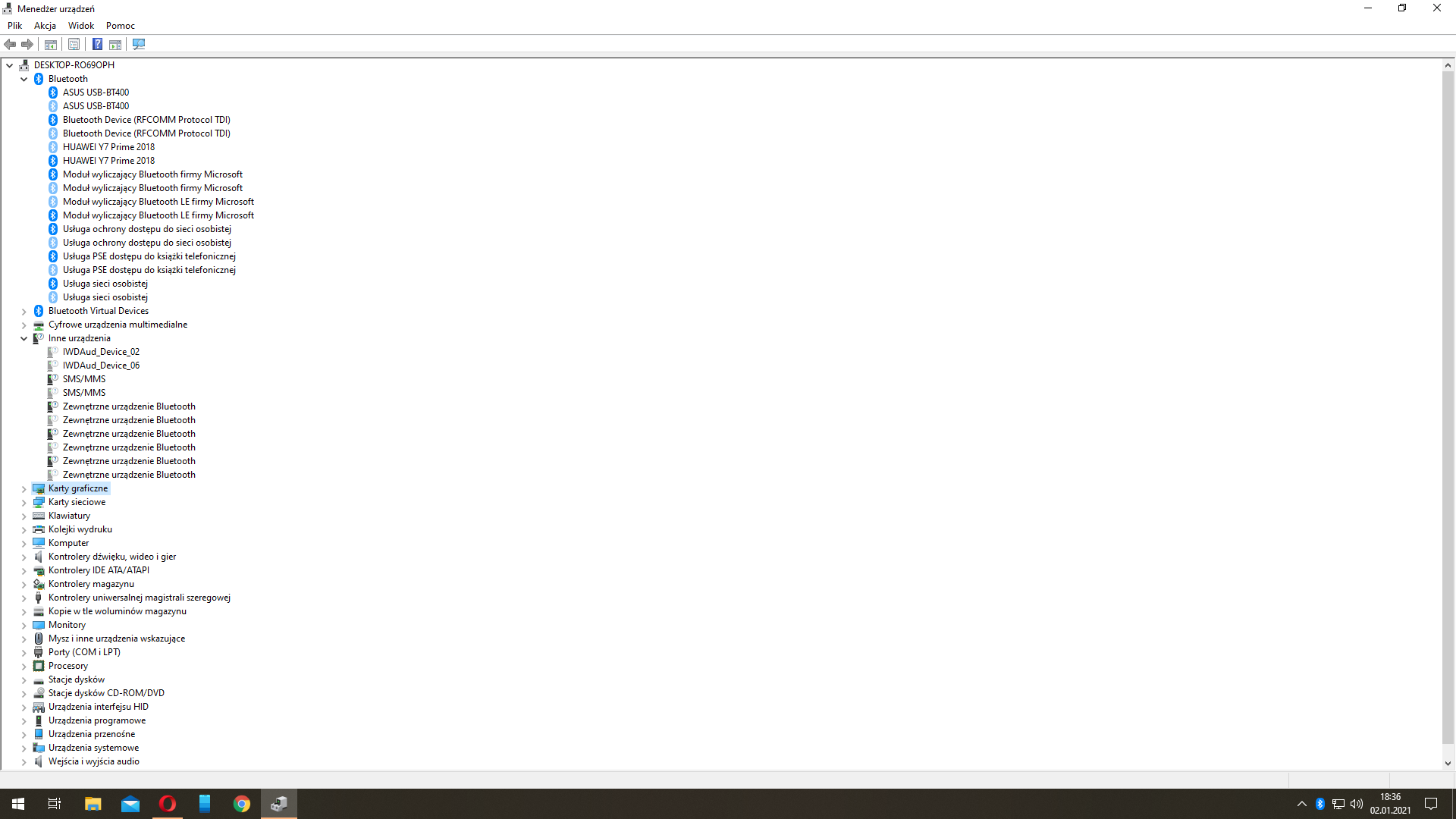

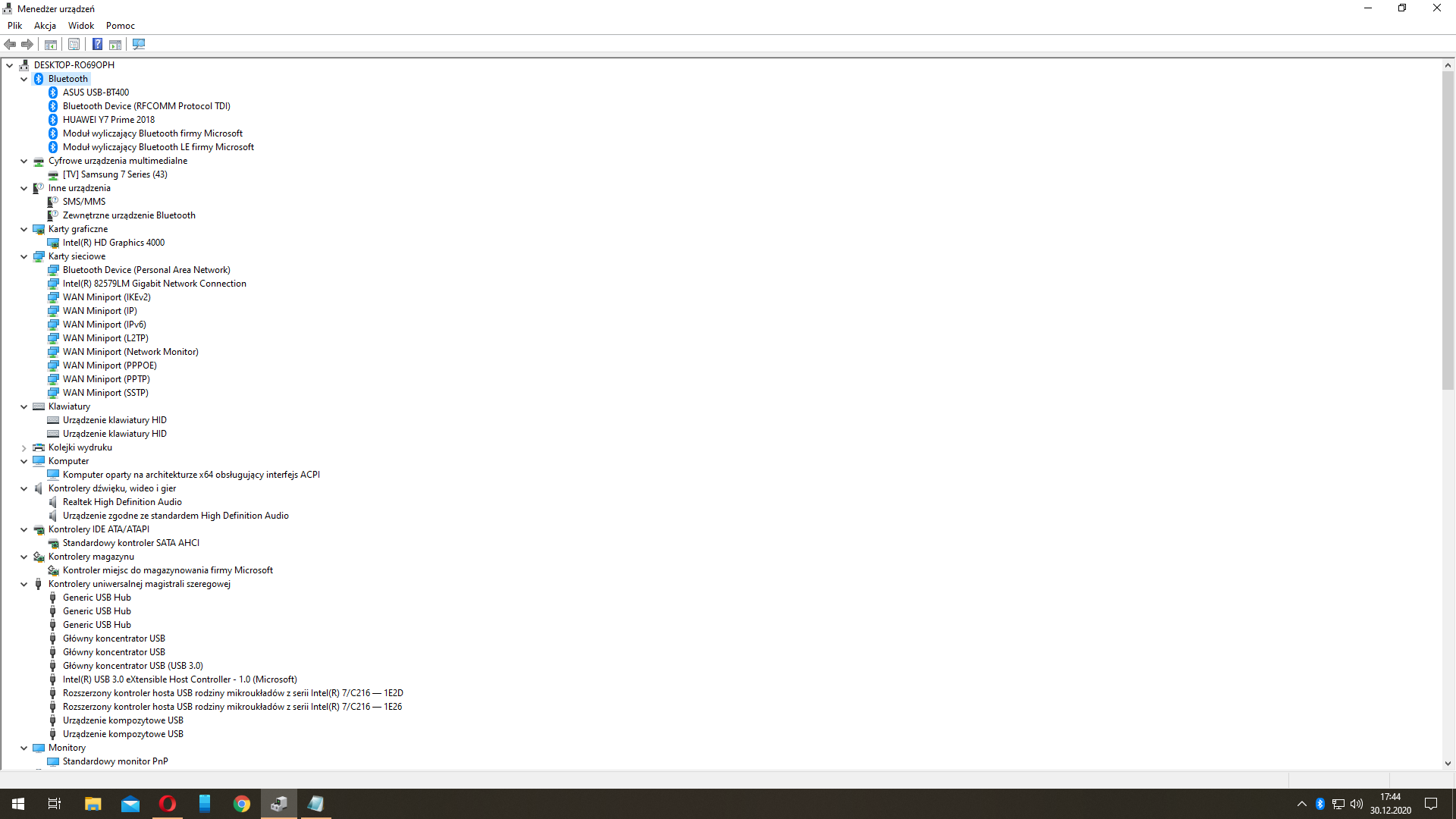

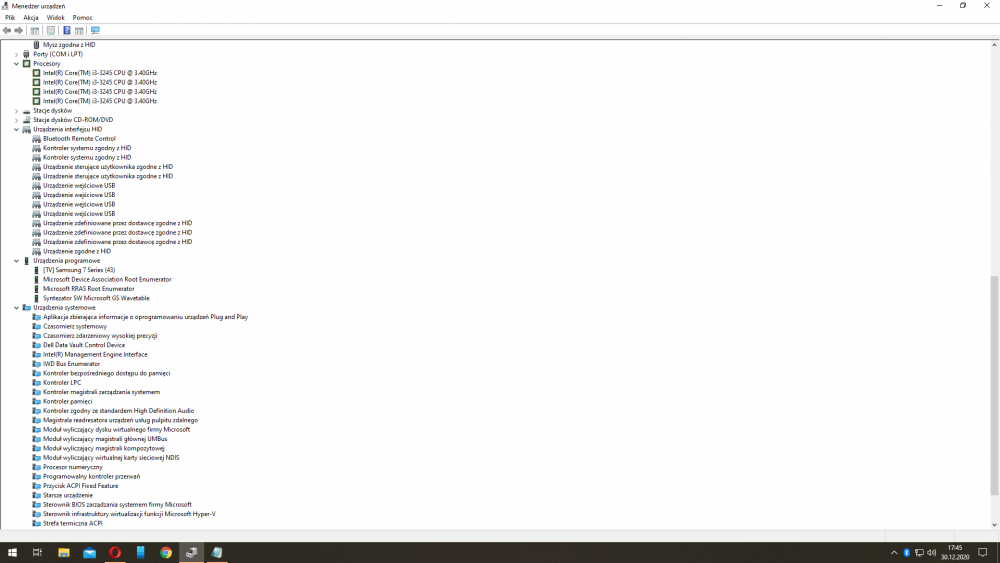

Vinter Opublikowano 30 Grudnia 2020 Zgłoś Udostępnij Opublikowano 30 Grudnia 2020 Musisz poczekać na adminę tego portalu. Nic nie widać raczej niepokojącego w tym logu. W menedrzeże urządzeń masz niezidentyfikowane urządzenie bluetooth (pochodzi zapewne od twojego telefonu) a dotyczy sterowników do jakiegoś programu do jego obsługi. Lepiej je usuń, bo mogą powodować jakiś konflikt. Odnośnik do komentarza

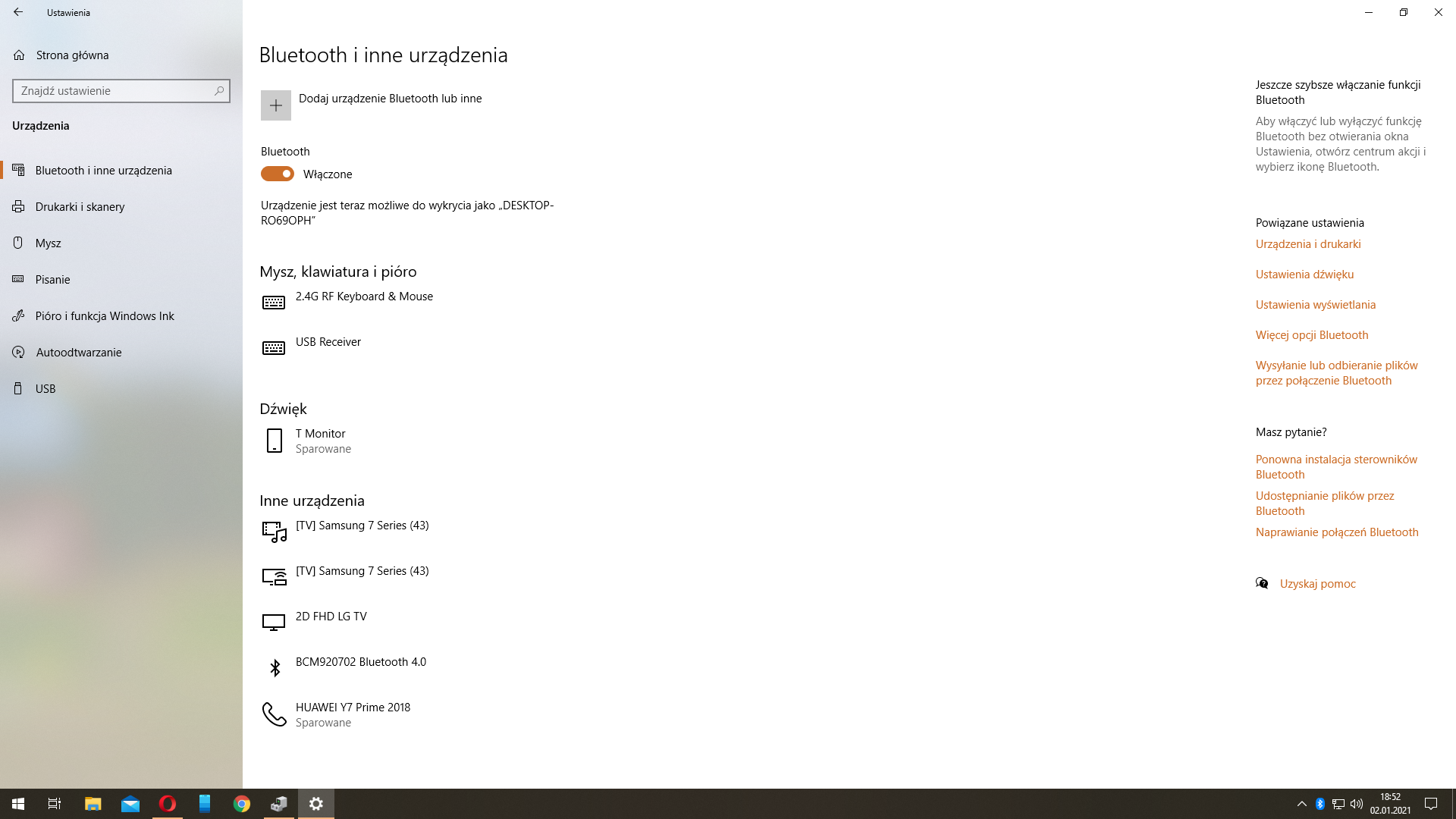

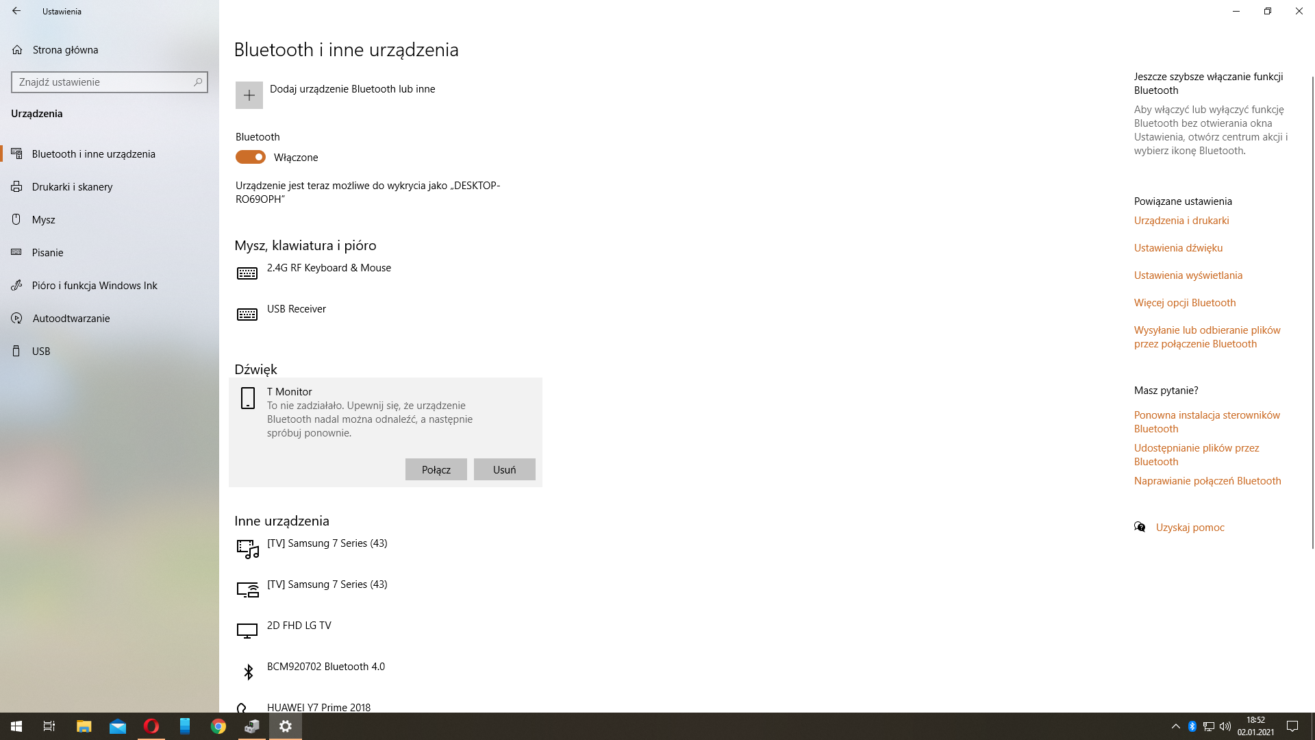

karol Opublikowano 31 Grudnia 2020 Autor Zgłoś Udostępnij Opublikowano 31 Grudnia 2020 Oczywiście,że poczekam na pomoc. Dziś wykonałem co poleciłeś. Rozruch ,po wczorajszym usunięciu dongla z systemu. Zainstalowałem sterownik,który zlinkowałeś. Włączenie słuchawek,=> połącz = dooopa...:-( O jakim urządzeniu mówisz? Wskaż proszę na screenie... Szampańskiej zabawy,zdrówka wszystkim życzę. Odnośnik do komentarza
Vinter Opublikowano 2 Stycznia 2021 Zgłoś Udostępnij Opublikowano 2 Stycznia 2021 Tutaj masz nieznane urządzenie, możesz sobie sprawdzić i pewnie to jest twój telefon. Przestaw sobie "widok" menedżera urządzeń na "pokaż ukryte urządzenia" (zaptaszkuj) zobaczysz wówczas wszystkie urządzenia jakie podłączałeś do komputera. Trochę dziwna sytuacja, że nie chcą ci się parować te słuchawki. Napisz trochę więcej jakie komunikaty dostajesz. Niestety widzę, że na tym portalu już nikt właściwie nie pomaga, więc skorzystaj z innego, może na dobrych programach ewentualnie innych. Odnośnik do komentarza
karol Opublikowano 2 Stycznia 2021 Autor Zgłoś Udostępnij Opublikowano 2 Stycznia 2021 Hej. Z tymi dobrymiprogramami,to teraz przesadziłeś...Tam juz się nawet zaglądać odechciało. Ale mówisz,że TU,także posucha... Kiedy ostatnio szukałem pomocy,był tu ruch działo się... Najdziwniejsze jest to, iż z telefonem działają prawidłowo. Po usunięciu ich z systemu,i próbie ponownego parowania : PREPARING NOT COMPLETTE, DEVICE NOT CONNECTED. Idooopa:-( Zastanawia mnie ta ilość tych wpisów i ich oznaczenie.Jedne są jakby a bardziej uwidocznione,inne blade... Być może owe wpisy dublują się ,gdyż do tego komputera podłączone były 2 komplety tych urządzeń. Jedne słuchawki zostały w pracy,a do domu kupiłem identyczne. Działało to aż do tej parszywej aktualizacji. W ferworze walki,uznałem,iż dongiel wyzionął ducha ,i stąd ten cyrk,zamówiłem drugi. Niestety jak jest ,wiesz...:-( Być może należałoby zrobić z tym porządek,ale według jakiego klucza,w jaki sposób? Screen z MU,oraz z działań kiedy dodaję słuchawki po usunięciu z systemu. Odnośnik do komentarza

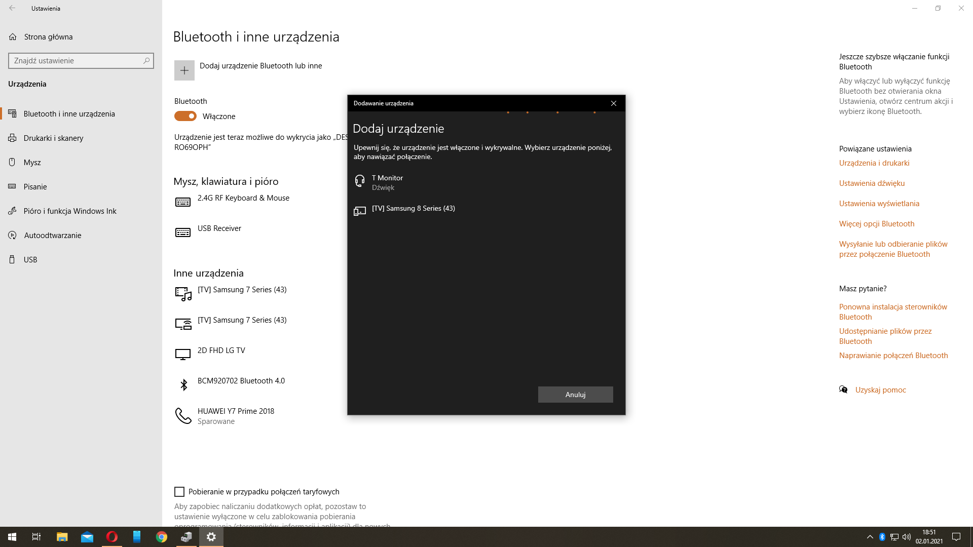

Vinter Opublikowano 3 Stycznia 2021 Zgłoś Udostępnij Opublikowano 3 Stycznia 2021 Masz bardzo wiele urządzeń wcześniej parowanych i aktualnie. Trochę się pogubiłem. Nie wiem, ale masz podłączoną bezprzewodową klawiaturę z myszą, sparowany telefon HUAWEI i wówczas jeszcze parujesz słuchawki? Widać jeszcze w pobliżu zgłasza się aktywny TV SAMSUNG... No to może zakłócać się wzajemnie. Okropnie zagmatwane masz te urządzenia i może dlatego w tym gąszczu słuchawki są po prostu zakłócane. Odłącz telefon, na próbę odłącz klawiaturę i mysz i sprawdź wówczas same słuchawki. Nie wiem, ale potrzebny jest ktoś oblatany w temacie, skoro masz tyle urządzeń. Komp jak rozumiem nie ma modułu bluetooth, tylko wpinasz do niego dongla od klawiatury z myszą oraz tego ASUSA i poprzez niego masz sparowany telefon i dodatkowo - chcesz parować słuchawki? Nie wiem jak tyle urządzeń działało ci na raz wcześniej i się nie zakłócało... Zmień kolejność..sparuj najpierw słuchawki a dopiero potem, jeśli już telefon i klawiaturę.. Sprawdź, odinstalowując klawiaturę i telefon same słuchawki najpierw i okaże się, czy system je wówczas sparuje. Oczywiście jakaś mysz by się wówczas przydała na kabelku.. W innych urządzeniach masz nie rozpoznane.....znajdź do niego sterownik online, albo usuń. Dziwna sprawa, że zgłaszają ci się podwójnie urządzenia, tak jakby obecnie system łączył się za pomocą innego protokołu Bluetooth...i pamiętał wcześniejsze połączenia, albo zaktualizował sterowniki . Odnośnik do komentarza
karol Opublikowano 3 Stycznia 2021 Autor Zgłoś Udostępnij Opublikowano 3 Stycznia 2021 8 godzin temu, Vinter napisał: Masz bardzo wiele urządzeń wcześniej parowanych i aktualnie. Trochę się pogubiłem. Nie wiem, ale masz podłączoną bezprzewodową klawiaturę z myszą, sparowany telefon HUAWEI i wówczas jeszcze parujesz słuchawki? Widać jeszcze w pobliżu zgłasza się aktywny TV SAMSUNG... No to może zakłócać się wzajemnie. Okropnie zagmatwane masz te urządzenia i może dlatego w tym gąszczu słuchawki są po prostu zakłócane. Odłącz telefon, na próbę odłącz klawiaturę i mysz i sprawdź wówczas same słuchawki. Nie wiem, ale potrzebny jest ktoś oblatany w temacie, skoro masz tyle urządzeń. Komp jak rozumiem nie ma modułu bluetooth, tylko wpinasz do niego dongla od klawiatury z myszą oraz tego ASUSA i poprzez niego masz sparowany telefon i dodatkowo - chcesz parować słuchawki? Nie wiem jak tyle urządzeń działało ci na raz wcześniej i się nie zakłócało... Zmień kolejność..sparuj najpierw słuchawki a dopiero potem, jeśli już telefon i klawiaturę.. Sprawdź, odinstalowując klawiaturę i telefon same słuchawki najpierw i okaże się, czy system je wówczas sparuje. Oczywiście jakaś mysz by się wówczas przydała na kabelku.. W innych urządzeniach masz nie rozpoznane.....znajdź do niego sterownik online, albo usuń. Dziwna sprawa, że zgłaszają ci się podwójnie urządzenia, tak jakby obecnie system łączył się za pomocą innego protokołu Bluetooth...i pamiętał wcześniejsze połączenia, albo zaktualizował sterowniki . Cześć. Telefon był parowany,w aplikacji mój telefon,działa.(kiedy właczę, po WiFi) Mysz i klawiatura,każde z osobna ma swojego dedykowanego dongla,i te działają.(po BT) Telewizor z komputerem są w jednej sieci (WiFi),,oraz router,i to połączenie działa. Jest też switch+dekoder STB4K,po kablu z routerem. Do tego jest dongiel asusa do słychawek.(BT) Był też jakiś TPLINK-adapter do bezprzewodowego interneta.Niestety,po koejnych małych aktualizacjach w 10,przestało to działać zupełnie....Połączono kablem do rutera. W tej konfiguracji to wszystko działało,do nieszczęsnej aktualizacji. Działa wszystko,tylko nie cholerne słuchawki??? Wszystko pod XP działało,aż miło,a ta cholerna 10,to jakaś kara...:-( Dziś system zaktualizowałem do 20H2,problem pozostał....:-( Odnośnik do komentarza
Vinter Opublikowano 4 Stycznia 2021 Zgłoś Udostępnij Opublikowano 4 Stycznia 2021 Zrobiłeś najprostszą czynność, jaka może dać wyjaśnienie? Spróbowałeś sparować te słuchawki jako jedyny sprzęt podłączony do kompa bezprzewodowo z wyłączonymi w pobliżu nadajnikami WiFi i BT. Miałem sytuację, że pad od PS4 za nic nie chciał się komunikować z konsolą, kiedy był odpalony w pobliżu telefon z BT, więc wzajemne zakłócenia są jak najbardziej możliwe....nawet TV SAT potrafi rwać sygnał przy odpalonym ruterze w pobliżu. Więc jeśli parowane słuchawki jako jedyny sprzęt z kompem i w otoczeniu "ciszy w eterze" nadal nie będą odpalać, to wówczas problem jest jasny. Przy takiej mnogości bezprzewodowego szumu wokół nich...nic nie jest do końca pewne, czy aby właśnie nie jest przyczyną jakieś zakłócenie. Poza tym sparowanie słuchawek na innym kompie podpowie, czy winny jest twój system, czy jednak sama komunikacja między donglem a słuchawkami. Trzeba zacząć od najprostszej rzeczy, czyli drogą eliminacji potencjalnych przyczyn. Poza tym próbowałeś zresetować słuchawki? Do twoich jest taka metoda. Trouble shooting steps: 1,unpair the headphone, remove the pairing memory and then enter the pairing mode and pair again 2,Reset the headphone: Power on the headphones.Charge the headphones for 10 seconds or so, the headphones would power off on their own(you can see the LED goes out), unplug the cable.Power on the headphones again.And remove the pairing memory of your device,then pair again. Wprawdzie aktualizacja systemu nie przyniosła rozwiązania, ale sam Microsoft zrobił w poprzednich niezłą minę https://support.microsoft.com/pl-pl/help/4507623/some-bluetooth-devices-may-fail-to-pair-or-connect-after-applying-june Poczytaj trochę na ich blogu, są tam opisywane różne przypadki użytkowników i kłopotów parowania słuchawek w Windows 10. Można jeszcze dla pewności sprawdzić za pomocą jakiegoś programu - na przykład testowej wersji BlueSoleil...czy zadziałają. Ale to już oczywiście ostatecznie, żeby nie zaśmiecać systemu niepotrzebnymi sterownikami etc. Jednak ja obstawiałbym na zakłócanie się wzajemne urządzeń. Dziwi mnie, że kupiłeś drugi taki sam dongle, skoro z pierwszym nie działały po aktualizacji systemu. A w ogóle paruje ci się z tym donglem jakiekolwiek inne urządzenie? Może 10 "wypięła" się w ogóle na tego ASUSA;) Odnośnik do komentarza

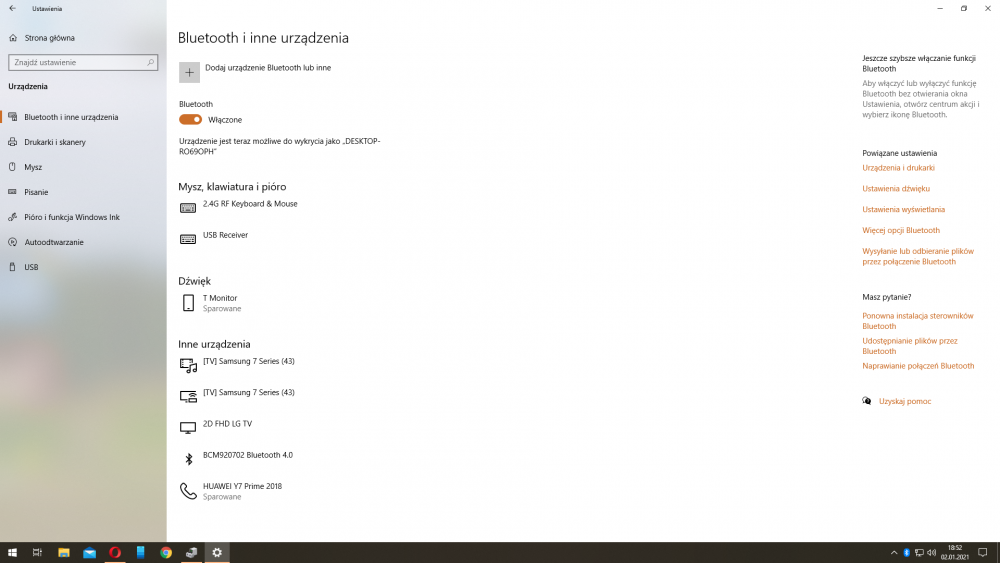

karol Opublikowano 6 Stycznia 2021 Autor Zgłoś Udostępnij Opublikowano 6 Stycznia 2021 O tym,co linkujesz,wiedziałem przy każdej podłej aktualizacji,aczkowiek,po ponownym uruchomieniu urządzenia,był dostęp do funkcji... Dziś pomimo wszelkich działań,dno!!!! Pomimo,iż w prawym dolnym rogu jest ikona,w obszarze powiadomień,również,nie ma pozycji w menu... A,B,C,D,E,F.....Wszystko było...Dziś nie ma ani BT-TA,anie tmonitora,który również w swojej kolejności się znajdował... Miałem go przyklejonego do szybkiego yruchamiania...,w tej chwili puste miejsce....:-( Odnośnik do komentarza
Vinter Opublikowano 7 Stycznia 2021 Zgłoś Udostępnij Opublikowano 7 Stycznia 2021 No to wygląda jakbyś nadal miał jakiś "bałagan" w systemie. W końcu nie piszesz, czy spróbowałeś parować jedynie same słuchawki. Ja na twoim miejscu zgrałbym wszystkie swoje dane na jakiś dysk USB i zrobił z tej strony, tym narzędziem bootowalny pendriv z najnowszym obrazem 20H2 https://www.microsoft.com/pl-pl/software-download/windows10 Instalacja systemu na czysto zajmie jakieś 20 minut. Pozostałoby ewentualnie dociągnąć stery grafiki i Realteka, jeśliby system z automatu nie zaciągnął w Windows Update. Na czystym systemie podłączyłbym najpierw te felerne słuchawki. Jeśli nie zadziałają to pozostaje jedynie jakaś wybitna niezgodność tego dongla Asusa z systemem. Jeśli sprawdzałeś go i słuchawki na innym sprzęcie, to nie ma opcji, aby nie zadziałały na nowo postawionym systemie. Odnośnik do komentarza
