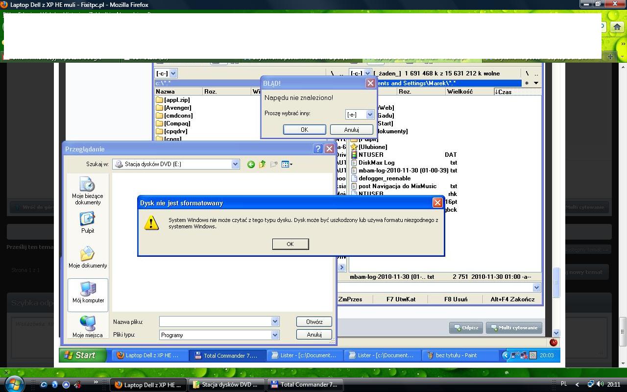

marcos777 Opublikowano 18 Maja 2011 Autor Zgłoś Udostępnij Opublikowano 18 Maja 2011 DawidS28, jak już pisałem w lutym i w marcu: Aha, zrobiłbym już dawno reinstalkę nakładkową systemu, ale wciąż nie działa napęd CD. Jak chcę czytać CD, to LED w napędzie się świeci, ale wyskakuje komunikat jak w screenie. Mój nie czyta płyt. Czyściłem napęd specjalna płytą i sprayem z izopropylem.. Nie pomogło. A ponieważ jest to mój rezerwowy, stary laptop i nie chcę do niego dokładać kasy np. na napęd, z którego normalnie na co dzień nie korzystam - szukałem rozwiązań na forum. Nie wiem, czy uda mi się pożyczyć od kogoś znajomego napęd do podmiany na chwilę. Czy jest możliwość obejścia braku napędu przy reparacji/stawiania XP? Laptop ma kilka lat, Bios stary, nie ma opcji bootowania z USB. Odnośnik do komentarza
