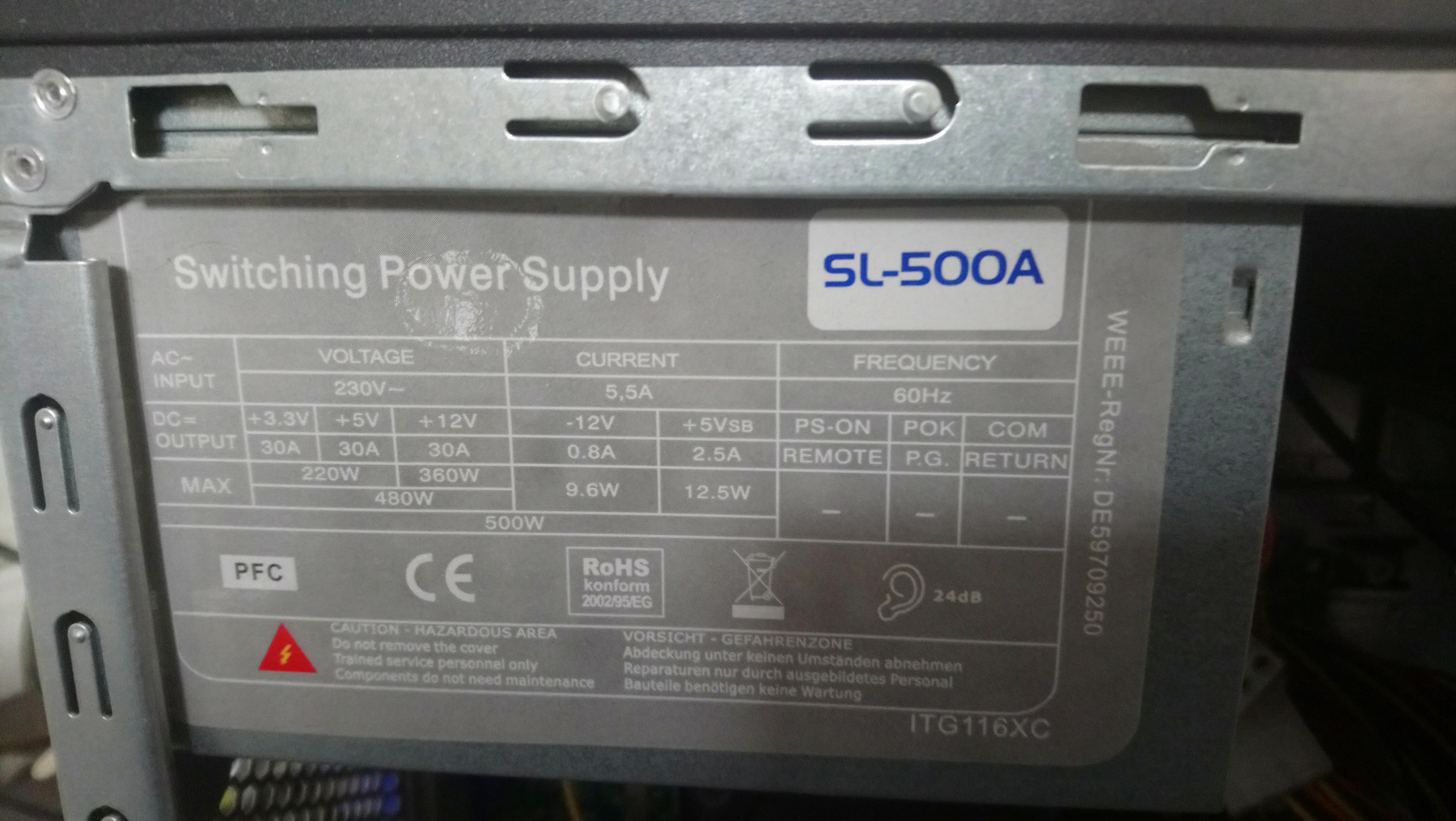

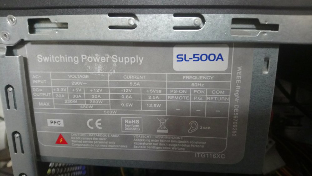

Przeeem Opublikowano 11 Kwietnia 2020 Zgłoś Udostępnij Opublikowano 11 Kwietnia 2020 Godzinę temu, Przeeem napisał: Natomiast w spoczynku, czyli np. praca biurowa, przeglądanie internetu, średni pobór mocy wynosi około 110W. Wprowadziłem Państwa w błąd za co najmocniej przepraszam. Podany wcześniej wynik 110W, dotyczył poboru mocy całej platformy testowej. Sama karta graficzna, pobiera w spoczynku od 25W do 50W. Dopiero załadowała mi się fotografia zasilacza, no cóż, zdecydowanie nie jest to markowa konstrukcja. Gdyby nadarzyła się sposobność wymiany, proszę korzystać. Odnośnik do komentarza
Krzesimierz Opublikowano 11 Kwietnia 2020 Zgłoś Udostępnij Opublikowano 11 Kwietnia 2020 Dodam, że wspomniana GTX260 216SP wymaga dwóch 6 pinowowych wtyków zasilania z zasilacza. Na zdjęciu karta wygląda na długą, lepiej sprawdzić czy zmieści się fizycznie w obudowie. Do jakiego calu będzie używana karta. Bo oprócz tego, że jest tania to nie wydaje się najlepszym wyborem. Odnośnik do komentarza

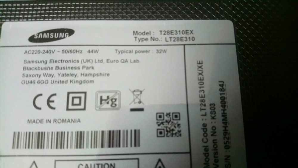

Przeeem Opublikowano 12 Kwietnia 2020 Zgłoś Udostępnij Opublikowano 12 Kwietnia 2020 Właśnie straciłem pewność co do tego. Przeglądam katalog firmy Samsung, okazuje się że pod oznaczeniem LT28E310 kryją się na pewno dwie serie modelowe monitorów, a ponadto w zależności od jego końcówki (EX, EXE, XA lub podobne) różne ich warianty właściwości. Pewnym jest, że nie jest to standard 4K, natomiast gdyby witiaw chciał się wcześniej dowiedzieć, czy jest to monitor FullHD lub HD (z uwagi na wzrok, lepiej żeby to był HD) to proszę o podanie pełnego numeru lub fotografii tabliczki znamionowej. Odnośnik do komentarza
witiaw Opublikowano 12 Kwietnia 2020 Autor Zgłoś Udostępnij Opublikowano 12 Kwietnia 2020 Jest i tabliczka, zdecydowanie na 4,8,16 K czy 5g mi nie zalezy. Komp wylacznie do neta, yt, ewentualnie jakies proste gierki Odnośnik do komentarza
Przeeem Opublikowano 12 Kwietnia 2020 Zgłoś Udostępnij Opublikowano 12 Kwietnia 2020 https://www.samsung.com/uk/support/model/LT28E310EX/XE/ - to jedyne oficjalnie dostępne materiały prawdopodobnie dotyczące tego monitora, po prostu nic. Prawdopodobnie, ponieważ oznaczenia modelowe oraz dostępna online pomoc techniczna firmy Samsung to jakiś nieśmieszny żart, oszczędzę Panom szczegółów, wspomnę tylko że sama zmiana języka strony może poskutkować zmianą parametrów produktu, lub samego produktu w ogóle. Przejdźmy zatem do konkretów, oto co ustaliłem: LT28E310EX/XE - kod modelu, dla nas najważniejszy zapis z przedstawionej tabliczki. Posługując się nim znalazłem ten monitor w zagranicznych, archiwalnych ofertach sklepów, wszystkie zgodnie informują że jest to monitor wyposażony w matrycę o następujących parametrach: rozdzielczość: 1366x768 pikseli, przekątna: 27,5 cala, typ: VA, czas reakcji: 8 ms. Przypuszczam, że monitor pochodzi spoza krajowej dystrybucji, ponieważ w Polsce sprzedawano o identycznych parametrach model LT28E310EW/EN. Nieco się rozpisałem, ale teraz praktycznie z całą pewnością mogę stwierdzić że jest to lepszy monitor dla witiaw. Odnośnik do komentarza
