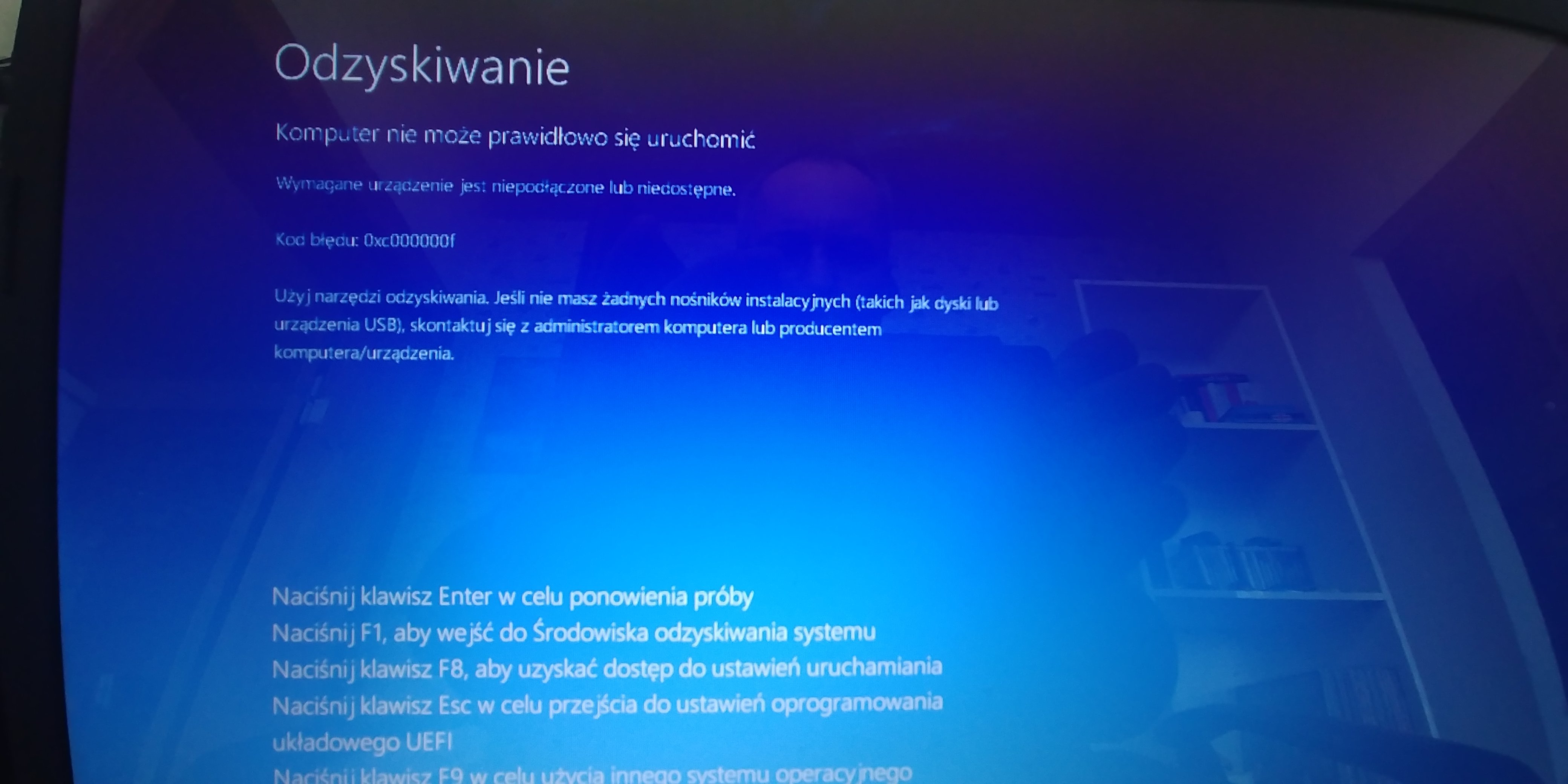

problem z rozruchem laptopa
mg68

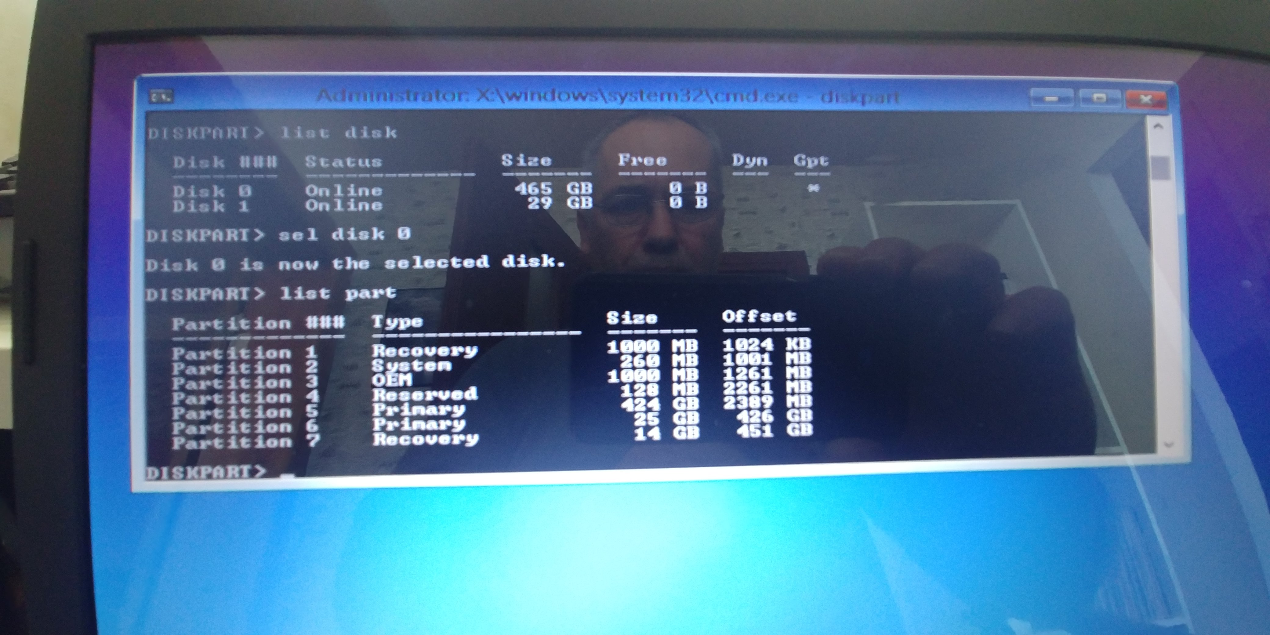

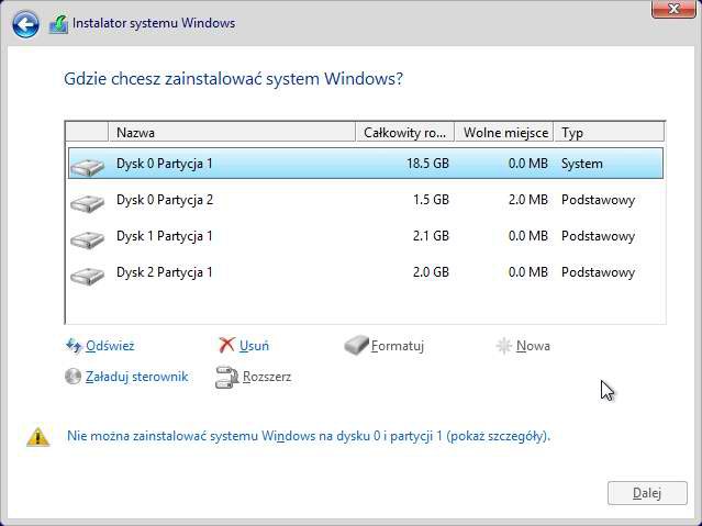

Jeśli dysk jest widoczny w BIOSie, pewnie padła tablica partycji. Czy na partycji systemowej miałeś jakieś dane, które chcesz odzyskać? Jeśli nie, załóż od nowa partycję dla systemu (usuń wcześniej dotychczasową, jeśli uszkodziło ją i wyświetla się jako non-DOS, other, nieznana itp.) i zainstaluj system na nowo. Jak dysk jest fizycznie sprawny, wszystko będzie działać jak dawniej.

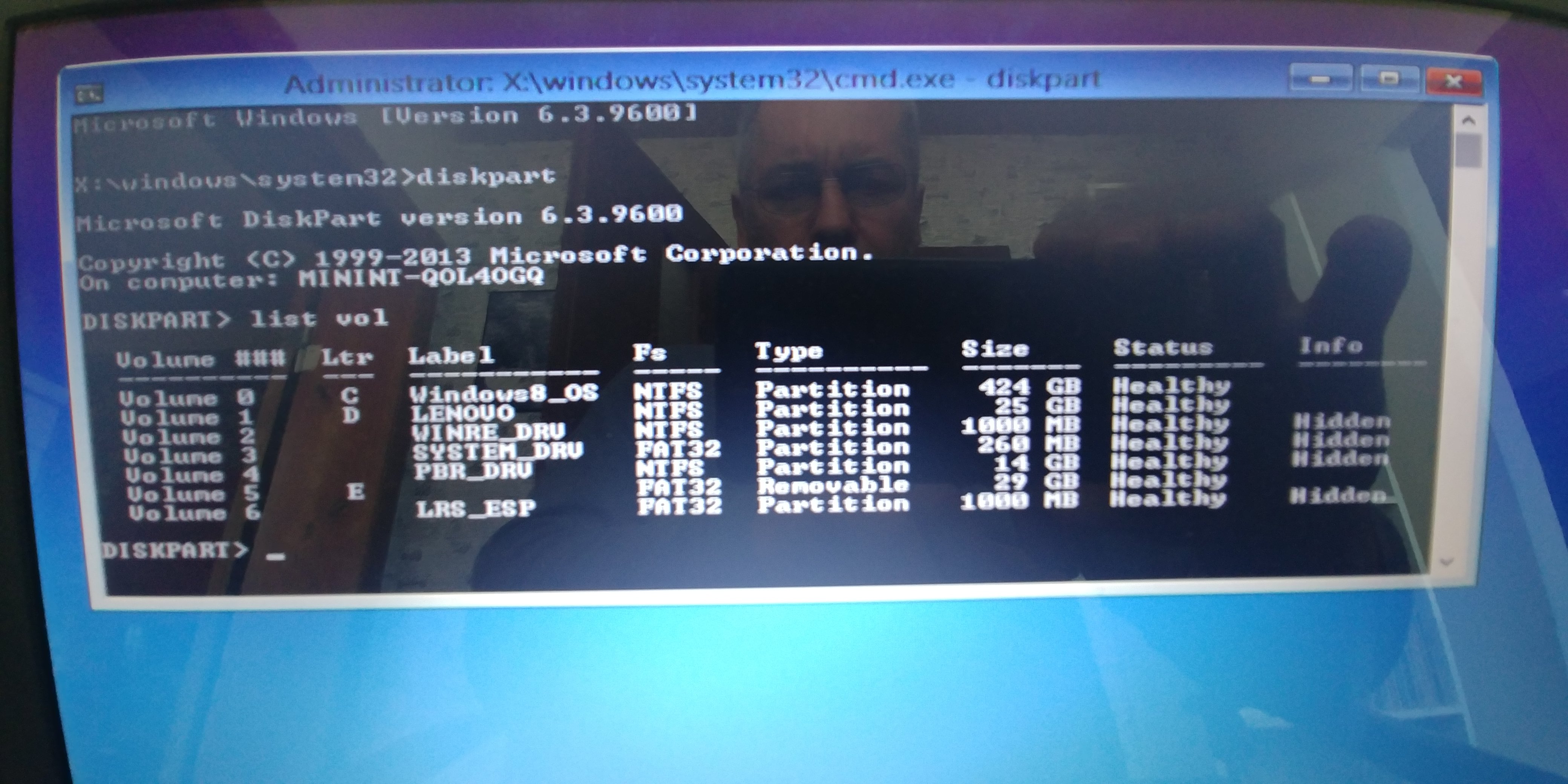

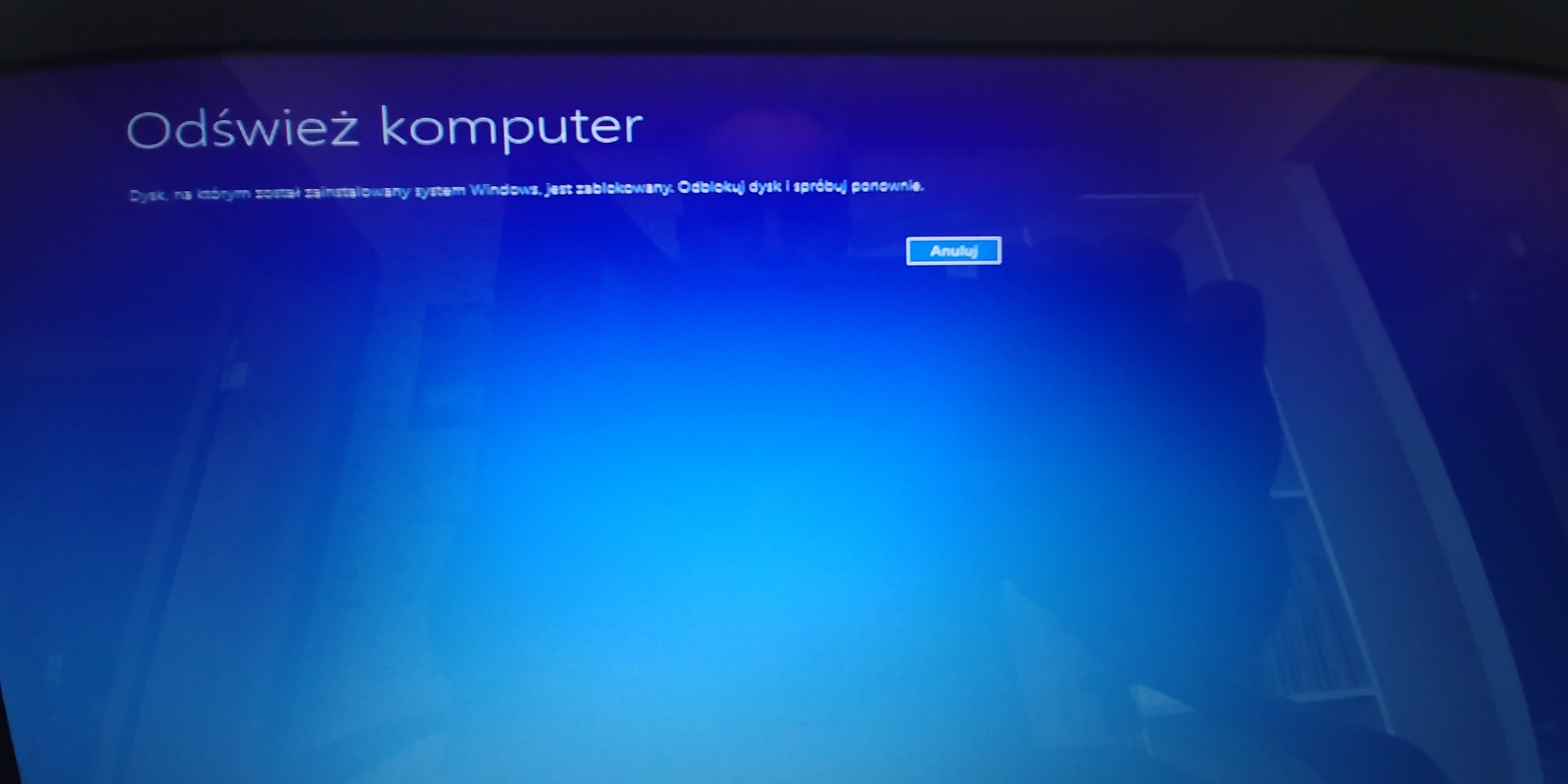

Ależ według tych screenów dysk C jest widoczny. NTFS 424 GB.
Nie wiem, co to za Odzyskiwanie. Nigdy nie korzystałem z tej opcji.

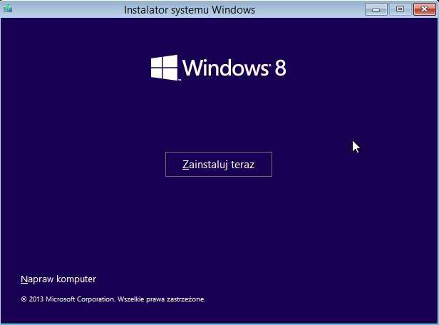

Moja propozycja:
1) chkdsk c: /f
2) normalna instalacja systemu na C.
Jeśli dalej nie pójdzie, format C: w czasie instalacji. I nie ma wała, żeby nie działało. Oczywiście przed formatem musisz jakoś skopiować potrzebne pliki na inną partycję.

Komputer jako taki działa, więc jest jeszcze wiele możliwości.
NP
Dane można spróbować skopiować pod Linuksem.
Płyta instalacyjna raczej nie jest już skuteczna w takim przypadku- jeśli chodzi o  naprawy.

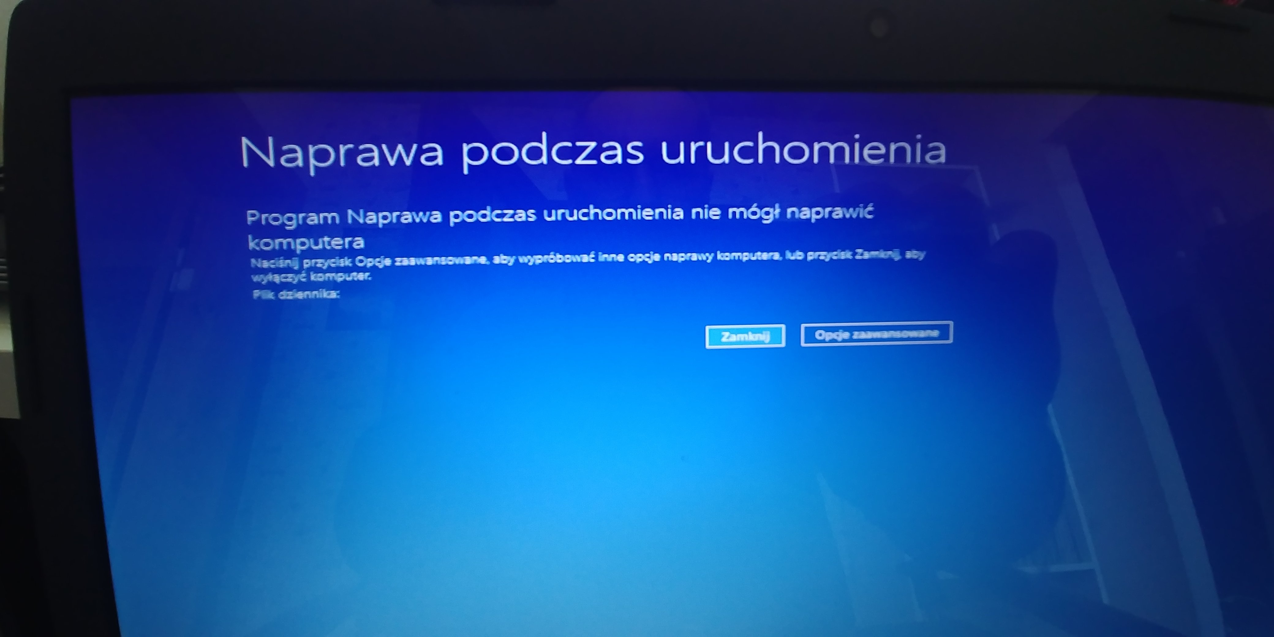

Pytanie, czy można uruchomić rozruch w trybie awaryjnym? Próbowałeś?

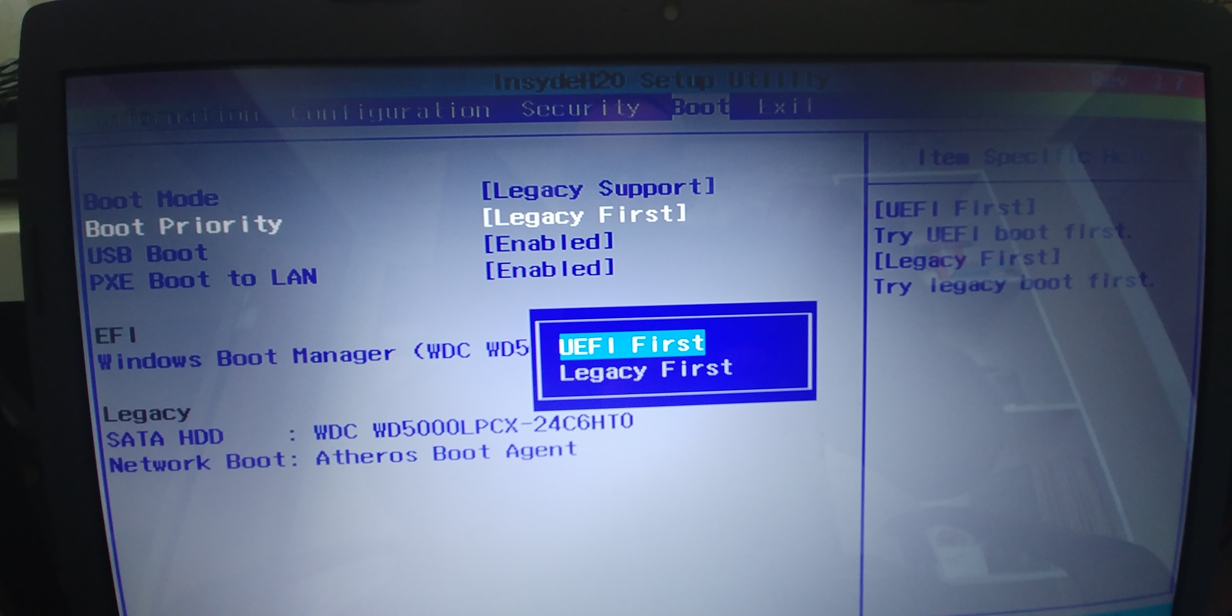

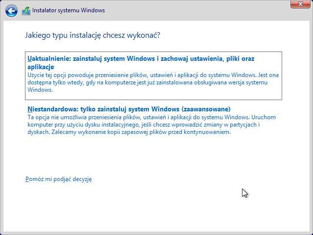

No a jaki może być powód, że system nie chce zainstalować się? Jeśli autor tematu wybiera właściwe opcje (a nie wiemy tego, bo pomimo wklejenia przeze mnie zrzutów, do dzisiaj nie odpowiedział), to, prawie na pewno, będzie to istniejący, uszkodzony system. Trzeba go usunąć. Skoro autor stoi w miejscu przez 3 tygodnie, widać że nie będzie umiał tego zrobić tak, aby zachować dane. O danych napisał ,,o ile to możliwe", a nie że to mus.
Skoro autor nie wie/nie chce powiedzieć, jakie opcje wybiera przy instalacji, ciągnięcie tego wątku jest bezcelowe. Tego laptopa trzeba zanieść do kogoś ogarniętego, kto w godzinę postawi ten system (bez zachowania danych, lub w 3 z zachowaniem).
