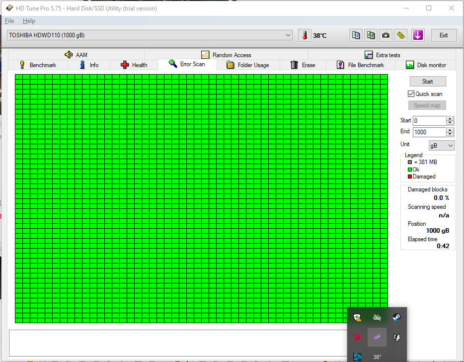

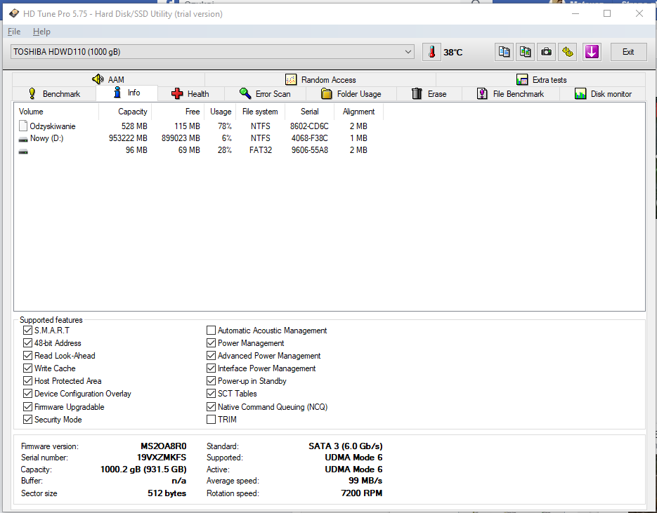

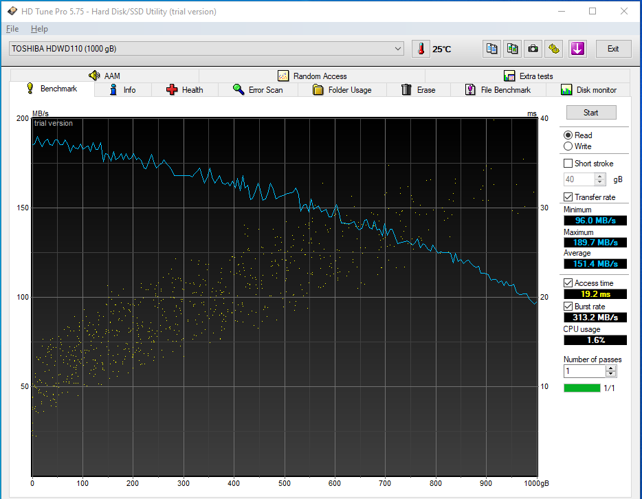

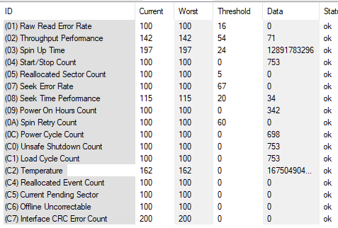

Paluchx02 Opublikowano 2 Kwietnia 2020 Zgłoś Udostępnij Opublikowano 2 Kwietnia 2020 Witajcie! Specyfikacje : Procesor : Ryzen 5 1600 Grafika : Radeon 580 8GB Płyta - ROG STRIX B350-F GAMING RAM : 8GB - dwie kości po 4GB Corsair 3000MHz Dysk SSD - Dysk GOODRAM CL100 G2 120GB SSD Dysh HDD - Toshiba P300 Zasilacz - Thermaltake 700V Mam problem z moim dyskiem HDD. Generalnie już bym sobie kupił nowy dysk i w ogóle bym się już z tym nie kłopotał. Sęk w tym, że nie mam 100% pewności, że to jest wina dysku. A średnio mi się chce kupować co chwilę nową część do kompa, aby sprawdzić co jest winą. System mam postawiony na SSD, a wszystkie gry i aplikacje mam na dysku HDD. Dysk zazwyczaj działa normalnie, ale jak będę korzystał z komputera za długo (3-4h) to po jakimś czasie wywali mi blue screen i po restarcie kompa nie widzi dysku HDD. Jak wyłączę komputer i odczekam jakieś pół godziny to znowu go widzi. Nie jestem pewien czy to jest wina dysku, ponieważ mój zasilacz ma jakieś 9 lat i nie wiem czy po prostu już nie wytrzymuje dwóch dysków. Blagam, ratujcie! ( Zdjęcia z testów HDTune w załączniku ) Odnośnik do komentarza
