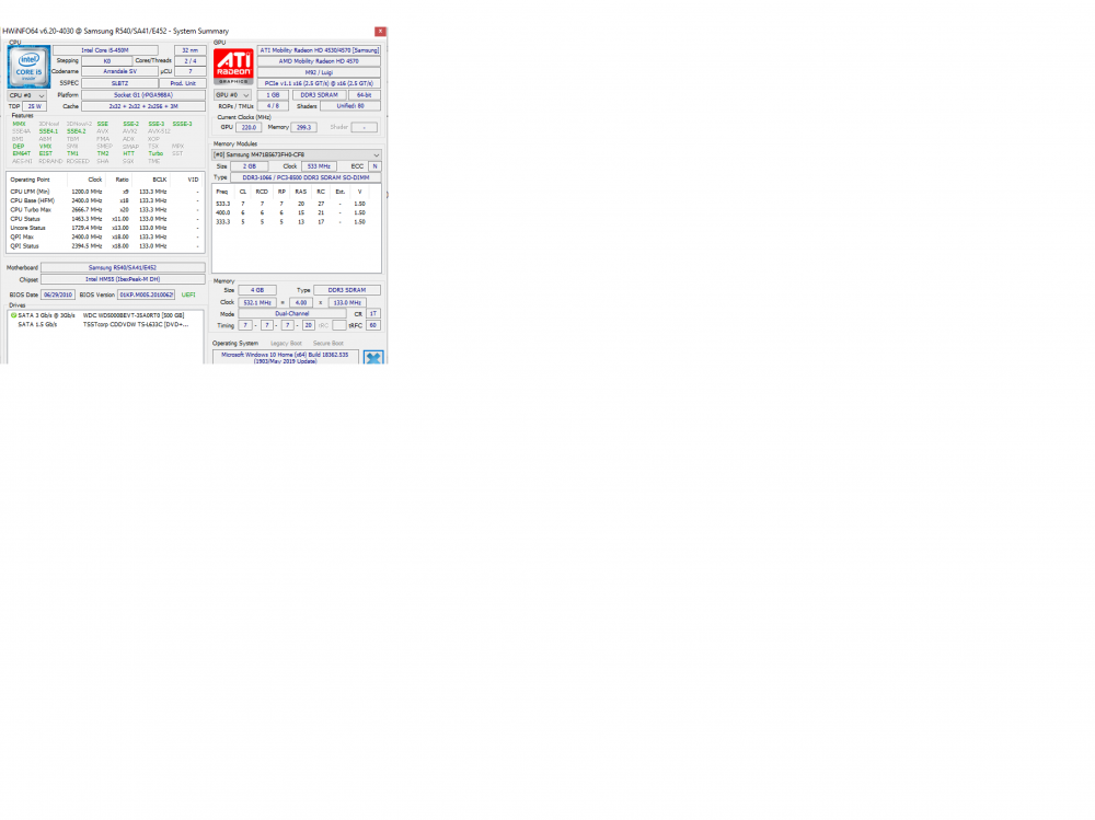

Mam laptopa Samsung R540 JS02PL z WIN10 i chciałbym z niego jeszcze przez jakiś czas korzystać. Niestety demonem szybkości to on nie jest, a i miejsca na dysku brakuje.
Z tego co znalazłem wśród dostępnych informacji to procesor obsłuży max 8GB pamięci, nie wiem tylko jak szybką pamięć można zainstalować.
Z góry dziękuję za podpowiedź czy płyta obsłuży tak duży dysk i jak szybką pamięć zastosować.
Zmiana dysku twardego na SSD na pewno przyśpieszy laptopa. Ograniczeń pojemności dysku nie ma. Będzie pasował dysk SATA 2,5" czyli standardowe dyski SSD.
Ram nic nie wniesie do szybkości laptopa, zmiany szybkości będą marginalne, praktycznie niezauważalne. Jeśli nie potrzeba większej pojemności to nie zmieniaj. DDR3-10600 1333 MHz SoDimm ważne by były Dual Channel, bez niego może być wolniej niż obecnie.
