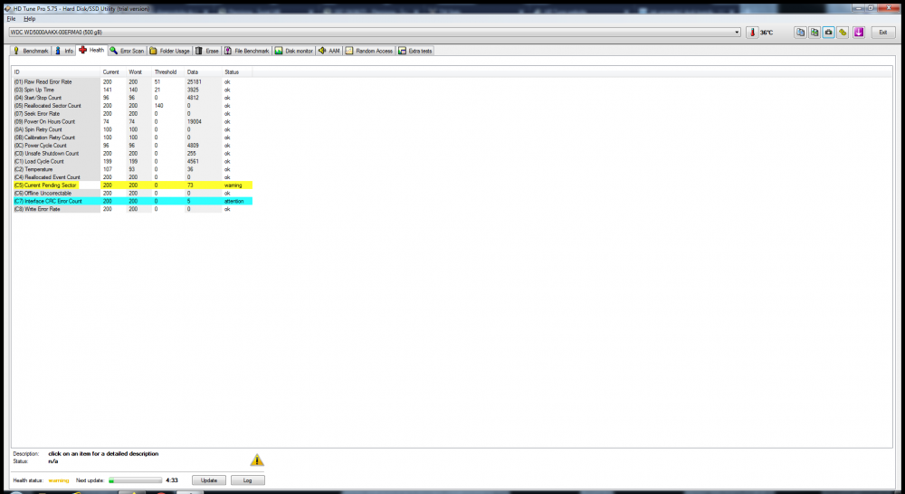

jessi

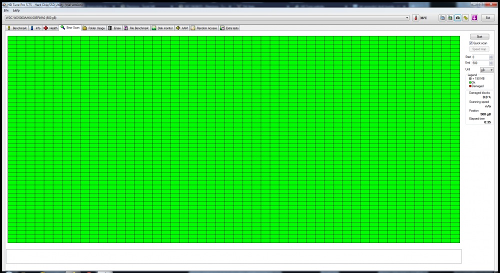

Błędy z pierwszego screena C5 i C7 w takiej ilości oraz zatrzymywanie się testu świadczą ewidentnie, że dysk się sypie. Jest to głównie wina kontrolera w dysku więc nie ma czego ratować. Ten dysk będzie chodził tak jak teraz lub gorzej. Tytułowe problemy to wina dysku, potrzebna jest jego wymiana. Przy obecnych niskich cenach dysków SSD proponuje zakup takiego właśnie, będzie o wiele szybszy niż HDD. Np. polską markę Goodram, model CX400 lub jakikolwiek inny lecz wyprodukowany maksimum rok do tyłu.
Przycinki i spowolnienia to typowe oznaki tej usterki dysku, która wychodzi w skanie. Oprócz kontrolera jest dużo wadliwych sektorów i będzie się pojawiało coraz więcej, co wpływa nie tylko na komfort pracy, ale bezpośrednio dane są zagrożone. Polecam przegrać ważne dane na inny nośnik. Dysk ma przepracowane 791 dni 24/7 czyli przeliczając na codzienne cykle załącz/wyłącz ma pewnie koło 6 lat, to i tak dłużej niż przeciętna długość życia tego modelu.
