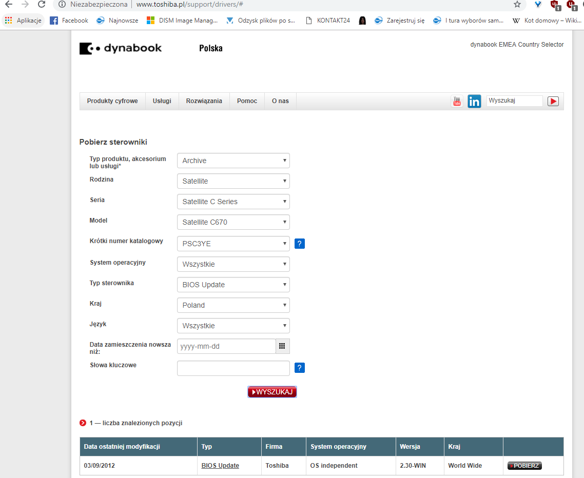

mojomr Opublikowano 17 Kwietnia 2019 Autor Zgłoś Udostępnij Opublikowano 17 Kwietnia 2019 Toshiba Satellite C670-129 Zerknąłem do Googla: już wiem (msinfo32 i się wyświetla)? Ale... mam wątpliwości. To raczej poważna operacja, jak się coś wywali... Odnośnik do komentarza
Groszexxx Opublikowano 17 Kwietnia 2019 Zgłoś Udostępnij Opublikowano 17 Kwietnia 2019 Toshiba mnie solidnie przeczołgała w poszukiwaniu biosu, dla mnie tragedia, z 15 minut na to potrzebowałem, momentami czułem się jak idiota, ale w końcu się udało: Tutaj link bezpośredni: http://support1.toshiba-tro.de/tedd-files2/0/bios-20120903153222.zip Możesz jeszcze spróbować zainstalować sterowniki do chipsetu (sprawdzałem, są) oraz do USB. Nie zaszkodzi sprobowac. Odnośnik do komentarza
mojomr Opublikowano 18 Kwietnia 2019 Autor Zgłoś Udostępnij Opublikowano 18 Kwietnia 2019 @Groszexxx, serdecznie Ci dziękuję? Powiem szczerze: uważam, że etiologia zdarzenia wskazuje, że problem to raczej nie jest sprawa nieaktualnego BIOS-u. Do tego, jeśli dobrze widzę, ta aktualizacja i tak ma już 7 lat? Boję się "grzebać" w BIOS-ie bo jak coś pójdzie nie tak to już kaplica (z pewnością dla mnie). Sterowniki do USB? Jak najbardziej, sam myślałem aby może, po prostu, zainstalować na nowo. I co z tego, że MU zgłasza jako aktualne? Warto może je odświeżyć. I zgłoszę się na tamto forum, które sugerowałeś, zobaczymy jakie będą pomysły. Odnośnik do komentarza
