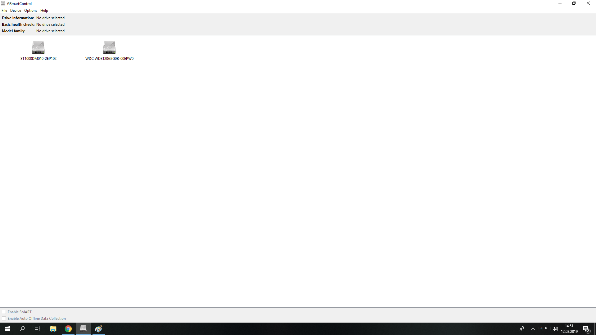

Groszexxx Opublikowano 11 Marca 2019 Zgłoś Udostępnij Opublikowano 11 Marca 2019 Co znaczy, że nie chciał się załadować? A wybrales opcję "załaduj dyski ponownie"? Pokaz na screenie. I dorzuć smart dysku z programu GsmartControl. Pobierz program GSmartControl, a następnie rozpakuj, uruchom, wybierz dysk, zapisz log "save as" i wrzuć na jakiś hosting. Odnośnik do komentarza

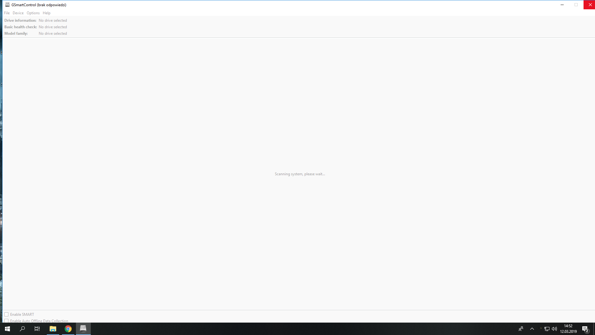

Oshi Opublikowano 12 Marca 2019 Autor Zgłoś Udostępnij Opublikowano 12 Marca 2019 po 8 godzinach od podlaczenia nadal nie mozna zaladowac partycji ze starym systememm a program gsmartcontrol skanuje i kaze czekac Odnośnik do komentarza
Groszexxx Opublikowano 12 Marca 2019 Zgłoś Udostępnij Opublikowano 12 Marca 2019 Pokaż mi to, proszę, na screenie. Jeśli to pierwsza faza, zaraz po uruchomieniu programu - to dysk jest zawieszony. W takim wypadku odłącz od niego kabel zasilający i podłącz jeszcze raz. Procedurę możesz ponowić kilka razy. Jeżeli to nie pomoże - to wtedy zostaje komunikacja z dyskiem przez PIO, ale tutaj dużo zależy od sprzętu - lub przez terminal: jeżeli to dysk Seagate'a. Odnośnik do komentarza

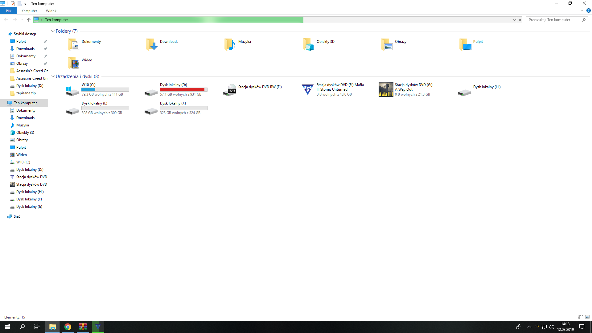

Oshi Opublikowano 12 Marca 2019 Autor Zgłoś Udostępnij Opublikowano 12 Marca 2019 a czy ponowna instalacjia win10 z podpietym starym hdd może rozwiązac ten problem? H to ta partcja z xp 3 screen z podpietym hdd Odnośnik do komentarza

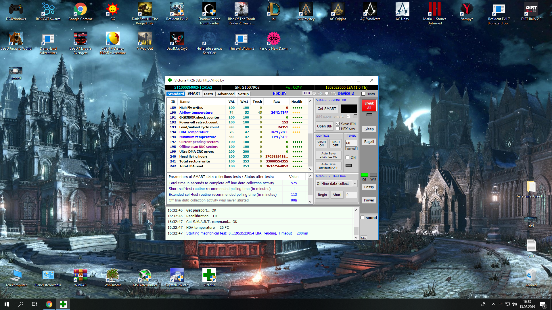

Groszexxx Opublikowano 12 Marca 2019 Zgłoś Udostępnij Opublikowano 12 Marca 2019 Miałeś mi pokazać, w którym miejscu GsmartControl zawisł, a nie zdjęcie z mojego komputera. Ten dysk wcale nie jest dobry, a uszkodzony. Uczepiłeś się starej partycji, ta partycja nawet nie ma pokazywanego systemu pliku ani pojemności, co już wskazuje na problemy. W programie Victoria, do ktorego Ci dałem link też możesz spróbować wyświetlić smart. Zacznij robić to, o co proszę. Odnośnik do komentarza

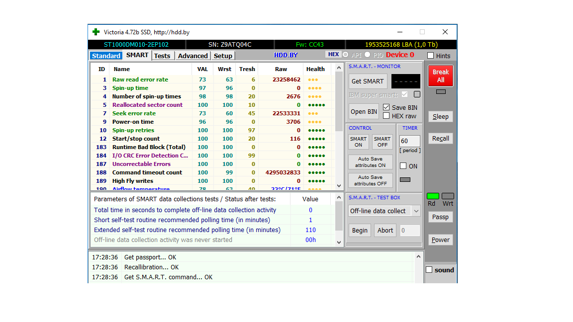

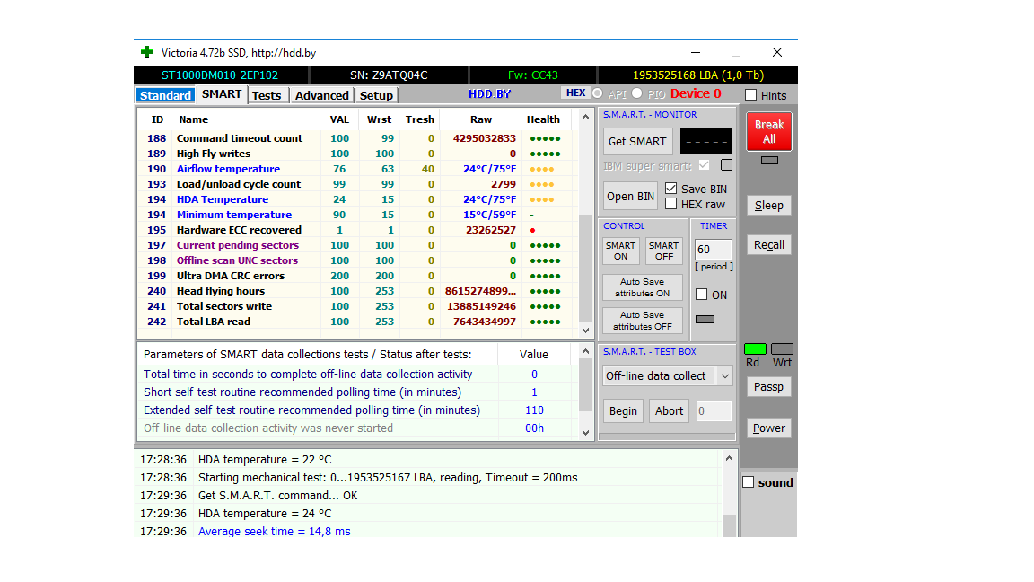

Oshi Opublikowano 12 Marca 2019 Autor Zgłoś Udostępnij Opublikowano 12 Marca 2019 w programie viktoria smart status good a gsmart skanowal 8h Odnośnik do komentarza
Groszexxx Opublikowano 12 Marca 2019 Zgłoś Udostępnij Opublikowano 12 Marca 2019 Pokaż mi ten Smart z Victorii w takim razie na screenie. Hm... mam we wklejce link do starej wersji programu, pobierz nowszą: http://sourceforge.net/projects/gsmartcontrol/files/1.1.3/gsmartcontrol-1.1.3-win64.zip/download Zobacz czy na tej odczyta. Odnośnik do komentarza
Oshi Opublikowano 12 Marca 2019 Autor Zgłoś Udostępnij Opublikowano 12 Marca 2019 nie odczytuje dodam tylko że kiedy ten dysk jest podpięty to pc mi zamula w dostaku nie można zrobić instalacji nowego w10 z poziomu odzyskiwania i z płyty również eventlog.txt eventlog.txt Odnośnik do komentarza
Groszexxx Opublikowano 13 Marca 2019 Zgłoś Udostępnij Opublikowano 13 Marca 2019 Musisz zrobić screena ze Smart, on nie jest do logu podawany. Przynajmniej nie w taki sposob. Tak jakbys nie mogl sam otworzyc i zobaczyc co ten log zawiera. Caly temat prowadzisz niedbale. Zaczyna mnie to irytowac. Odnośnik do komentarza
Oshi Opublikowano 13 Marca 2019 Autor Zgłoś Udostępnij Opublikowano 13 Marca 2019 Odnośnik do komentarza

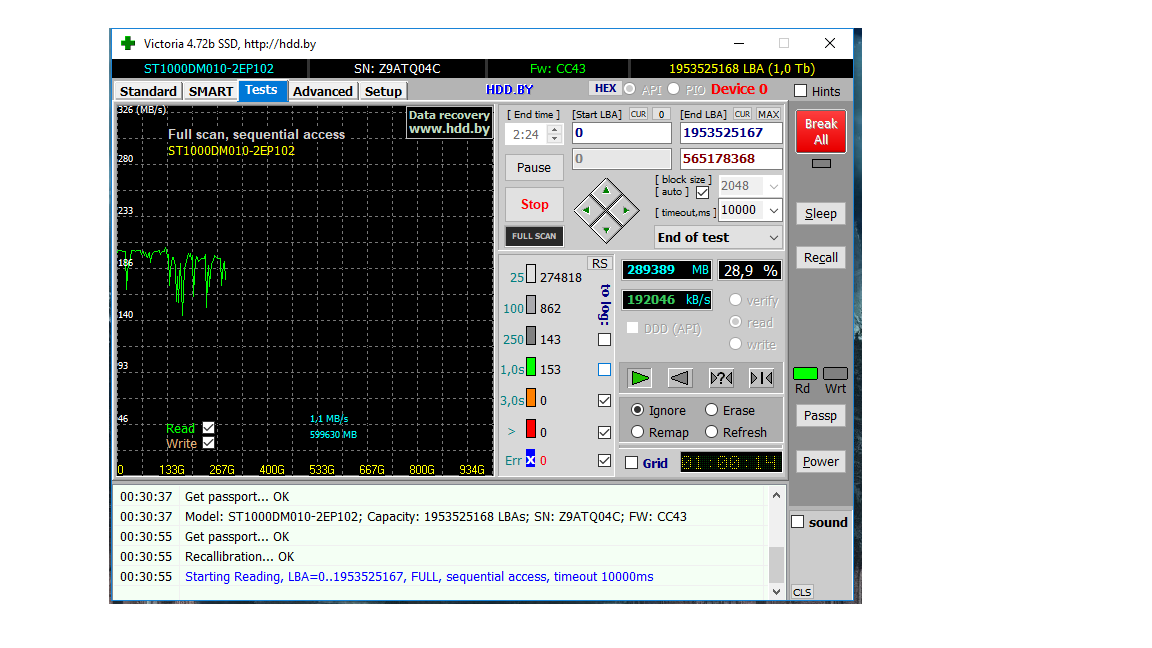

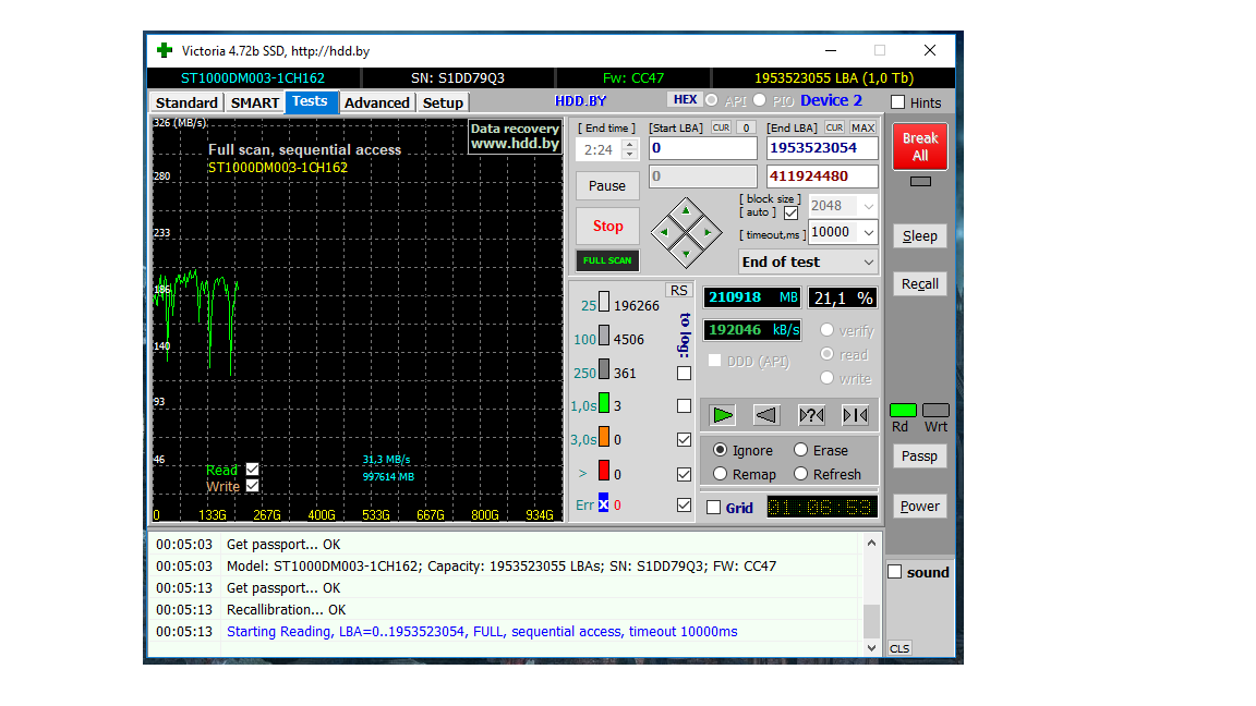

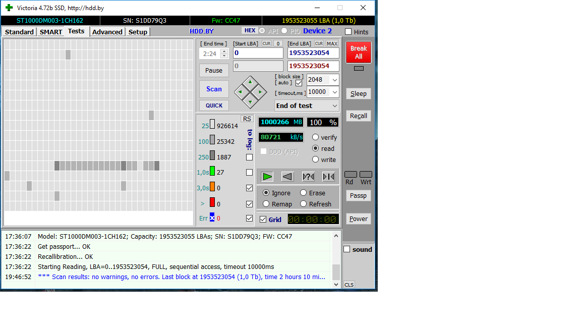

Groszexxx Opublikowano 13 Marca 2019 Zgłoś Udostępnij Opublikowano 13 Marca 2019 A pokaż mi jeszcze tak na wszelki wypadek SMART drugiego dysku. I przełącz się na zakładkę TESTS - i uruchom skan na tym dysku, który podłączasz, zmień tylko wykres na ten na czarnym tle, który odzwierciedla prędkości odczytu (a nie czasów dostępu, który jest jako domyślny). Pamiętaj, że dysk wybrany jako aktywny jest ten, który otrzymał passport. I czy nie możesz obcinać tych screenów albo w narzędziu do wycinania albo w paincie, żeby mi pokazywać tylko okno programu, a nie cały pulpit? Odnośnik do komentarza
Oshi Opublikowano 13 Marca 2019 Autor Zgłoś Udostępnij Opublikowano 13 Marca 2019 na ten kolejny test trzeba chwile zaczekac ale widze ze czarne prostokaty sie pojawiaja Odnośnik do komentarza
Groszexxx Opublikowano 13 Marca 2019 Zgłoś Udostępnij Opublikowano 13 Marca 2019 Kurde, pisałem z pamięci, żebyś zmienił wykres, nie miałem jak sprawdzić, dopiero teraz widzę, że musisz kliknąc na grid. Weź ponów ten test, ale oczywiście nie do końca, bo szkoda czasu, widzę, że to trwało 2 godziny i 10 minut. Puść go, powiedzmy, na 10 minut - tylko pamiętaj, żeby ten Grid odznaczyć - tzn, żeby nie było ptaszka przy tym. Dziwne, bo dysk wydaje się w dobrej formie. Zrób od razu dla drugiego dysku, też tak na 10 minut powiedzmy. Sprawdzałem też firmware do dysku, wygląda na to, że jest nowsza wersja. Możesz też zaaktualizować sterowniki do chipsetu i sata oraz bios. Pisza, zeby przed aktualizacja biosu - zainstalowac najpierw te od chipsetu. Odnośnik do komentarza
Oshi Opublikowano 13 Marca 2019 Autor Zgłoś Udostępnij Opublikowano 13 Marca 2019 pierwszy z ta partycja niedostepna Odnośnik do komentarza
