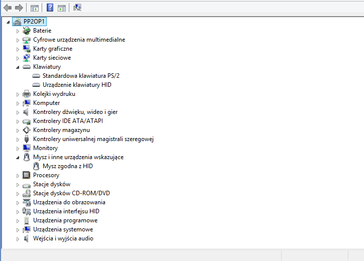

W logu dalej ten sam błąd touchpada:
Name: Synaptics PS/2 Port TouchPad
Description: Synaptics PS/2 Port TouchPad
Class Guid: {4d36e96f-e325-11ce-bfc1-08002be10318}
Manufacturer: Synaptics
Service: i8042prt
Problem: : This device is not present, is not working properly, or does not have all its drivers installed. (Code 24)
Resolution: The device is installed incorrectly. The problem could be a hardware failure, or a new driver might be needed.
Devices stay in this state if they have been prepared for removal.
After you remove the device, this error disappears.Remove the device, and this error should be resolved.

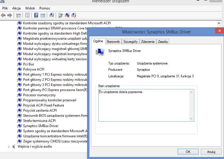

Można jeszcze spróbować brutalniejszej metody. Jeśli nie usunąłeś pobranych sterowników (w przeciwnym razie pobierz je ponownie). to wejdź w menadżer urządzeń i odinstaluj drivery od Synaptics. Prawdopodobnie będzie przy nich wykrzyknik. Następnie jeszcze raz wykonaj ich aktualizacje. Tutaj jest to szczegółowo objaśnione:
https://www.thewindowsclub.com/uninstall-disable-roll-back-update-drivers-windows
Ok, tutaj nie widać żadnych nieprawidłowości. Może to banalne pytanie, ale czy jesteś pewien, że touchpad nie został wyłączony poprzez klawisze funkcyjne laptopa (FN + Klawisz touchpad)?
Wstaw dodatkowo pełny raport sprzętowy.
