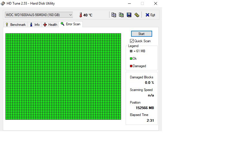

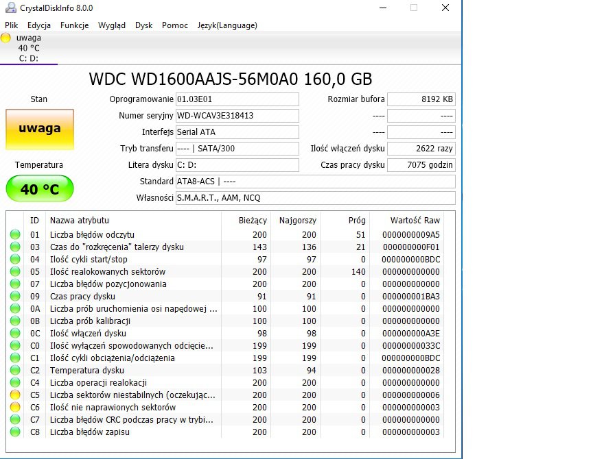

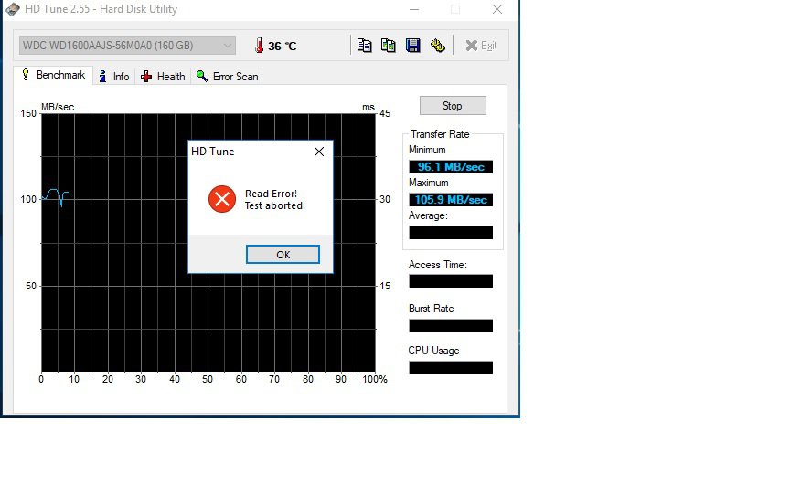

Krzesimierz Opublikowano 13 Stycznia 2019 Zgłoś Udostępnij Opublikowano 13 Stycznia 2019 Dysk się sypie. Świadczy o tym parametr C6 ze skanu S.M.A.R.T. Można próbować naprawiać, ale będzie to czasochłonne a poprawa jeśli będzie, to będzie chwilowa, bo w przyszłości będą wyskakiwały kolejne bad sektory i problem będzie powracał. Biorąc pod uwagę niską cenę nowych, szybkich dysków SSD rozważyłbym wymianę dysku. PS. W HDTune > Error Scan zawsze robimy bez zaznaczania "Quick Scan" Odnośnik do komentarza
