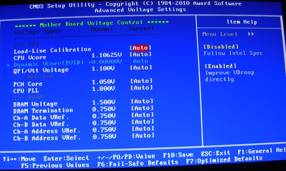

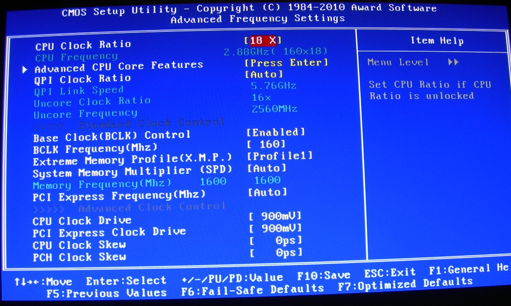

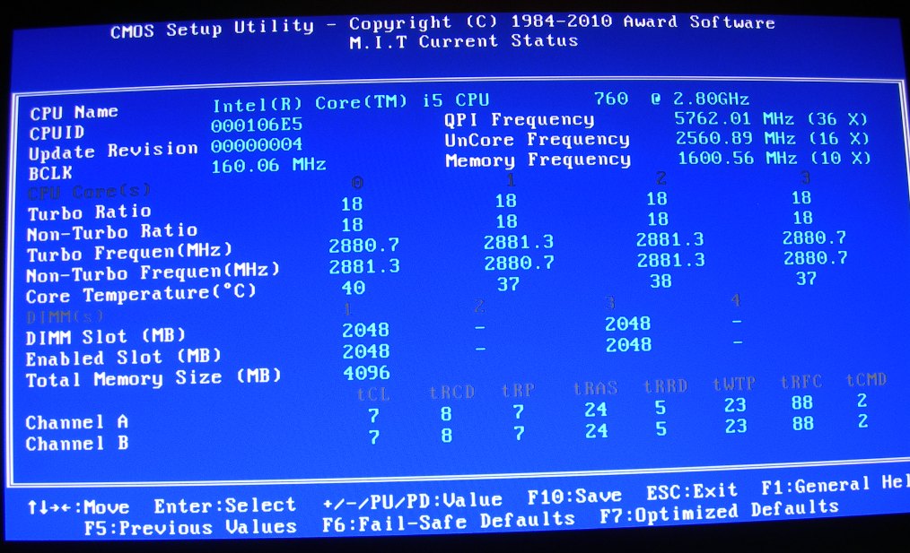

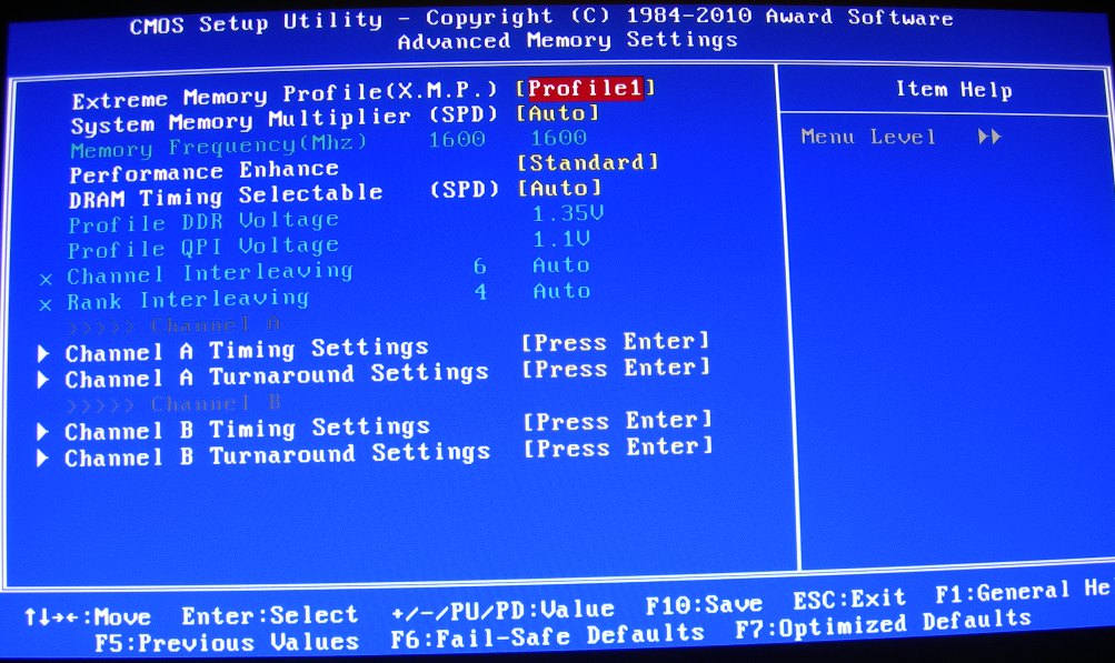

Ostry Opublikowano 19 Marca 2011 Autor Zgłoś Udostępnij Opublikowano 19 Marca 2011 Czyli jezeli wylacze XMP, i wlaczam kompa i pokazuje mi sie 1333MHz to to jest prawidlowo? Mimo ze mam RAM 1600Mhz? Moze to jest wlasnie moj problem? Bo cala reszta ustawien jest na auto. Zreszta wkleje zdjecia z biosa. Tak to wyglada gdy XMP jest na profile1 jeszcze przed jakimi kolwiek zmianami. System Memory Multiplier (SPD) mam kilka opcji 6.0-8.0-10.0-albo Auto. Gdy wylacze XMP i zmienie na Auto wyswietla mi dwa razy 1333 , jezeli jest na 6.0 wyswietla mi 1333 i 800, 8.0 - wyswietla 1333 i 1066, no i 10.0 wyswietla 1333 1333 czyli to samo co auto. Jezeli ustawie to na 6 i wyaczle XMP dram voltage moge zmienic tylko na auto ablo 1.300, 1.400, 1.500 itd. i juz tez nie wiem czy mam patrzec na profile DDR voltage? gdzie wysiwtla sie przy wlaczonym XMP 1.35 czy tez na DRAM voltage gdzie pokazuje mi auto na 1.500v. A moze wystarczy jak wylacze ta opcje XMP? Bo juz sam nie wiem. Odnośnik do komentarza

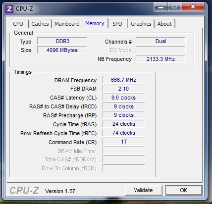

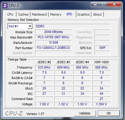

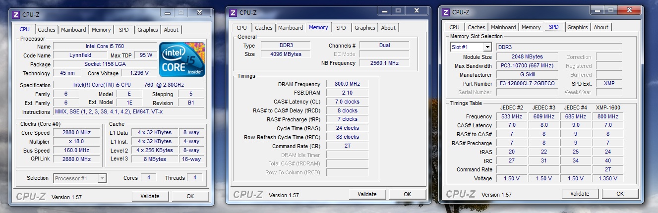

Ostry Opublikowano 19 Marca 2011 Autor Zgłoś Udostępnij Opublikowano 19 Marca 2011 Dopiero teraz zajarzylem ze chodzi o ten program, sry. O to screeny, z tym ze w tym momencie ta opcja XMP jest wylaczona. Odnośnik do komentarza

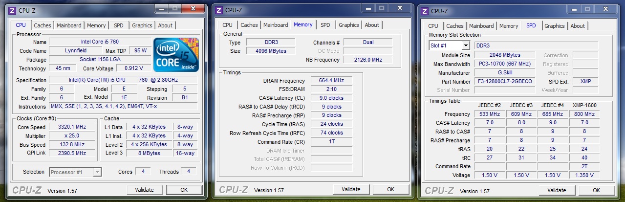

MatiK Opublikowano 19 Marca 2011 Zgłoś Udostępnij Opublikowano 19 Marca 2011 Wrzuć też prosze screny z opcją XMP ustawioną na Profile1 oraz z SPD na Auto żeby było z czym porównać. Na twoich screenach z BIOS-u widać że procesor jest ustawiony niestandardowo - na BCLK 160 (powinno być 133) i CPU Clock Ratio na 18 zamiast na 21. Przy zwykłym BCLK i System Memory Multiplayer na 8 RAM powinien chodzić na 1600 Mhz. Odnośnik do komentarza

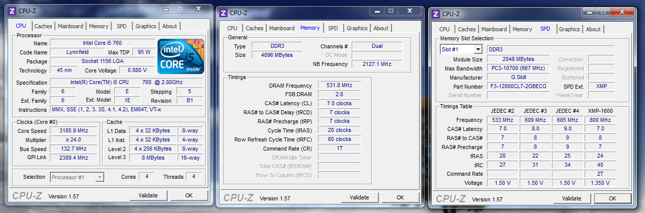

Ostry Opublikowano 19 Marca 2011 Autor Zgłoś Udostępnij Opublikowano 19 Marca 2011 Ok 2 screeny, jeden z XMP na profile 1, drugi jest z opcjami jak w tym poscie ktory zniknal a byl tutaj wczesniej. Czyli CPU clock ratio na 21, XMP disabled, BCLK 133MHz, System mem 8, Dram Voltage 1.4. Wkradl sie tez maly blad za ktory przepraszam to jest dokladnie moj RAM: roznica jest w tych danych CAS 1600MHz RAM Speed, CAS 7-8-7-24 Timings, 1.35 VDIMM, Supports Intel i5 processors, Lifetime Warranty with G.Skill. Order Code: GSK-F34GC7 Manf. Code: F3-12800CL7D-4GBECO Odnośnik do komentarza
MatiK Opublikowano 19 Marca 2011 Zgłoś Udostępnij Opublikowano 19 Marca 2011 Ok 2 screeny, jeden z XMP na profile 1, drugi jest z opcjami jak w tym poscie ktory zniknal a byl tutaj wczesniej. Czyli CPU clock ratio na 21, XMP disabled, BCLK 133MHz, System mem 8, Dram Voltage 1.4. Post zniknął bo nie zauważyłem twojej odpowiedzi Tutaj RAM chodzi z częstotliwością 1600. Wydaje mi się że ustawienia XMP Profile są jakby błędnie interpretowane przez twoją płytę główną. RAM chodzi dobrze ale przez to szybciej chodzi kontroler pamięci i QPI co może być przyczyną niestabilności. W drugim przypadku wszystko jest cacy (nawet za bardzo bo mnożnik procka jest na 24 zamiast na 21 czyli Turbo Boost działa) ale RAM działa na 1066. Możesz ewentualnie spróbować co sie stanie jak zmienisz SPD na 10 zamiast 8. Odnośnik do komentarza

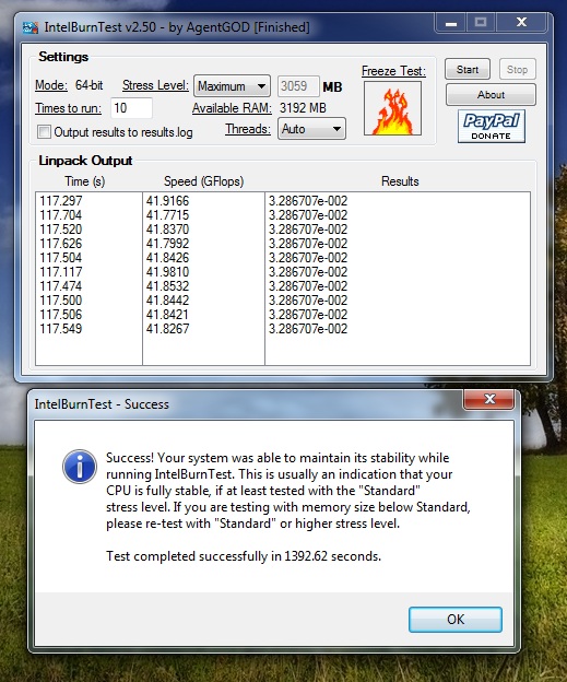

MatiK Opublikowano 20 Marca 2011 Zgłoś Udostępnij Opublikowano 20 Marca 2011 Teraz jest lepiej niż tu chociaż wychodzi na to że tej pamięci tak domyślnie nie puści się na 1600 na tej płycie głównej bez ruszania BaseClock-a - musiała by mieć chyba mnoznik SPD na 12 żeby to chodziło tak jak trzeba. Co do stabilności - powinno teraz być dobrze chociaż zawsze dobrze jest sprawdzić np Intel Burn Test http://www.xtremesystems.org/forums/showthread.php?t=197835 kiedy go odpalisz wybierz Stress Level Maximum i Times to Run 10 a potem guziczek start. Jak przejdzie dobrze to wyświetli takie okienko z gratulacjami Gdyby źle poszło daj znać. Odnośnik do komentarza
