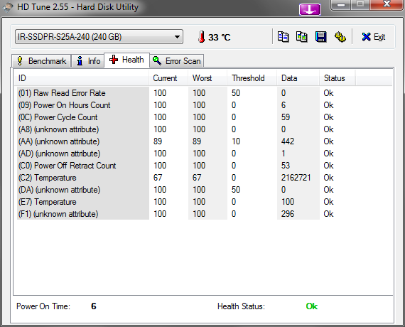

moonsi Opublikowano 21 Września 2018 Zgłoś Udostępnij Opublikowano 21 Września 2018 Cześć. Od 4 dni i nocy próbuję postawić win7 na dysku gooram iridium 240gb. Przeczytałem chyba wszystkie fora i żadna rada nie pomogła. Co robiłem? Przełączałem z ide na ahci chyba z milion razy, próbowałem formatować przy pomocy wiersza poleceń (oprócz standardowego). Używałem 3 płyt z systemem plus pendrive. Tworzyłem swój obraz iso przy pomocy rt 7 lite. Co się dzieje? Czasem dysk widać, czasem nie (to się tyczy widoczności w biosie i windowsie). Czasem prosi o sterowniki, czasem brakuje pliku (wtedy jak daję jeszcze raz instaluj system to dysk znika). Aha bios zaktualizowałem do najnowszej wersji beta i dysk bywa widoczny jakby wcześniej niż na poprzedniej wersji. Taśma sata wymieniona na nową. Dysk podłączałem do różnych portów. Nadszedł ten czas by poprosić o pomoc, bo oczy mam czerwone jak królik ? Ps raz nawet instalacja doszła do końca i zaczęło wywalać niebieski ekran. System stawiałem już nie raz i nigdy nie było takich krzaków. Czy ktoś ma jeszcze jakiś pomysł? Mój sprzęt: Asrock b75 pro 16gb ram Procesor: i5 3550 Odnośnik do komentarza

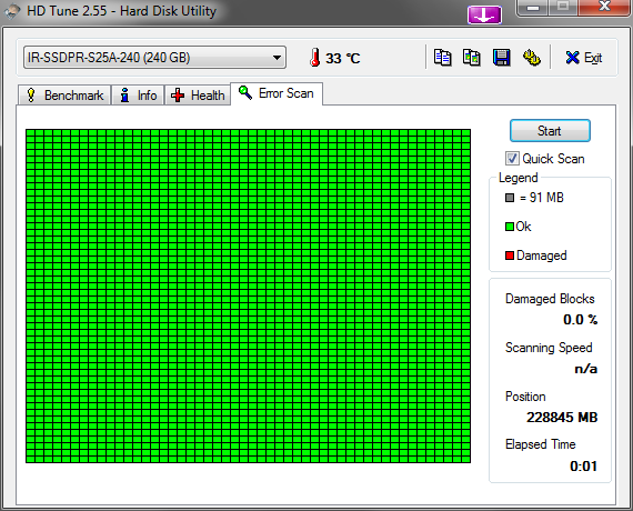

moonsi Opublikowano 21 Września 2018 Autor Zgłoś Udostępnij Opublikowano 21 Września 2018 Dysk jest nowy, ale zdążyłem go sformatować chyba na wszystkie sposoby (przyznam że przez partition guru jeszcze nie). Połączenie jest jak najbardziej dobre bo na co dzień pracuję na tym komputerze na dysku hdd po 16 godzin. Dysk uraczył mnie widocznością w windzie i wydaje się zdrowy w załączniku screeny. Odnośnik do komentarza

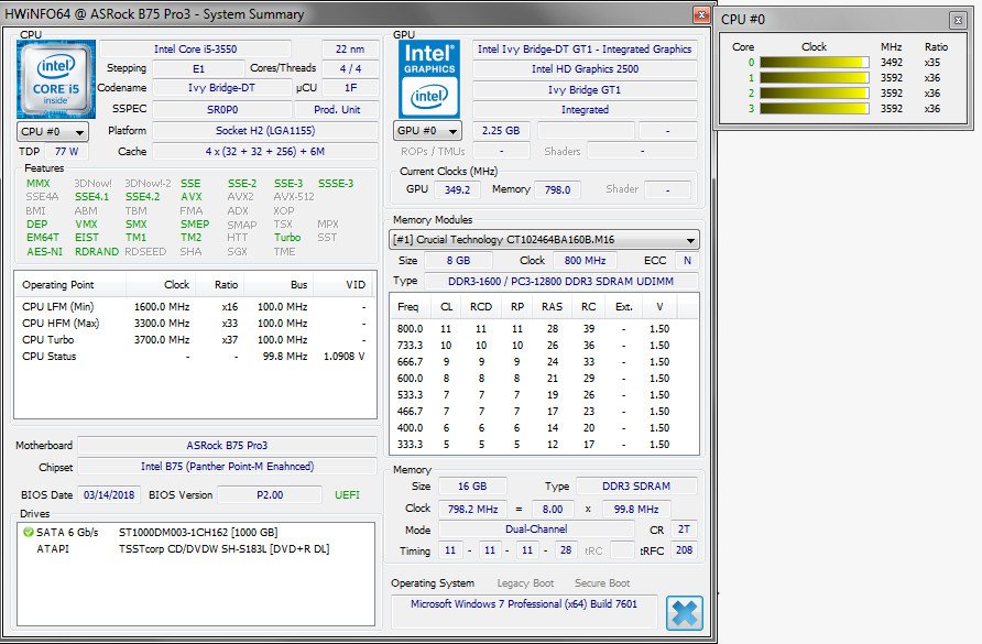

moonsi Opublikowano 21 Września 2018 Autor Zgłoś Udostępnij Opublikowano 21 Września 2018 A tutaj wrzucam jeszcze screen z hwinfo Odnośnik do komentarza
