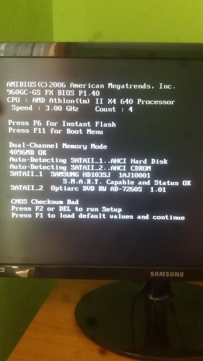

Matrzem61 Opublikowano 31 Sierpnia 2018 Zgłoś Udostępnij Opublikowano 31 Sierpnia 2018 A mianowicie przy zalaczeniu kompa wyskoczylo mi takie cos, wspomne, ze mam problem z komputerem, ktory polega na tym ze monitor nie wlacza sie za pierwszym razem, resetowanie nie pomaga, dopiero wylaczenie go z gniazdka i ponowne podlaczenie i uruchomienie sprawia, ze monitor sie wlacza (niekoniecznie za 1 razem). Z gory dzieki za odpowiedz. Odnośnik do komentarza
gajowy Opublikowano 31 Sierpnia 2018 Zgłoś Udostępnij Opublikowano 31 Sierpnia 2018 Do wymiany bateria podtrzymująca ustawienia BIOS - typ CR2032. Odnośnik do komentarza
Matrzem61 Opublikowano 31 Sierpnia 2018 Autor Zgłoś Udostępnij Opublikowano 31 Sierpnia 2018 Dzieki Odnośnik do komentarza
