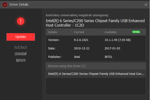

Cześć. Od dłuższego czasu męczy mnie występowanie BSOD i samoczynny restart komputera. Nie jest w stanie wskazać podczas jakiej czynności, bo nie pamiętam dobrze poprzednich przypadków, ale zauważyłem jedno: pierwszą myślą było zaktualizowanie sterowników i udało się zaktualizować wszystkie z wyjątkiem jednego, którego parametry podaję w załączniku. Podczas każdej próby aktualizacji komputer wyrzuca BSOD, kiedy pasek procesu jest na 5-7% postępu. WYDAJE MI SIĘ, że problem może występować od momentu zainstalowania programu USB over Network. W załączniku zamieszczam również raport z BlueScreenView.

To go nie aktualizuj, a przynajmniej nie z poziomu Driver Boostera. Wróć do poprzedniej wersji i zaznacz opcję "nie aktualizzuj tego sterownika". Choć progaram według mnie jest świetny, to jednak miewa wtopy i niekiedy proponuje błędne sterowniki. Podobnie jak sam wielki Intel... ;)
A czasami po prostu zbyt nowe, czyli nie funkcjonujące ze starszym sprzętem tego samego producenta. Miałem kilka takich przypadków...
Jak koniecznie chcesz najnowsze stery to poszukaj u producenta. Albo na stronach typu Station-Drivers...
Mimo co? Odinstalowałeś coś? Doinstalowałeś? Co to ja, wróżka jestem? ;)
Może wyłącz sprawdzanie podpisywania sterowników przy starcie Windows. F8 w trakcie startu i wybierz opcję...
Przywracałeś sterowniki fabryczne? W menadżerze urządzeń są jakieś wykrzykniki?
Poodłączaj wszystko, choćby kartę SD z czytnika czy nadajnik od myszy, bo też mogą bruździć.
Ogólnie kod błędu wskazuje na błąd pamięci RAM lub dysku twardego. Obydwa należy sprawdzić i przetestować. I to ostro, nie używając narzędzi Microsoftu!
