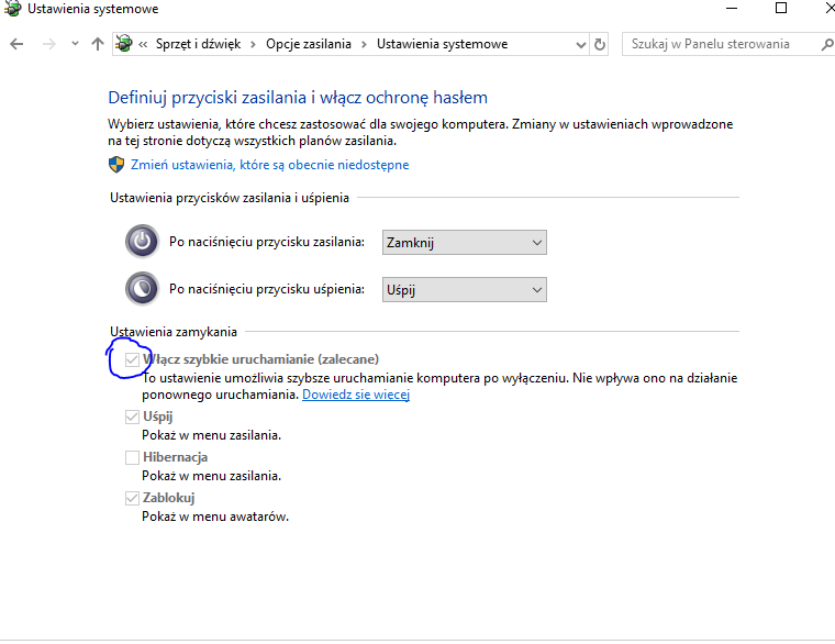

Owszem, mieliśmy... Format był zbędny. Winna jest prawie bankowo karta sieciowa. Oczywiście jeśli dobrze cię zrozumiałem i chodzi o samoistne wybudzanie komputera z trybu uśpienia... ;)
Wchodzisz w menedżer urządzeń, znajdujesz swoją kartę sieciową, Otwierasz jej właściwości (możesz to też zrobić z poziomu "Centrum sieci i udostepniania" w zakładce "zmień ustawienia karty sieciowej"). Sieć>konfiguruj>zakładka: zarządzanie energią. Odptaszasz funkcję: "zezwalaj temu urządzeniu na wznawianie pracy komputera". Jeśli jest zaznaczona, dowolny aktualizujący się program po prostu włączy ci kompa... :D
Jak ktoś słusznie zauważył, możesz to też ustawić w zaawansowanych opcjach swojego schematu zasilania.
Efekt może wywołać w zasadzie każde urządzenie/sterownik wyposaażone w funkcję wybudzania. Najprędzej zaś klawiatura i mysz, ale taką funkcję powinieneś raczej włączyć świadomie w BIOS/UEFI. Niemniej, może to być na przykład koncentrator USB. Więc warto zajrzeć do ustawień wszystkich sterowników z zakładką "ZARZĄDZANIE ENERGIĄ"...

Witaj, kurcze wyłączyłem wszystko co możliwe ;/ I nadal nie widać oczekiwanego efektu ;/ W BIOS  Intel Smart Connecty i Rapid Start były off.
