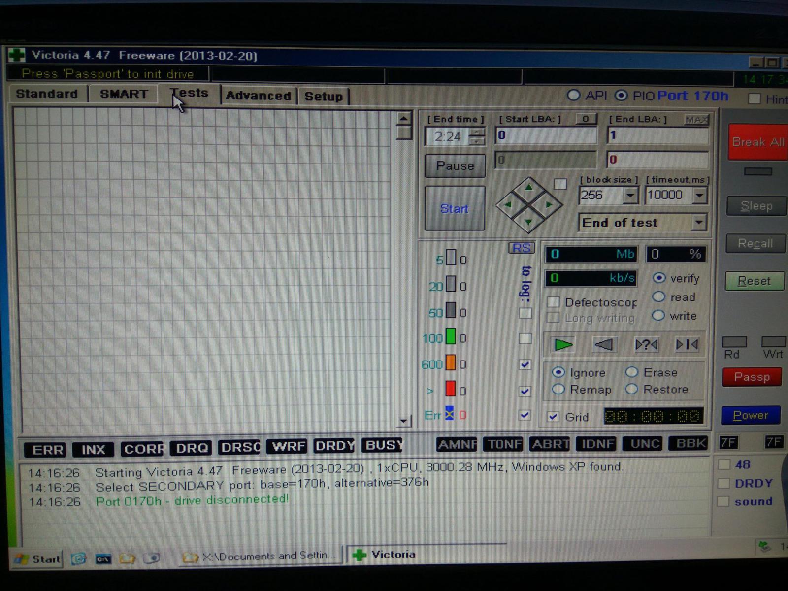

Asia Opublikowano 16 Lutego 2018 Autor Zgłoś Udostępnij Opublikowano 16 Lutego 2018 Nie połączysz się z dyskiem podłączonym przez USB w trybie PIO, a przynajmniej w większości przypadków. Musi być podpięty bezpośrednio pod płytę. Taki urok tej procedury, to prawie najniższy możliwy poziom komunikacji między dyskiem, a systemem operacyjnym. Normalnie w ogóle nie wykrywa dysku(w mój komputer dysk jest widoczny i działa): Victoria 4.47 Freeware (2013-02-20) log file. 2018-02-16 14:15:18 : Starting Victoria 4.47 Freeware (2013-02-20) , 1xCPU, 3000.28 MHz, Windows XP found. 14:15:18 : API access enabled, device #1 14:15:20 : PIO access enabled. Base=170h, Alt=376h 14:15:21 : Port 0170h - drive disconnected! Odnośnik do komentarza
Groszexxx Opublikowano 16 Lutego 2018 Zgłoś Udostępnij Opublikowano 16 Lutego 2018 Najpierw musisz się z nim połączyć przez określony rejestr! Pierwsza zakładka standard. Odnośnik do komentarza
Asia Opublikowano 16 Lutego 2018 Autor Zgłoś Udostępnij Opublikowano 16 Lutego 2018 Najpierw musisz się z nim połączyć przez określony rejestr! Pierwsza zakładka standard. ale co wybrać Odnośnik do komentarza

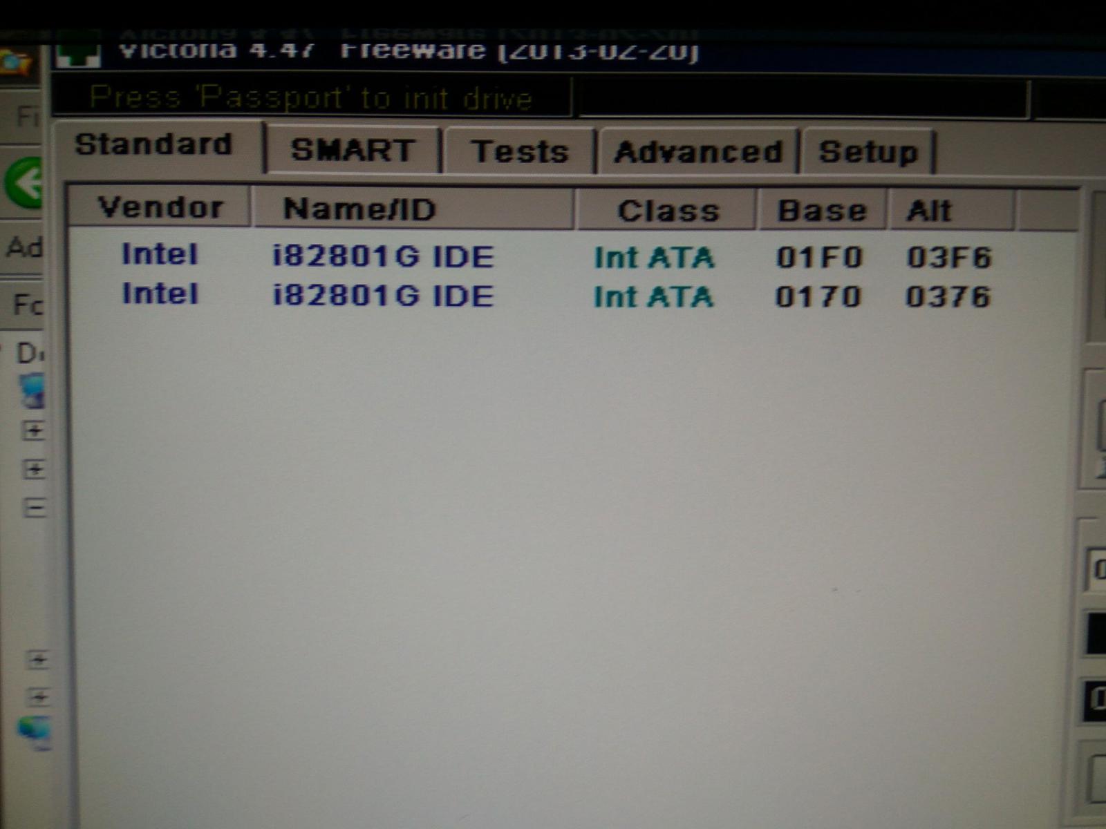

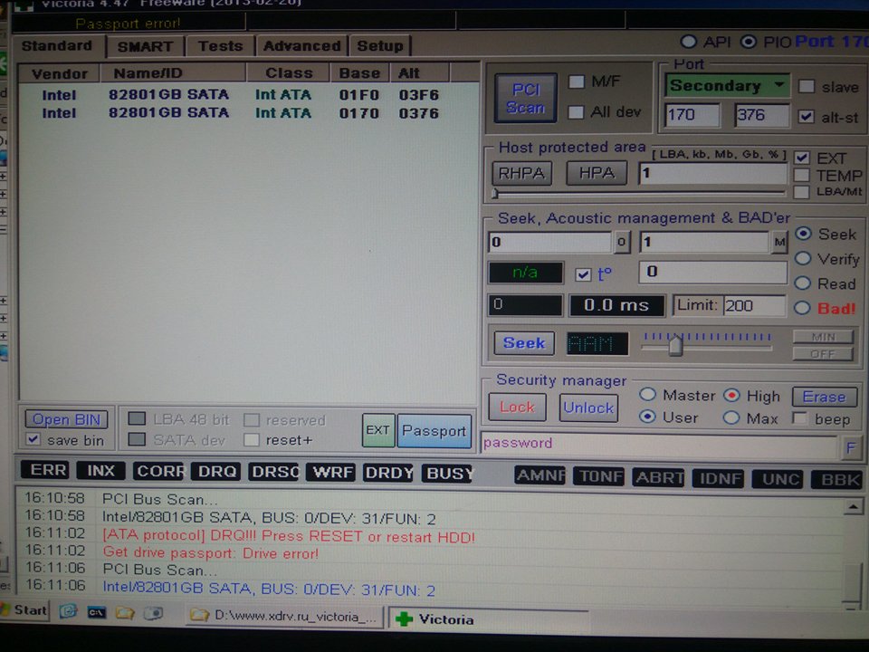

Groszexxx Opublikowano 16 Lutego 2018 Zgłoś Udostępnij Opublikowano 16 Lutego 2018 Ah, wybacz, nie napisałem, że musisz wcisnąć PCI scan. Wciśnij i pokaż screena, proszę. Odnośnik do komentarza
Asia Opublikowano 16 Lutego 2018 Autor Zgłoś Udostępnij Opublikowano 16 Lutego 2018 Najpierw musisz się z nim połączyć przez określony rejestr! Pierwsza zakładka standard. Przy wyborze jednego lub drugiego te same błędy: Victoria 4.47 Freeware (2013-02-20) log file. 2018-02-16 22:13:42 : Starting Victoria 4.47 Freeware (2013-02-20) , 1xCPU, 3000.28 MHz, Windows XP found. 22:13:42 : Select SECONDARY port: base=170h, alternative=376h 22:13:42 : Port 0170h - drive disconnected! 22:13:45 : PCI Bus Scan... 22:13:46 : Intel/i82801G IDE, BUS: 0/DEV: 31/FUN: 1 22:15:36 : [ATA protocol] DRQ!!! Press RESET or restart HDD! 22:15:36 : Get drive passport: Drive error! 22:15:43 : PCI Bus Scan... 22:15:43 : Intel/i82801G IDE, BUS: 0/DEV: 31/FUN: 1 22:15:47 : [ATA protocol] DRQ!!! Press RESET or restart HDD! 22:15:47 : Get drive passport: Drive error! Odnośnik do komentarza

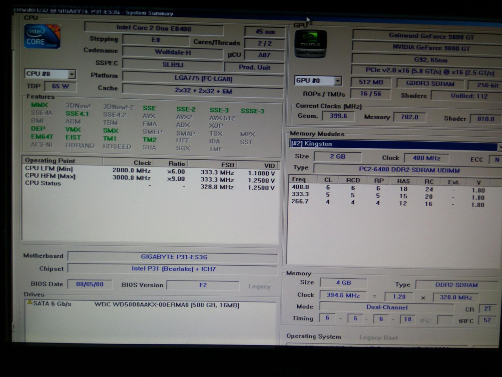

Groszexxx Opublikowano 16 Lutego 2018 Zgłoś Udostępnij Opublikowano 16 Lutego 2018 Dysk jest w trybie sata czy nie? Ew. pobierz HwInfo i zrób screena po jego uruchomieniu, tam gdzie masz wypisane wszystkie komponenty + uruchom menadżer urządzeń, rozwiń zakładkę kontrolery IDE/ATAPI i zrob screena. Odnośnik do komentarza
Asia Opublikowano 16 Lutego 2018 Autor Zgłoś Udostępnij Opublikowano 16 Lutego 2018 Dysk jest w trybie sata czy nie? Ew. pobierz HwInfo i zrób screena po jego uruchomieniu, tam gdzie masz wypisane wszystkie komponenty + uruchom menadżer urządzeń, rozwiń zakładkę kontrolery IDE/ATAPI i zrob screena. Menadżer urządzeń nie pokazuje żadnych kontrolerów w minixp. Odnośnik do komentarza
Groszexxx Opublikowano 16 Lutego 2018 Zgłoś Udostępnij Opublikowano 16 Lutego 2018 Joanno, co Ty opowiadasz. http://www.cdrlabs.com/forums/how-enable-dma-windows-with-pictures-t7625.html Pokaż mi zatem screena z sameog menadżera urządzeń. Edit: Ah, ja widzę, że ty na miniXP siedzisz. A przełącz się proszę do Twojego zacinającego się systemu i tam sprawdź. Muszę wiedzieć jakie masz ustawienia w biosie, a spod systemu to ciężko sprawdzić. Odnośnik do komentarza
Asia Opublikowano 17 Lutego 2018 Autor Zgłoś Udostępnij Opublikowano 17 Lutego 2018 Joanno, co Ty opowiadasz. http://www.cdrlabs.com/forums/how-enable-dma-windows-with-pictures-t7625.html Pokaż mi zatem screena z sameog menadżera urządzeń. Edit: Ah, ja widzę, że ty na miniXP siedzisz. A przełącz się proszę do Twojego zacinającego się systemu i tam sprawdź. Muszę wiedzieć jakie masz ustawienia w biosie, a spod systemu to ciężko sprawdzić. Niestety system już nie startuje nawet w trybie awaryjnym, zatrzymuje się na widocznym pulpicie ale nic nie idzie zrobić. Odnośnik do komentarza

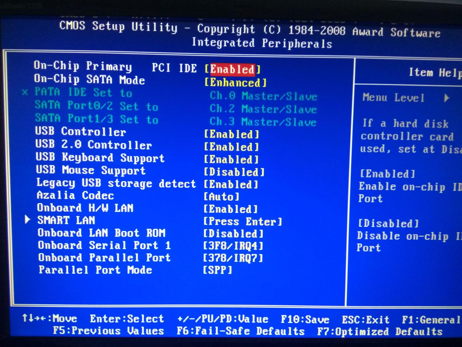

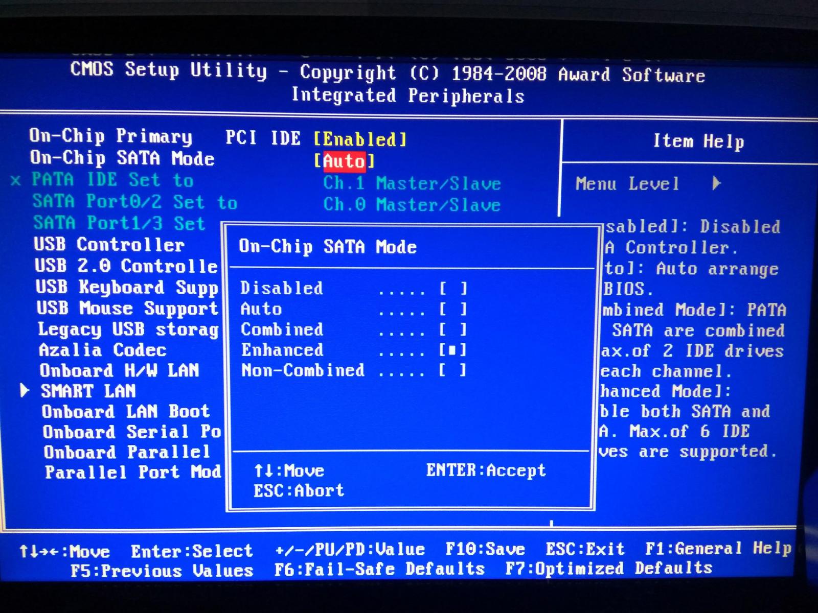

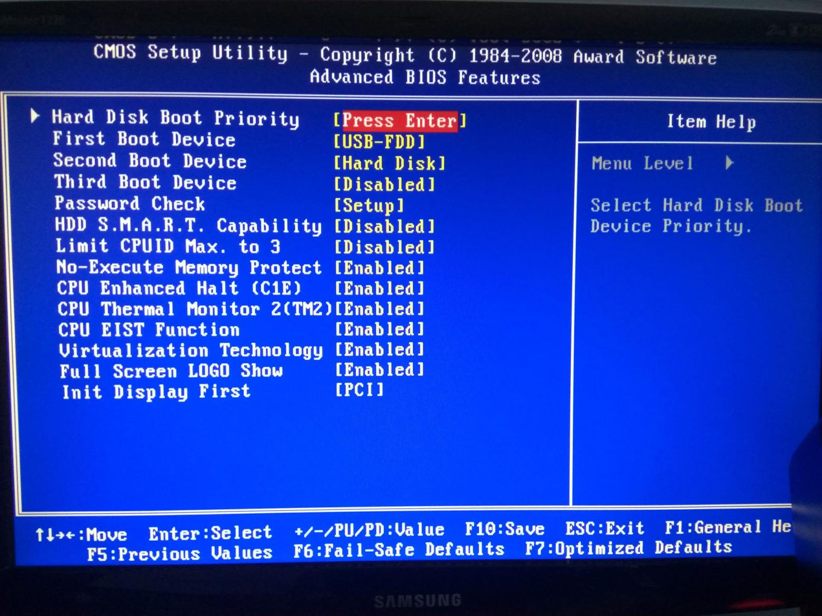

Groszexxx Opublikowano 17 Lutego 2018 Zgłoś Udostępnij Opublikowano 17 Lutego 2018 Słuchaj, mogłabyś zatem zrobić dwa zdjęcia w biosie? Chcę się upewnić w jakim trybie działa dysk - czy w ide czy w ahci. Zrób zdjęcie w zakładce avanced bios features i integrated peripherals. Odnośnik do komentarza
Asia Opublikowano 17 Lutego 2018 Autor Zgłoś Udostępnij Opublikowano 17 Lutego 2018 Załaczniki Odnośnik do komentarza
Groszexxx Opublikowano 17 Lutego 2018 Zgłoś Udostępnij Opublikowano 17 Lutego 2018 Swietnie, to teraz kliknij na On-Chip Sata Mode - zrob zdjęcie z opisem + pokaż jakie sa możliwości do wyboru. Odnośnik do komentarza
Asia Opublikowano 17 Lutego 2018 Autor Zgłoś Udostępnij Opublikowano 17 Lutego 2018 O jaki opis chodzi? Odnośnik do komentarza
Groszexxx Opublikowano 17 Lutego 2018 Zgłoś Udostępnij Opublikowano 17 Lutego 2018 Opcja Non-Combined. Następnie zobacz czy teraz będziesz mogła w Victorie wejsć na dysk przez PIO mode. Odnośnik do komentarza
Asia Opublikowano 17 Lutego 2018 Autor Zgłoś Udostępnij Opublikowano 17 Lutego 2018 Opcja Non-Combined. Następnie zobacz czy teraz będziesz mogła w Victorie wejsć na dysk przez PIO mode. To samo niestety Odnośnik do komentarza

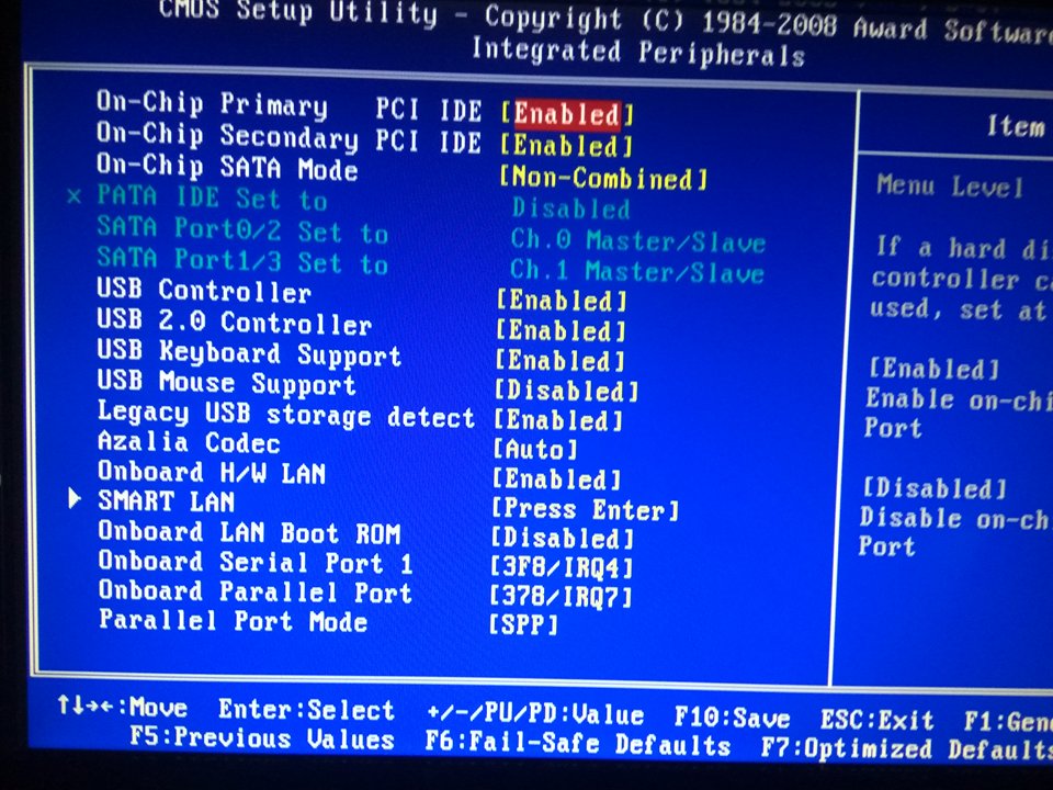

Groszexxx Opublikowano 17 Lutego 2018 Zgłoś Udostępnij Opublikowano 17 Lutego 2018 (edytowane) Pokaż mi na screenie... kurde, powinno teraz działać, bo kontroler jest w trybie ide, ale jest jeszcze jedna możliwość - jeśli Victoria będzie dalej się buntować - to na tym hiren's boocie są jeszcze dosowe narzędzia - i tam jest mhdd. Możesz spróbować uruchomić własnie mhdd i tam zobaczyć. Edytowane 17 Lutego 2018 przez Groszexxx Odnośnik do komentarza
Asia Opublikowano 17 Lutego 2018 Autor Zgłoś Udostępnij Opublikowano 17 Lutego 2018 Może czas po porostu odpuścić Odnośnik do komentarza
Groszexxx Opublikowano 17 Lutego 2018 Zgłoś Udostępnij Opublikowano 17 Lutego 2018 (edytowane) Weź jeszcze w biosie wyłącz kanały IDE. Pierwsza i druga opcja ze screena. I przeczytaj moją wiadomość prywatna. I edytowałem powyższy post. Jeszcze mamy parę możliwosci, jesli je wyczerpiemy to wtedy damy sobie spokoj. Te dwa kanały, ktore sa widoczne w Victorii - to wlasnie kanały IDE, niestety - tutaj sporo zalezy też od płyty głównej i biosa, dlatego tak trzeba kombinować. Będę późno, koło północy dopiero. Edytowane 17 Lutego 2018 przez Groszexxx Odnośnik do komentarza

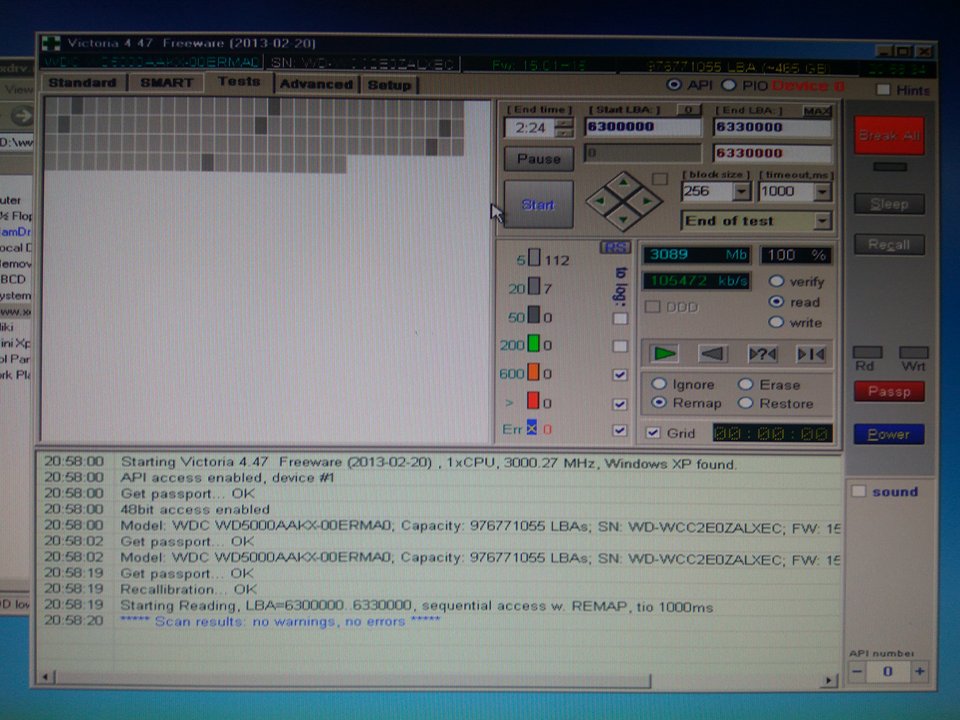

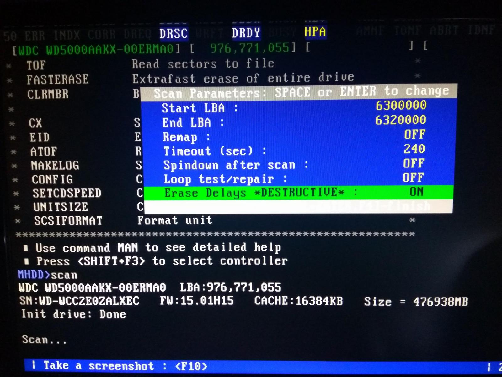

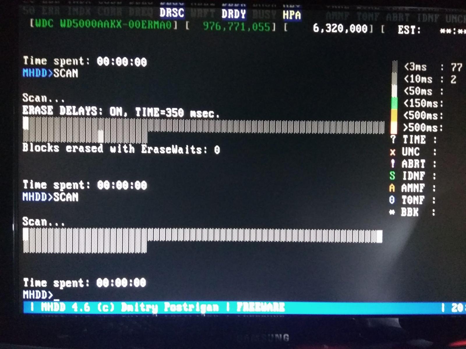

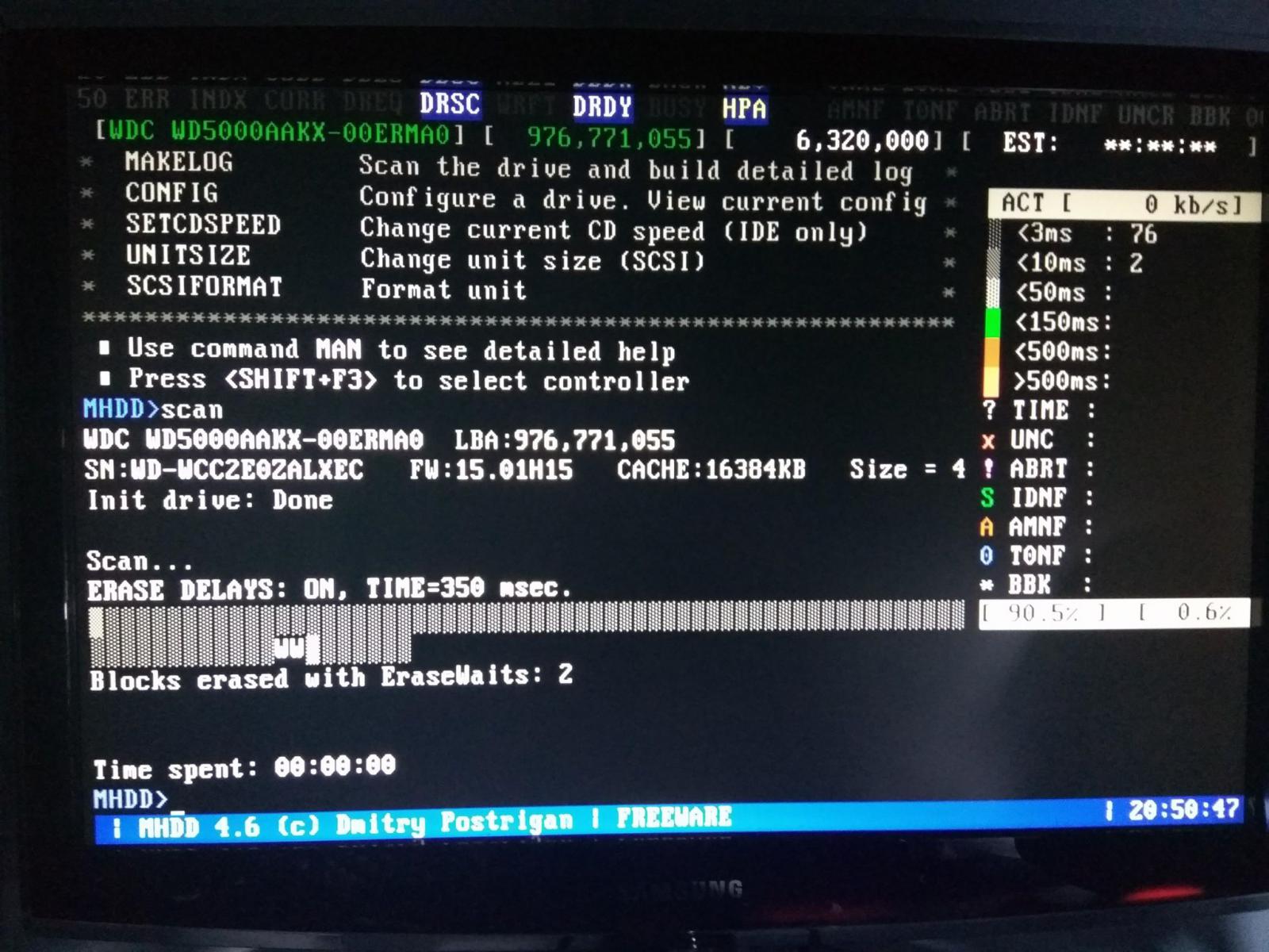

Asia Opublikowano 18 Lutego 2018 Autor Zgłoś Udostępnij Opublikowano 18 Lutego 2018 Przy opcji remap aplikacja jakby się zacięła przy opcji "erase" niby przeszło Wykonane czynnosci w mhdd: 1. erase 2. erase aby sprawdzić 3. remap W Victorii tez jest okej Odnośnik do komentarza
Groszexxx Opublikowano 18 Lutego 2018 Zgłoś Udostępnij Opublikowano 18 Lutego 2018 Puśc zatem cały skan dysku z opcją remap ON. Odnośnik do komentarza
Asia Opublikowano 18 Lutego 2018 Autor Zgłoś Udostępnij Opublikowano 18 Lutego 2018 Ponowna próba - przy opcji remap program zatrzymuje się przy pierwszym napotkanym błędzie (chyba ze trzeba czekać dłużej jak kilka minut za naprawa 1 błędu?). Może w takim razie "erase" cały dysk? Dane są skopiowane, system i tak nie startuje wiec chyba można użyć tej opcji? Edit: po jakimś czasie ruszył dalej wiec proces zatrzymałam i puściłam od nowa by sprawdzić czy LBA 4009823 pokazuje błąd jednak przeszło bez błędu. Zastanawiam się tylko nad tym jeśli skanowanie rusza dalej po tych 240 sekundach gdzie jest ustawione w opcjach jako "time out" to jakim cudem on to naprawia? Czy zmniejszenie opcji time out cos da? Odnośnik do komentarza
Groszexxx Opublikowano 18 Lutego 2018 Zgłoś Udostępnij Opublikowano 18 Lutego 2018 Są rózne rodzaje błedów. Timeout oznacza, że nie było odpowiedzi. Rzadki błąd. Możesz zmniejszyć czas do np. 10 sekund. Odnośnik do komentarza
