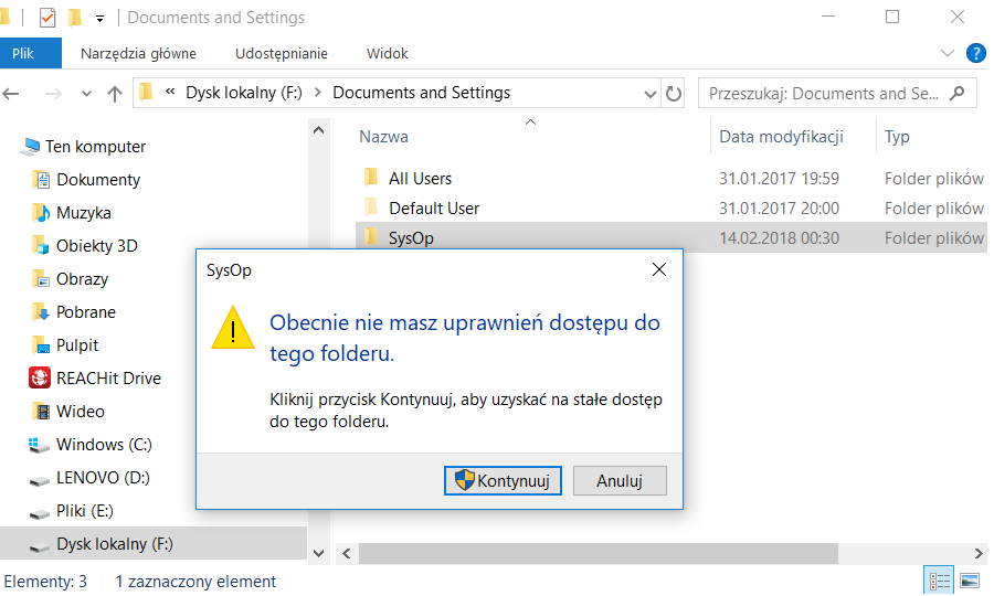

Asia Opublikowano 14 Lutego 2018 Autor Zgłoś Udostępnij Opublikowano 14 Lutego 2018 Może jednak przeprowadzisz procedurę w poście 8? Pamiętaj tylko o kopii najwazniejszych danych. Windows już dzisiaj nie startuje będę próbowała jakoś skopiować dane : Czy idzie jakos uzyskac dostep do folderu w D&S: Dysk jest podlaczony przez usb do laptopa z win 10 Odnośnik do komentarza
Groszexxx Opublikowano 14 Lutego 2018 Zgłoś Udostępnij Opublikowano 14 Lutego 2018 Weź kontynuuj. Odnośnik do komentarza

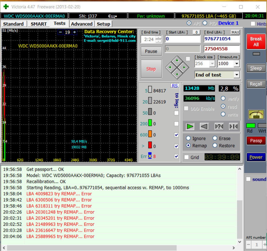

Asia Opublikowano 14 Lutego 2018 Autor Zgłoś Udostępnij Opublikowano 14 Lutego 2018 Ciężko mi powiedzieć czy utrata wydajności systemu spowodowana jest tymi dwoma niestabilnymi sektorami. Moim zdaniem niekoniecznie. W swoistego rodzaju "dzienniku zdarzeń dysku, który przechowuje 5 ostatnich błędów, nie ma informacji o błędach odczytu, a takie pojawiają się, gdy dysk ścina się, ponawiając wiele prób odczytu (aż staje się niedostępny). Przynajmniej w większości przypadków tak to wygląda. Możemy spróbować wyzerować te dwa sektory, ale takie działania lepiej podejmować po zrobieniu kopii najwazniejszych danych. W bardzo niewielu przypadkach są powikłania, dlatego lepiej być na nie przygotowanym. Daj znać jak będziesz chciała się podjąc procedury. Sama procedura jest prosta. Pobierasz Victoria 4.47 Uruchamiasz, wybierasz dysk przez podwójnie kliknięcie, przechodzisz na kartkę tests, zaznacz z Ignore na Remap (mamy tylko dwa sektory, więc nie trzeba zaznaczać erase), i scan. Następnie możesz zrobić screen programu, ale tak, żeby obejmował pole log, zebym widzial co było wykonywane (te napisy pod wykresem. Dane skopiowane, robie teraz skan victoria tyle że potrwa to ze 4h Odnośnik do komentarza
Groszexxx Opublikowano 14 Lutego 2018 Zgłoś Udostępnij Opublikowano 14 Lutego 2018 Już jest 8 błędów. To dużo. I w różnych miejscach. No i błąd w samej operacji remapu, chociaż nie jest on rzadki, często jest tak, że wyświetla error, a w rzeczywistości przebiegł proces poprawnie - to i tak będzie trzeba ponowić skan. Odnośnik do komentarza

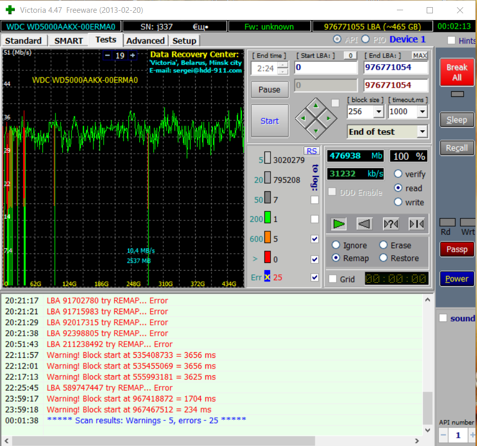

Asia Opublikowano 14 Lutego 2018 Autor Zgłoś Udostępnij Opublikowano 14 Lutego 2018 Już jest 8 błędów. To dużo. I w różnych miejscach. No i błąd w samej operacji remapu, chociaż nie jest on rzadki, często jest tak, że wyświetla error, a w rzeczywistości przebiegł proces poprawnie - to i tak będzie trzeba ponowić skan. 19:56:07 : Starting Victoria 4.47 Freeware (2013-02-20) , 8xCPU, 2592,85 MHz, Windows unknown NT found. 19:56:07 : Uknown error or driver not exist 19:56:07 : PORTTALK Error. Invalid driver handle 19:56:07 : PortTalk driver not installed! Available only API access 19:56:07 : API access enabled, device #1 19:56:12 : Get passport... OK 19:56:12 : Model: WDC WD5000AAKX-00ERMA0; Capacity: 976771055 LBAs 19:56:26 : Get passport... OK 19:56:26 : Model: WDC WD5000AAKX-00ERMA0; Capacity: 976771055 LBAs 19:56:58 : Get passport... OK 19:56:58 : Model: WDC WD5000AAKX-00ERMA0; Capacity: 976771055 LBAs 19:56:58 : Recallibration... OK 19:56:58 : Starting Reading, LBA=0..976771054, sequential access w. REMAP, tio 1000ms 19:58:04 : LBA 4009823 try REMAP... Error 19:58:42 : LBA 6300506 try REMAP... Error 19:58:46 : LBA 6318311 try REMAP... Error 20:02:26 : LBA 20301248 try REMAP... Error 20:02:31 : LBA 20345201 try REMAP... Error 20:02:52 : LBA 21489963 try REMAP... Error 20:03:28 : LBA 23616647 try REMAP... Error 20:04:06 : LBA 25889965 try REMAP... Error 20:05:06 : LBA 29574249 try REMAP... Error 20:05:10 : LBA 29574438 try REMAP... Error 20:06:50 : LBA 35886585 try REMAP... Error 20:08:04 : LBA 40522098 try REMAP... Error 20:13:26 : LBA 61708883 try REMAP... Error 20:19:48 : LBA 87026157 try REMAP... Error 20:19:52 : LBA 87031144 try REMAP... Error 20:20:10 : LBA 88092913 try REMAP... Error 20:20:22 : LBA 88688383 try REMAP... Error 20:21:04 : LBA 91322000 try REMAP... Error 20:21:13 : LBA 91692950 try REMAP... Error 20:21:17 : LBA 91702780 try REMAP... Error 20:21:21 : LBA 91715983 try REMAP... Error 20:21:29 : LBA 92017315 try REMAP... Error 20:21:38 : LBA 92398805 try REMAP... Error 20:51:43 : LBA 211238492 try REMAP... Error 22:11:57 : Warning! Block start at 535408733 = 3656 ms 22:12:01 : Warning! Block start at 535455069 = 3656 ms 22:17:13 : Warning! Block start at 555993181 = 3625 ms 22:25:45 : LBA 589747447 try REMAP... Error 23:59:17 : Warning! Block start at 967418872 = 1704 ms 23:59:18 : Warning! Block start at 967467512 = 234 ms 00:01:38 : ***** Scan results: Warnings - 5, errors - 25 ***** Odnośnik do komentarza
Groszexxx Opublikowano 15 Lutego 2018 Zgłoś Udostępnij Opublikowano 15 Lutego 2018 Jestem smutnie zaskoczony wynikami. Błędów jest znacznie więcej + jest niski transfer jak na ten dysk, powinien być 2x większy. Pomyliłem się co do swojej powyższej diagnozy. Prawdopodobieństwo, ze za spadki wydajności, wzrost zacięć, zamuleń odpowiada dysk, jest teraz wg mnie znacznie większe. Zostaje nam do sprawdzenia ostatnia rzecz. Wybierz kilka pozycji, gdzie miałaś Error. Lba to numery sektorów, ktore sa uszkodzone. W polu start LBA i end LBA wpisz wartosci jakiegos uszkodzonego sektora, ale rozszerzone. Przy start lba odejmij ze 600, a w end dodaj 600, tak zeby otrzymac wiekszy zakres. Zobaczymy czy bledy zostały usuniete. Odnośnik do komentarza
