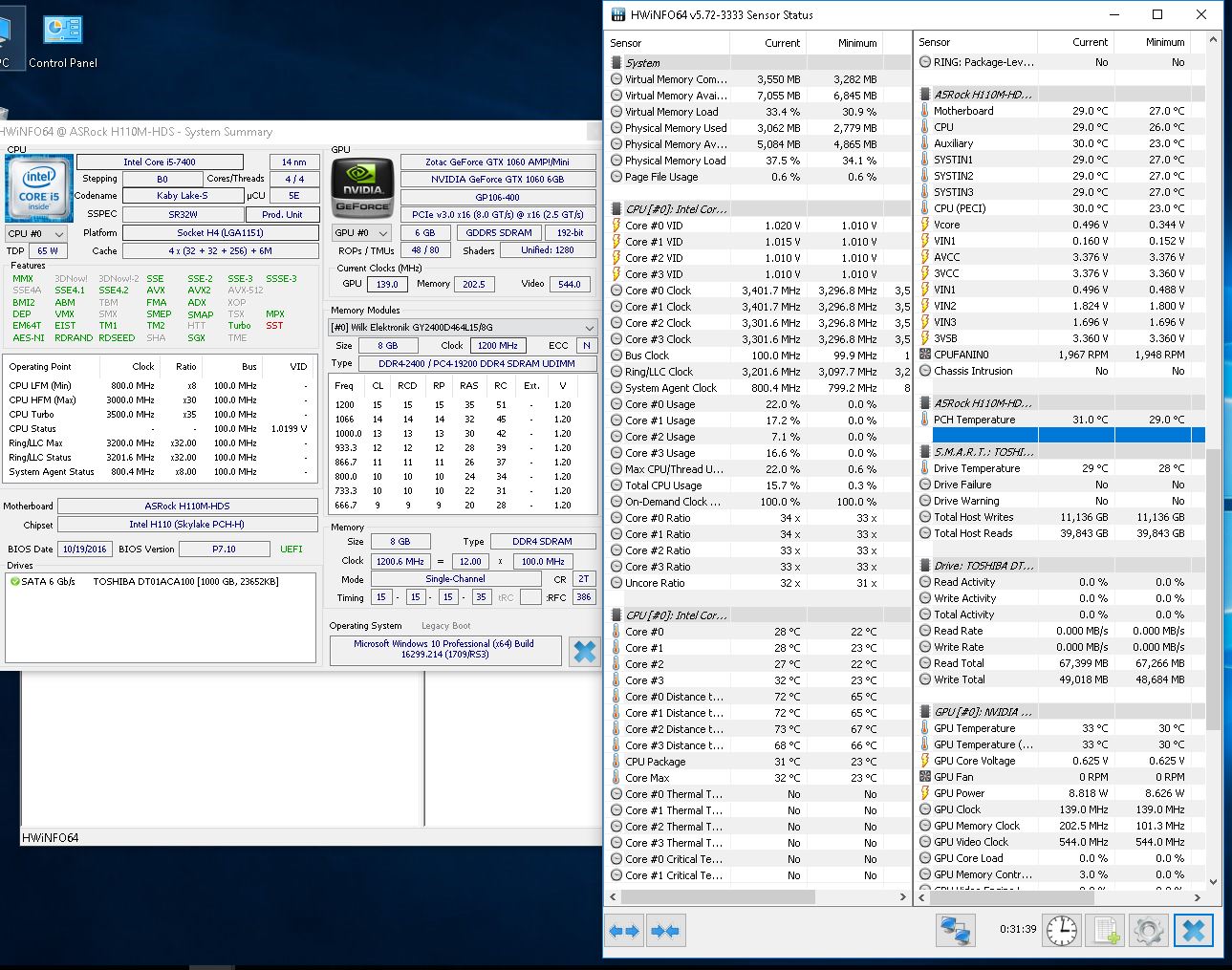

Rucek Opublikowano 31 Stycznia 2018 Zgłoś Udostępnij Opublikowano 31 Stycznia 2018 - GMERa już nie używamy - stary program - Czy odpalałeś FRST w trybie awaryjnym? - Czy to nie jest problem sprzętowy? Dodatkowo dodaj proszę raporty (foto) wymagane przez dział HARDWARE (HWINFO i CrystalDiskInfo) możliwe, że to jakieś problemy sprzętowe.http://www.fixitpc.pl/topic/155-zak%C5%82adanie-tematu-jakie-informacje-podawa%C4%87/?do=findComment&comment=132054Czy sprawdzane były temperatury? Czy nic się nie grzeje, nie bucha gorącym powietrzem? Komp był czyszczony z kurzu (+ ew. pasty termoprzewodzące jeśli nigdy nie były wymieniane) nie dawniej niż 6-12 miesięcy?Dodaj foto z zakładki SENSORS w HwInfo - tak by było widać temperatury.http://www.fixitpc.pl/topic/155-zak%C5%82adanie-tematu-jakie-informacje-podawa%C4%87/?do=findComment&comment=132168 Odnośnik do komentarza
fabian7409 Opublikowano 31 Stycznia 2018 Autor Zgłoś Udostępnij Opublikowano 31 Stycznia 2018 Dobra mam te logi i screeny z HWINFO oraz Crystal disk. Udało się odpali tryb awaryjny, a na awaryjnym FRST. Temperatury są w porządku, CPU 30-50 mobo 30-50. Budę czyszczę 2 razy w miesiącu, pasty stockowe, ale są dosyć świeże(niecały rok), ram mam dopiero co wymieniony na nowy(max 2 msc), bo sie wysypał. EDIT: namierzyłem jeden plik zarażony, już wiem czemu jak odpalam Steam, uplay albo bneta to 4 procesy mam https://www.virustotal.com/#/file/9d480d5009b6e95b0944674f658e5fa90fc3fe250bc5895064ab535aa9600c86/detection Addition.txt FRST.txt Shortcut.txt Odnośnik do komentarza

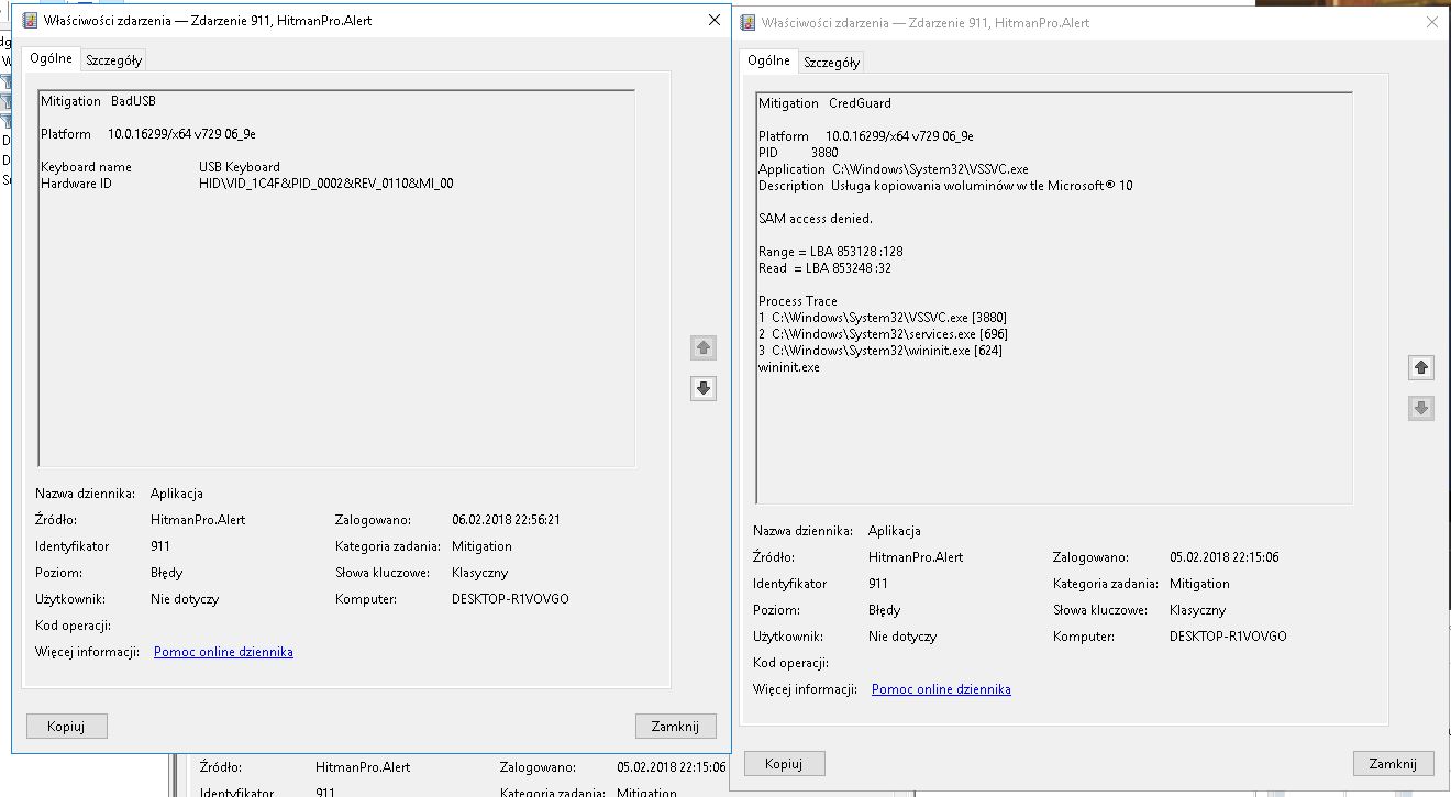

fabian7409 Opublikowano 2 Lutego 2018 Autor Zgłoś Udostępnij Opublikowano 2 Lutego 2018 Niestety system przestał się uruchamiać, zmuszony bylem znów formatować dysk, lecz teraz pobrałem obraz ze źródeł, które podała Picasso. Znów jest ta sama bajka, wirus powrócił. Wklejam logi z nowego systemu, mam nadzieje, że jeszcze nikt nie zaczął przygotowywać planu działania z tamtych. Bardzo nie podoba mi się folder na dysku C document and settings, w którym jest pełno ukrytych plików zaraz po świeżej instalacji systemu, do tego access denied był, trzeba było modyfikować uprawnienia, żebym mógł go otworzyć, do tego ma taka strzałeczkę w lewym dolnym rogu ikony folderu (jakieś miejsce sieciowe?). Więcej działań na własna rękę nie będę podejmował, myślałem ze to przez zainfekowany obraz, bo jakoś nie mogę pojąc jak po formatowaniu dysku i MBR możne dalej wracać. EDIT: zauważyłem jeszcze, ze process system, za który odpowiedzialny jest plik C:\Windows\System32\ntoskrnl.exe zużywa ciągle dysk na poziomie ok.10-15 MB/s, a jak nie patrze, to I po 50 potrafi. Włączam menedżer i spada do 10. Shortcut.txt Addition.txt FRST.txt Odnośnik do komentarza
Miszel03 Opublikowano 4 Lutego 2018 Zgłoś Udostępnij Opublikowano 4 Lutego 2018 Poprawiłem cały temat, proszę stosować się do reguł pisowni języka polskiego. Dysk wygląda w porządku (ale jeszcze moderator Hardware rzuci na to okiem), a raporty nie wykazują oznak infekcji. Temat przenoszę do działu Windows 10. Niestety system przestał się uruchamiać (...) Po jakich działaniach przestał się uruchamiać? (...) bo jakoś nie mogę pojąc jak po formatowaniu dysku i MBR możne dalej wracać. To niemożliwe i wygląda na to, że tutaj nigdy nie było infekcji, a wszystkie objawy można wytłumaczyć w inny sposób. Bardzo nie podoba mi się folder na dysku C document and settings, w którym jest pełno ukrytych plików zaraz po świeżej instalacji systemu, do tego access denied był, trzeba było modyfikować uprawnienia, żebym mógł go otworzyć, do tego ma taka strzałeczkę w lewym dolnym rogu ikony folderu (jakieś miejsce sieciowe?). C:\Documents and Settings to lokalizacja danych starych wersji Windows. Właściwe dane od Vista w górę znajdują się w C:\Users. Odmowa dostępu (brak dostępność) podczas próby dostania się do lokalizacji C:\Documents and Settings jest normalna. Pokaż jakie to były ukryte pliki - to mogą być komponenty Windows. A opis strzałki nic mi nie mówi - pokaż na screenie jak ona wygląda konkretnie. EDIT: zauważyłem jeszcze, ze process system, za który odpowiedzialny jest plik C:\Windows\System32\ntoskrnl.exe zużywa ciągle dysk na poziomie ok.10-15 MB/s, a jak nie patrze, to I po 50 potrafi. Włączam menedżer i spada do 10. Wykonaj skanowanie Integralności Windows z opcji sfc /scannow i dostarcz przefiltrowany raport. Odnośnik do komentarza

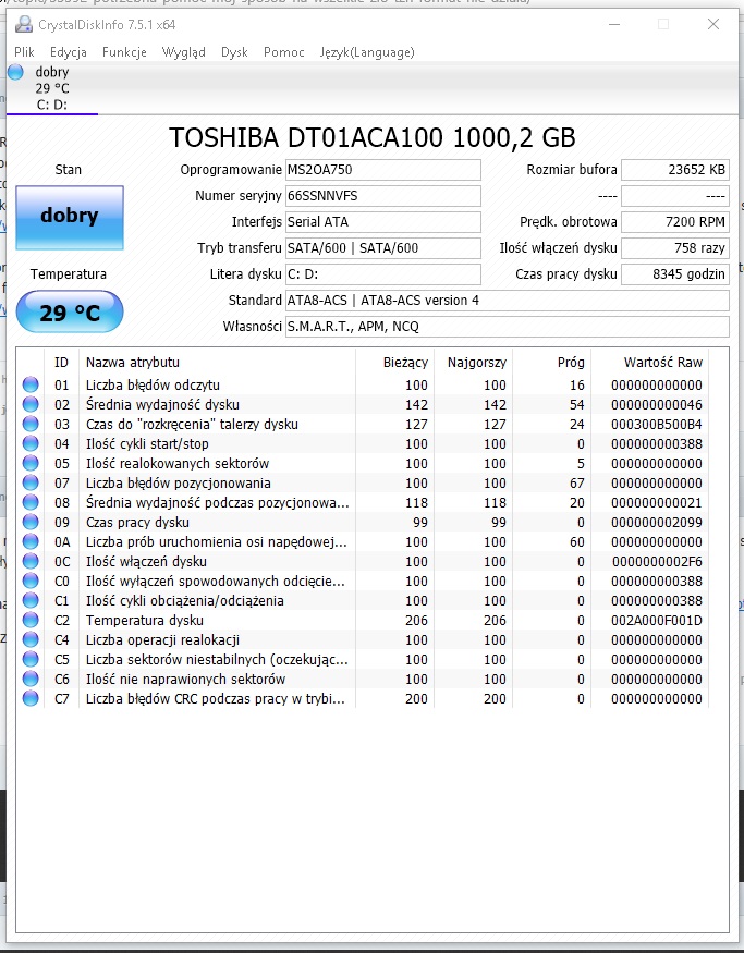

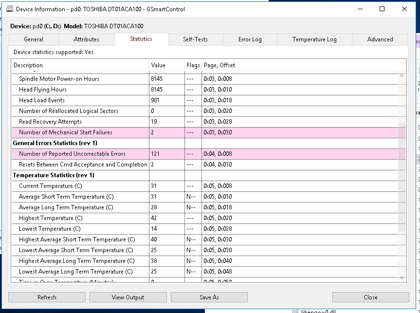

fabian7409 Opublikowano 5 Lutego 2018 Autor Zgłoś Udostępnij Opublikowano 5 Lutego 2018 Chyba czas się wybrać do lekarza, tydzień walczyć z wyimaginowanym wirusem . Macie rację nie ma żadnej infekcji, widocznie coś się przymuliło,a ja spanikowałem i od razu wirusy. Bios zaktualizowany, sfc nie mam żadnych błędów. Wszystko działa w miarę ok, ale dalej jakieś zwolnienia odczuwam, chyba hdd się kończy. Wrzucam logi z gsmarta, bo były jakieś błędy. Groszexxx mógłbyś rzucić okiem ? Dzięki wam obu za pomoc. TOSHIBA_DT01ACA100_66SSNNVFS_2018-02-05.txt Odnośnik do komentarza
Groszexxx Opublikowano 5 Lutego 2018 Zgłoś Udostępnij Opublikowano 5 Lutego 2018 Z dyskiem ok. O jakich bledach mowisz? Odnośnik do komentarza
fabian7409 Opublikowano 6 Lutego 2018 Autor Zgłoś Udostępnij Opublikowano 6 Lutego 2018 O tych błędach Odnośnik do komentarza
Groszexxx Opublikowano 6 Lutego 2018 Zgłoś Udostępnij Opublikowano 6 Lutego 2018 Nie przejmuj się tym. Odnośnik do komentarza

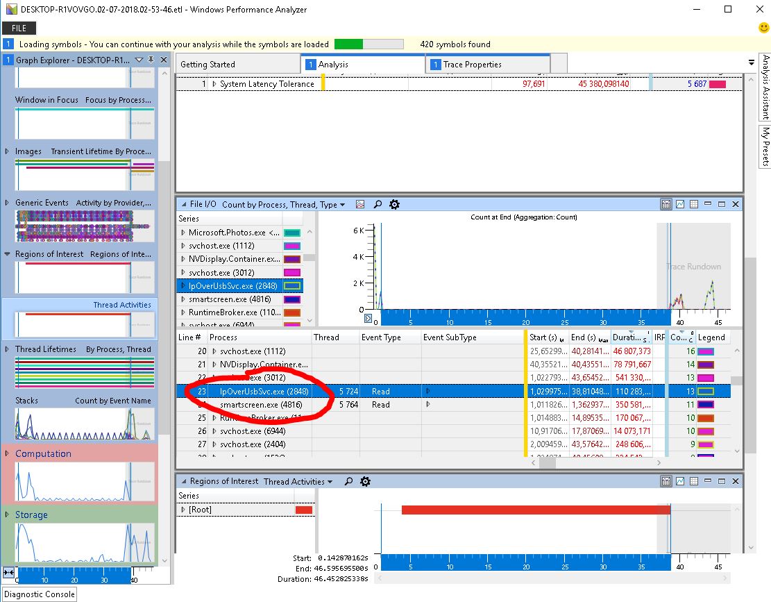

fabian7409 Opublikowano 7 Lutego 2018 Autor Zgłoś Udostępnij Opublikowano 7 Lutego 2018 Raporcik- Proszę raport i to jest ta klawiatura Edit: Namierzyłem 2 podejrzane mi sprawy, wklejam screenshoty Edit2: Na stronie http://www.keyboardtester.com/ prawy alt pokazuje jako ctrl, 0 na numerycznej jako delete i kropkę jako insert Edit3: Jeszcze taki pomysł mi wpadł, że wina może leży po stronie płyty głównej, gdyż przysłali mi ją z malutkim pęknięciem PCB, i wygiętą tak, że nie mogłem jej spasować z tym tylnym panelem. Niestety nie ja ją odbierałem i nie została sprawdzona przy kurierze, sklep zrzucił winę na mnie. Do tej pory było chyba okej(możliwe, że nie wiedziałem jak powinno być, przesiadłem się z 8 letniego pieca). Odnośnik do komentarza
Groszexxx Opublikowano 7 Lutego 2018 Zgłoś Udostępnij Opublikowano 7 Lutego 2018 Skąd w ogóle myśl, żeby analizować graf związany z File I/O? Klawiatura w żaden sposób nie łączy się z aktywnością dysku/plików. Obciążenie dysku jest minimalne, procka również. Na tej stronie co podales - gdyby byl wcisniety permanentnie jakis klawisz to bys slyszal dźwięk. Sprawdzenie czy jakis klawisz jest wcisniety w logu z xperfa nie jest takie proste, ja zapomnialem, jak to zrobic, pamietam, ze ogladalem na ten temat jakis filmik, musze go odszukac z czystej ciekawosci. Niemniej to nie tutaj jest problem. Co zaś sie tyczy pokazanej przez Ciebie usługi - to możesz ją wyłączyć, ale ona w ogóle nie ma związku z klawiaturą, a z windows phone. Log, który zamieściłeś jest krótki - czy aby na pewno w trakcie jego trwania wystąpił okres kiedy wszystko było w porządku i okres, w którym komputer przycina? Czy cały czas przycina po prostu? Odnośnik do komentarza
fabian7409 Opublikowano 7 Lutego 2018 Autor Zgłoś Udostępnij Opublikowano 7 Lutego 2018 Taki pomysł, że leciałem po kolei bo średnio jarzę co jest od czego, ale nic nie mieszam sam, tak chciałem popatrzeć. Obciążenie minimalne bo pisałeś, żeby wszystko powyłączać. To ten raport się robi pod obciążeniem ? Krótki bo w linku od Ciebie napisali 30 sek i starczy - "Let it run for 30 secs and save the file (it will show you where it is being saved and what the file is called)". Nigdzie nie pisałem, ze jest permanentnie coś wciśnięte, napisałem, że jak klikam alt na swojej klawiaturze to pokazuje mi na tej stronie ctrl i 0 na numerycznej jako delete. Nie przycina cały czas, jest to losowy i krótki okres. Powiedzmy 3h działa dobrze, poprzycina 3 minuty i dalej jest dobrze. Odnośnik do komentarza
Groszexxx Opublikowano 7 Lutego 2018 Zgłoś Udostępnij Opublikowano 7 Lutego 2018 Generalnie problemy związane z klawiaturą mogą kryć się w sytuacji, gdy jest jakieś zwarcie i dochodzi do sytuacji. w której klawiatura cały czas wysyła sygnał wciśniętego przycisku. Nigdzie nie wspomniałem, że tak napisałeś - pisałem to w kontekście ogólnego problemu z klawiaturą. Czy w logu, który zrobiłes wszystko było okej czy własnie był ten okres przycięcia? Postaraj się uchwycić w logu sytuacje, w której zacznie ścinać oraz to jak odpuszcza i system wraca do normalnej responsywności. W tym celu pomoże Ci program UIforETW Krótkie info: https://randomascii.wordpress.com/2015/04/14/uiforetw-windows-performance-made-easier Za pomocą skrótu klawiszego możesz rozpocząć nagrywanie - sam programik pochłania minimalne ilości zasobów. Odnośnik do komentarza
