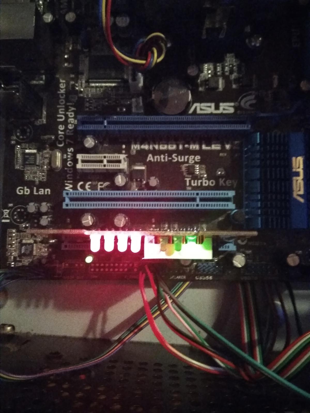

Sztefan Opublikowano 16 Stycznia 2018 Autor Zgłoś Udostępnij Opublikowano 16 Stycznia 2018 Dziękuje za odpowiedź, właśnie próbowałem odłączać RAM (tzn. mam dwie kości na tamtym komputerze), przy każdej kości z osobna, komputer zachowywał się tak samo, resztę komponentów sprawdzałem, wymieniałem zasilacz co nic nie dało, ale dużo do myślenia mi daje to, że przy podłączeniu prawidłowo speakera i innych, nie ma żadnych pisków przy odpalaniu komputera, dysk twardy jest sprawny, bo podłączałem do innego komputera, a kartę zamówiłem w sklepie internetowym, to jutro albo pojutrze powinna przyjść.Użyłem tej karty, po podłączeniu pierw do jednego slotu, potem do drugiego wyświetla takie kolory: Wiem, że słabo widać, ale niestety taki aparat. Cztery pierwsze lampki świecą się na czerwono, następna (która powinna świecić na czerwono) nie świeci się, następne trzy które powinny świecić się na zielono nie świecą się, a ostatnia podpisana jako RESET świeci się na zielono Odnośnik do komentarza
Groszexxx Opublikowano 18 Stycznia 2018 Zgłoś Udostępnij Opublikowano 18 Stycznia 2018 Ale najważniejszy jest numer na wyświetlaczu lcd, a zrobiles zdjęcie z boku. No bez takich akcji, proszę! Jaki jest na niej numer? I kolejne pytanie - czy w trakcie startu kompa - początkowa sekwencja numerów się zmienia czy karta zawiesza się już na pierwszym numerze? Odnośnik do komentarza
Sztefan Opublikowano 18 Stycznia 2018 Autor Zgłoś Udostępnij Opublikowano 18 Stycznia 2018 Zapomniałem dopisać właśnie, że nie ma żadnego numeru na wyświetlaczu, sprawdzałem parę razy, zostawiałem nawet na dłuższe działanie Odnośnik do komentarza
Groszexxx Opublikowano 18 Stycznia 2018 Zgłoś Udostępnij Opublikowano 18 Stycznia 2018 Nigdy się nie spotkałem, żeby nie było żadnego numeru, być może taki objaw też jest bardzo znamienny i w ogóle nie dochodzi do procedury post... warto by było wymienić kość biosu. Próbowałeś robić reset obecnego biosu? Odnośnik do komentarza
