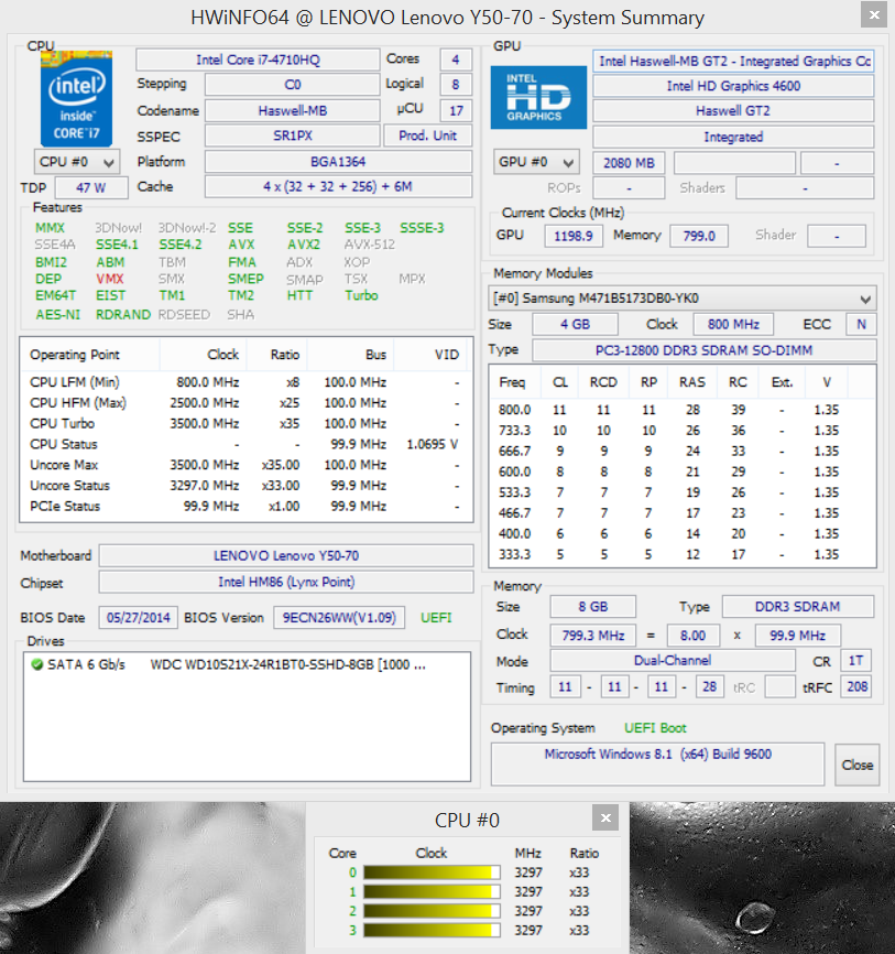

Groszexxx Opublikowano 10 Grudnia 2017 Zgłoś Udostępnij Opublikowano 10 Grudnia 2017 Poproszę o to, abyś pobrał najnowszą wersję HWInfo, uruchomił, zrobił screena i wstawił tutaj. To, że problem dotyczy karty graficznej wcale nie oznacza, ze odpowiada za niego sterownik ekranu, podejrzanym jest jeszcze np. sterownik od dźwięku, czyli jakis hdaudio. Wrzuć jeszcze na jakiś hosting zrzuty pamięci. Info znajdziesz w tym temacie: https://www.fixitpc.pl/topic/29344-diagnostyka-samoczynnych-restart%C3%B3w-i-bsod/ Odnośnik do komentarza
Zepak96 Opublikowano 10 Grudnia 2017 Autor Zgłoś Udostępnij Opublikowano 10 Grudnia 2017 Wrzucam Screena HWinfo, oraz linki do zrzutów pamięci, wystąpił mały problem bo nie miałem pliku memory.dmp w folderze windows, więc starałem się wywołać BSOD i najpierw miałem problem tzn. komputer zawieszał się i nic się nie działo ( w międzyczasie zaktualizowałem sterowniki przez windows update) a po usunieciu sterowników DDU i po zainstalowaniu od nowa ze strony NVIDII, najpierw wyskoczył BSOD VIDEO_SCHEDULER_INTERNALL_ERROR a przy następnej próbie DRIVER_POWER_STATE_FAILLURE link(wrzucam dwa ponieważ nie wiem czy każdy plik jest dla osobnego bsod czy obejmuje oba) 1BSOD: http://hostuje.net/file.php?id=3a5977ec56e02a96cfbe9e1205398566 2BSOD: http://hostuje.net/file.php?id=089773b9068044f03b79840a276d6e3f Edit. Na jakims forum anglojęzycznym znalazlem ze pomogło zainstalowanie starych sterownikow nVidii 340.52 i odinstalowanie sterownikow nvidia audio. Jak wrócę z uczelni to przetestuje i dam znać o rezultacie Odnośnik do komentarza

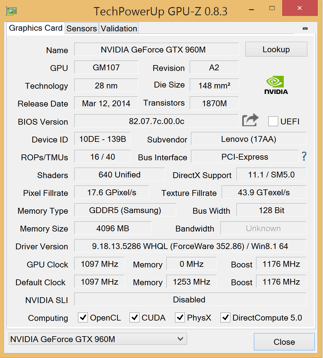

Zepak96 Opublikowano 12 Grudnia 2017 Autor Zgłoś Udostępnij Opublikowano 12 Grudnia 2017 Sterowniki, których nie mogłem zainstalować były ze strony Nvidii, były to sterowniki beta Z tego co wiem to instalacja Win10 została dokonana za pomocą nośnika instalacyjnego pobranego bezpośrednio od Microsoftu. Fastboot mam cały czas wyłączony, ( była to jedna z pierwszych czynności które zrobiłem jak otrzymałem laptopa z serwisu i zacząłem czytać rozwiązania) "chkdsk c:" nie wykrył jakichkolwiek błędów Instalacja sterowników na tzw. " czysty system" przez windows update robił mój znajomy i nic nie dawało, ja próbowałem odinstalować sterowniki NVIDII i zainstalować na nowo z windows update i właśnie po tym zabiegu komputer się zawiesza bez BSODa Napiszę do Lenovo i zobaczę co i czy wgl odpowiedzą Screen: Zastanawia mnie dlaczego pisze, że Video memory = 1Gb, skoro karta ma 4gb ??? Odnośnik do komentarza
Groszexxx Opublikowano 12 Grudnia 2017 Zgłoś Udostępnij Opublikowano 12 Grudnia 2017 W biosie nic nie grzebałeś? Przywracałeś domyślne opcje? Faktycznie, gdzie indziej wygląda to inaczej: Nie mogę znaleźć screena, na którym dla Twojego modelu byłaby pokazana karta nvidii... w starszych modelach y50-70 była gtx 860m Odnośnik do komentarza
