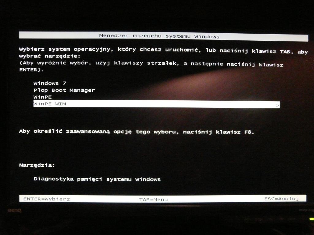

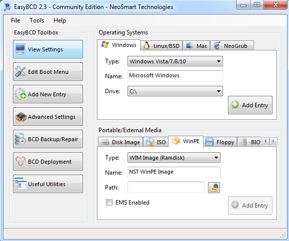

kolo Opublikowano 10 Stycznia 2018 Autor Zgłoś Udostępnij Opublikowano 10 Stycznia 2018 (Sorry, ostatnio tak działam trybem nieregularnym, szarpanym). A zatem po ściągnięciu omawianego w linku narzędzia EasyBCD wszystko odbyło się się tak, jak w zawartej tam procedurze. Aha, mała uwaga do tego, co pisałeś wcześniej: jeśli przy wyborze obrazu iso nie wybieramy Load from memory, to jedyną alternatywą jest "Load from disk" (a nie "Load from file"). Wybrałem "Load from disk", bo 'memory' ma się wybierać (m.in.) do plików o pojemności ok. 200MB, u mnie był większy, i domyśliłem się, że masz na myśli "Load from disk". W zakładce 'View' pokazał mi się w spisie wybrany przez mnie iso, nazwałem go WinPE. Dotąd wszystko OK chyba. No i tutaj po raz n-ty pojawia się coś, czego się nie spodziewałem (a spodziewałem się, po wyborze, zatwierdzenia OK-em bootowania obrazu z dysku, wybieranie dysków, itd - czyli pierwsze screeny z Kopii nośnika z Twojej instrukcji). Na marginesie: po restarcie systemu zdałem sobie sprawę, że nie rozróżniam/-łem 2 momentów wyboru na początku przy uruchamianiu systemu: 1. po naciśnięciu (u mnie) F8, czyli wyborze w ramach Boot Menu (wyborze urządzeń) - załączany już gdzieś wcześniej screen nr 1 (gdzie są moje dyski, no i pendrive, jeśli jest akurat podłączony). Przez moment zastanowiłem się, dlaczego tutaj w spisie nie ma tego WinPE, który właśnie stworzyłem - no ale to nie urządzenie, pewnie głupie pytanie; 2. bez wciskania F8, czyli jak ładuje się normalnie, mam za chwilę wybór między Win 7, Plopem, który ciągle tam jest, no i jest właśnie stworzony bootowalny obraz (mogę tak powiedzieć?), czyli stworzona za pomocą EasyBCD opcja WinPE. Obrazuje to screen nr 2. Wybieram zatem enterem WinPe. Na ekranie pojawia mi się taki komunikat (screen nr 3 poniżej). Ostatni screen nr 4 to jest dodatkowy komunikat po wciśnięciu TAB (wcześniej raz enter). Nacisnąłem 2 x TAB, więc potem jest jeszcze raz to samo. Po prostu nie wiem, co mam z tym dalej zrobić. Wyszedłem, dość intuicyjnie, Ctrl+Alt+Dlt. PS. Jeśli po tym trzeba zrobić coś banalnego, to wybacz, ale przypominam, że nie mogę zaszaleć z inwencją i wiedzą, bo jej nie mam. Bazuję tylko na narzędziach, które dostaję w tym wątku i tylko staram się analizować strukturalnie różnice, proste wynikanie, nawet pewnie miejscami nie rozumiejąc, co ja właściwie robię (vide moje powyższe zakręcenie pomiędzy menu z narzędziami do wyboru i menu z systemami operacyjnymi do wyboru...). Odnośnik do komentarza
Groszexxx Opublikowano 17 Stycznia 2018 Zgłoś Udostępnij Opublikowano 17 Stycznia 2018 A spróbuj jeszcze w easybcd zamiast iso - dodać wim (zakładka winpe), tylko, ze iso musisz rozpakować i wskazać plik boot.wim, ktory jest w sources. Odnośnik do komentarza
kolo Opublikowano 1 Lutego 2018 Autor Zgłoś Udostępnij Opublikowano 1 Lutego 2018 Sorry, wracam, żebyś nie pomyślał, że temat do zamknięcia; ale nie ukrywam, że trochę straciłem nadzieję na przedarcie się przez te etapy pośrednie. A tak na marginesie - takie odejście dłuższe od tematu nie służy, bo się nie pamięta, co i po co się robiło (szczególnie jak się nie zna na sprawie). Pytanie do Twojego wpisu powyżej: czy mam wybrać w EasyBCD ten oto plik z takiej ścieżki dojścia: boot.wim w lokalizacji I:\Mini-WinFE.2014.07.03\Mini-WinFE\WinFE.Project.Output\ISO.ROOT\sources (czyli w tym wypadku pozostaję w Mini-WinFE) czy boot.wim w lokalizacji I:\Windows\sources (czyli w tym przypadku ten na początku całej zabawy rozpakowany Windows) Czy jeszcze chodzi o jakiś inny boot.wim? (Np. z rozpakowanego iso - jak piszesz, czego nie rozumiem. Ten iso, co próbowałem wcześniej wybierać w EasyBCD - I:\Mini-WinFE.2014.07.03\Mini-WinFE\WinFE.Project.Output\WinPE.iso , mam rozpakować?) Przepraszam, po prostu za duży jak dla mnie w tym czasie i miejscu skrót myślowy użyłeś... Odnośnik do komentarza
Groszexxx Opublikowano 2 Lutego 2018 Zgłoś Udostępnij Opublikowano 2 Lutego 2018 Moze byc ten I:\Mini-WinFE.2014.07.03\Mini-WinFE\WinFE.Project.Output\ISO.ROOT\sources Rownie dobrze może być ten z iso, ktorego z ktorego wczesniej probowales sie zbootowac. Nie ma różnicy. Odnośnik do komentarza
kolo Opublikowano 9 Lutego 2018 Autor Zgłoś Udostępnij Opublikowano 9 Lutego 2018 W EasyBCD, w "Add New Entry", w zakładce WinPE wstawiam plik typu WIM Image (tak jak widać na screenie nr 1, tylko pod inną nazwą, co widać na kolejnych screenach). W rozwinięciu typu alternatywą dla WIM Imagejest "Extracted Filesystem Layout" - tego nie wybieram. Wstawiam boot.wim z tej pierwszej, zatwierdzonej przez Ciebie ścieżki: I:\Mini-WinFE.2014.07.03\Mini-WinFE\WinFE.Project.Output\ISO.ROOT\sources Niczego tu nie rozpakowuję, żadnego iso, o czym wspomniałeś w swoim przedostatnim wpisie, bo i nie wiem, jakie iso miałoby być tu do rozpakowania (rozpakowywałem tylko obraz iso na samym początku całego procesu, wg instrukcji, po czym były kolejne kroki) - teraz po prostu wybieram plik wim z powyższej lokalizacji. Uruchamiam ponownie komputer, na początku pojawia się utworzony system operacyjny/opcja, nazwana przez mnie wcześniej w EasyBCD "WinPe WIM" (screen nr 2). Po zatwierdzeniu tego WinPE WIM pojawia się następujący obraz - screen nr 3. Jeszcze próbuję z naciśnięciem F8 ze screenu nr 2 ("aby określić zaawansowaną opcję tego wyboru"), ale w efekcie otrzymuję ten sam wynik, czyli screen nr 3. Odnośnik do komentarza
mirf Opublikowano 9 Lutego 2018 Zgłoś Udostępnij Opublikowano 9 Lutego 2018 Przepraszam, ale może się przyda obraz do wypalenia na CD lub wgrania na pena przez Rufusa: http://uploadfile.pl/pokaz/1356303---nfvy.html Odnośnik do komentarza
kolo Opublikowano 10 Lutego 2018 Autor Zgłoś Udostępnij Opublikowano 10 Lutego 2018 Dziękuję bardzo, aczkolwiek pozwolisz - z całym szacunkiem dla Ciebie - że poczekam z decyzją na mojego wytrwałego przewodnika w tym temacie, Groszexxxa. Myślę głośno i małe podsumowanie nawet dla samego siebie: nie zbootowało mnie z 2 penów, z pena poprzez Plopa też nie - korci mnie spróbować zgrać obraz iso z 3. pena (bo może pech), albo z płyty CD-R. Jeśli cokolwiek by to dało - w takim przypadku szukam winnego w nośniku. z drugiej strony - nie zbootowało mnie też z obrazu na dysku (tego, który wgrałem 2x na pena) i najwyraźniej z pliku boot.wim też nie. No więc może coś z plikiem iso jest nie tak, czy w ogóle z folderem WinPE (gdzie jest iso i wim), który u siebie stworzyłem wg procedury z początku tematu. Może rzeczywiście potrzebuję sprawdzony, gotowy obraz iso od kogoś, z pewnego źródła? Odnośnik do komentarza
Groszexxx Opublikowano 10 Lutego 2018 Zgłoś Udostępnij Opublikowano 10 Lutego 2018 Co do porady Mirfa - to my już takie próby podjęliśmy. Jest jeszcze opcja, żeby bezpośrednio do bcd dodać ścieżkę do wima, niemniej muszę porobić testy u siebie. Z pena nie możesz się zbootować przez bios, coś nie gra, to bootowanie przez wim z wykorzystaniem easybcd też bywa kapryśne. Myślę, że mamy jeszcze kilka opcji w rękawie. Problemem jest to, że podejmujesz daną próbę raz na dwa tygodnie, na dokładkę, gdy ja już zapomnę na jakim jesteśmy etapie. Odnośnik do komentarza
Groszexxx Opublikowano 2 Marca 2018 Zgłoś Udostępnij Opublikowano 2 Marca 2018 Udało się uruchomić środowisko poprzez dodanie wpisów do BCD. Po długiej walce z niedostępnością problem oficjalnie rozwiązany. Odnośnik do komentarza

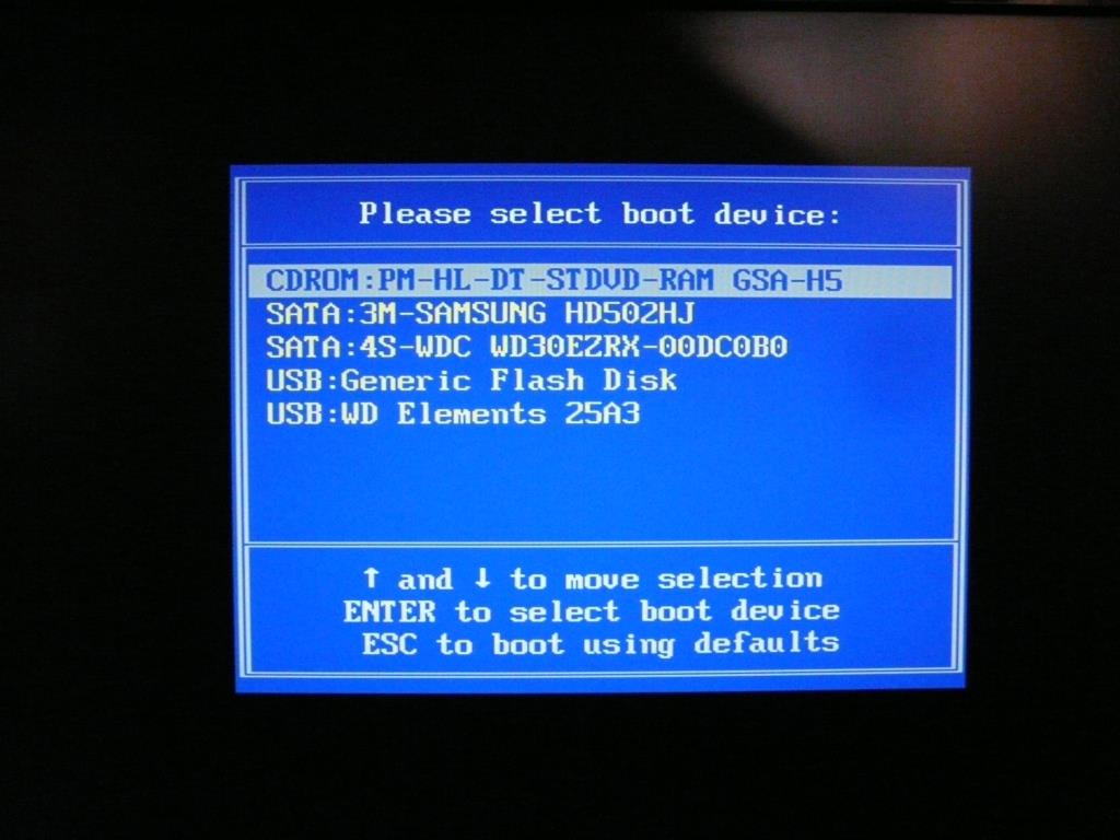

kolo Opublikowano 8 Maja 2018 Autor Zgłoś Udostępnij Opublikowano 8 Maja 2018 Mały raport po wyłączeniu komputera: po restarcie, kiedy sam ma się ładować system - powraca czarna tablica i komunikat "Invalid partition table" i kursor; zaś kiedy wcisnę F8 (w przypadku mojej płyty) do manualnego bootowania, mogę wybrać urządzenie, np. dysk systemowy - i następuje wtedy pomyślne ładowanie; niestety nie mogę zapodać żadnego screena, ani nawet sam zobaczyć, co się zgrało, bo "Mój komputer" nie pokazuje mi owego dysku docelowego, zewnętrznego, dobrego i nowego, gdzie miały się kopiować sektory. Jest to o tyle dziwne (dla mnie), bo przy F8 i bootowaniu ten dysk zewnętrzny JEST do wyboru jako jedna z opcji urządzenia do zbootowania. Poza tym dysk najwyraźniej pracuje, więc nie wiem, czemu jest niewidoczny z poziomu "Mojego komputera" (poza tym komunikat o możliwości szybszego łącza USB przy wpinaniu dysku do gniazda też sugeruje niby, że jest wykrywany) Odnośnik do komentarza
Groszexxx Opublikowano 8 Maja 2018 Zgłoś Udostępnij Opublikowano 8 Maja 2018 Mówiłem Ci, żebyś w biosie ustawił w zakładce boot priority - odpowiednią kolejność dysków. W chwili obecnej Twój komputer startuje nie z tego dysku co trzeba. Odnośnik do komentarza
kolo Opublikowano 8 Maja 2018 Autor Zgłoś Udostępnij Opublikowano 8 Maja 2018 OK, sorry, głupim (no i debiut w biosie) - już jest OK z bootowaniem. Dalej nie widać podłączonego dysku zewnętrznego, ale w urządzeniach jest wykrywane i komunikat "To urządzenie działa poprawnie". Jestem dobrej myśli. Odnośnik do komentarza

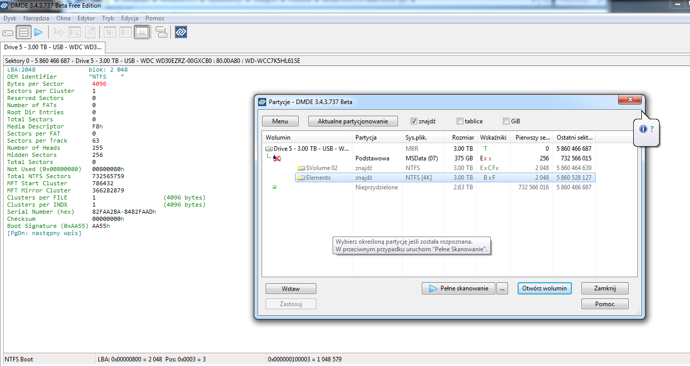

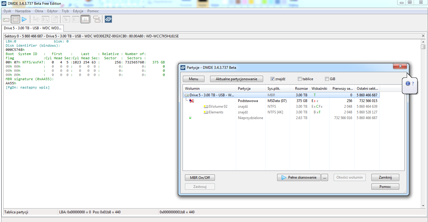

kolo Opublikowano 9 Maja 2018 Autor Zgłoś Udostępnij Opublikowano 9 Maja 2018 Ostatnie wydarzenia: Po podłączeniu do USB odłączonego na dobę z zasilania dysku zewnętrznego (dobrego, docelowego) komputer go widzi, ale np. nie podaje wartości miejsca zajętego/wolnego, natomiast system proponuje mi formatowanie tego dysku, żeby - zdaje się - zobaczyć zawartość (no ten prosty, popularny komunikat systemowy sprowadzający się do: formatuj albo anuluj; wybieram 'anuluj'). A propos tego (jeśli to istotne): przed kopiowaniem posektorowym usunąłem wszystkie pliki z tego docelowego dysku, ale przez proste usunięcie z prawego klawisza myszki. Nie formatowałem dysku przed procesem kopiowania. Według mojej najlepszej wiedzy ani dysk źródłowy (uszkodzony), ani docelowy nie miały partycji, tak jak ja je rozumiem - tzn. ja nie dzieliłem dysków na partycje, nie wiem, jak one są ustrukturyzowane jako gotowe, nowe... A teraz ten zewnętrzny, dobry (mam nadzieję, że jeszcze) dysk sprawdzony w DMDE (zrzut) i jego struktura po tym przerwanym kopiowaniu (ostatnio widziałem 39%): Odnośnik do komentarza
Groszexxx Opublikowano 10 Maja 2018 Zgłoś Udostępnij Opublikowano 10 Maja 2018 Usuń tą z czerwonym krzyżykiem i wstaw drugą żółtą (Elements). Odnośnik do komentarza
kolo Opublikowano 10 Maja 2018 Autor Zgłoś Udostępnij Opublikowano 10 Maja 2018 O to chodziło? Podsumowanie Elements w dużym oknie. Odnośnik do komentarza

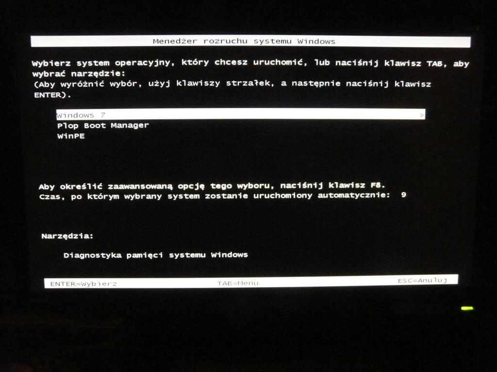

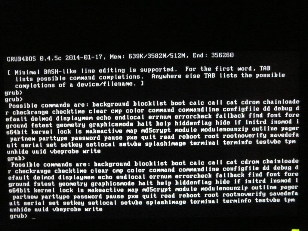

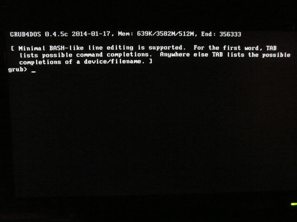

kolo Opublikowano 18 Czerwca 2018 Autor Zgłoś Udostępnij Opublikowano 18 Czerwca 2018 Trochę mnie nie było, a jak wróciłem w międzyczasie, to zobaczyłem zaraz po tablicy z płytą główną (screen 1) taki oto ekran (screen 2). Po F1 normalnie system się uruchamia. Nikt nie przyznaje się do winy, tzn. przerwania kopiowania, włącznie z dość mocno skomputeryzowanym kotem (screen 3). Teraz jeszcze nie wróciłem do kopiowania, miałem zamiar to dziś odpalić, ale parę minut temu do komunikatów doszedł jeszcze ten od Windowsa (screen 4). Pytanie, czy w ogóle po tych komunikatach (Status BAD, Backup and Replace na screenie 2) kopiowanie posektorowe się wznowi... Zauważyłem też, że po kliknięciu Komputera nie pokazuje tego dysku (a pokazywał, tylko nie podawał objętości miejsca zajętego/wolnego). Zależy mi na kontynuacji kopiowania (jeśli możliwe) i walkę o dane do końca. Sprawdziłem przez DMDE: skopiowałem sektory do ok. 2 400 000 000 (na 5 800 000 000 całości). Na złym dysku dane kończą mi się na ok. 2 550 000 000, ale potem, ok. miejsca wokół sektora 3 mld, jest jeszcze obszar zapisany o rozciągłości ok. 100 mln. Wznawiać kopiowanie po uwzględnieniu wskazówek (0 powtórzeń, ale od końca?)? Odnośnik do komentarza
