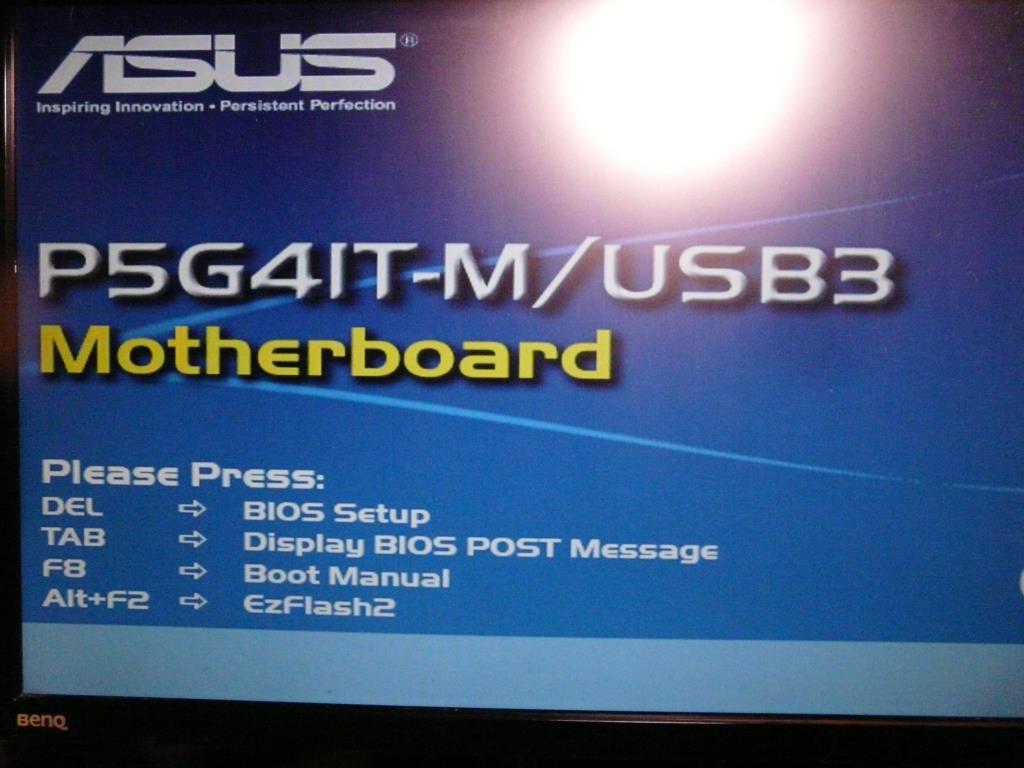

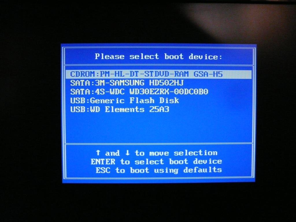

kolo Opublikowano 20 Grudnia 2017 Autor Zgłoś Udostępnij Opublikowano 20 Grudnia 2017 Płyta główna to P5G41T-M/USB3. Poniżej 2 screeny/zdjęcia: z pierwszego ekranu z opcjami do wyboru i po wciśnięciu F8 - Boot Manual (przepraszam, walnąłem się wyżej z tym F7). Odnośnik do komentarza

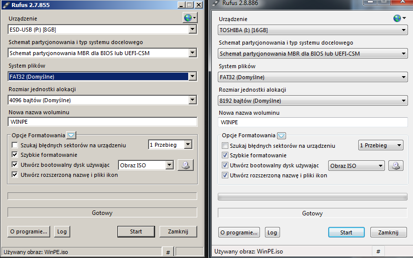

kolo Opublikowano 20 Grudnia 2017 Autor Zgłoś Udostępnij Opublikowano 20 Grudnia 2017 No to trochę słabo, bo nie robiłem screenów z każdego etapu, w tym z Rufusa - może źle. Wybrałem tam ikonkę płyty, ten plik WinPE.iso z odpowiedniego folderu WinFE... Jedyne, co mnie wtedy zastanowiło, to to, że po przejściu procesu do stanu "Gotowe" (w niecałe 2 mniuty) System plików miałem na tym etapie ustawiony - teraz sprawdziłem, co jest alternatywnego dla FAT32 - jako NTFS. Kiedy byłem przekonany, że na początku ustawiłem FAT32. Ale dla pewności zgrałem ten plik jeszcze poprzez Rufusa, teraz już pilnując i będąc świadomym, że wybieram FAT32. Czas procesu był identyczny jak wyżej, na koniec zdaje się też mi wskoczyło samo na NTFS - nie wiem czemu, ale za drugim razem już miałem pewność, że wybrałem FAT32. Zamknąłem Rufusa. Wyglądało tak, jakby poszło OK. Tak jak pisałem, narzędzia wszystkie usunąłem. Mam tylko tego pendrive'a (ze zobrazowaną parę postów wyżej zawartością), który jest niby "invalid" i boot menu każe mi go wymienić. Jeśli w tej sytuacji nie ruszymy bez screena z Rufusa, żebyś miał pewność (może gdzieś zrobiłem jakiś oczywisty błąd, już teraz zgłupiałem), to mogę przejechać cały proces od początku, mając to wszystko na świeżo, już bez zbędnych pytań - zresztą wyżej starałem się to raportować krok po kroku. Odnośnik do komentarza
Groszexxx Opublikowano 21 Grudnia 2017 Zgłoś Udostępnij Opublikowano 21 Grudnia 2017 Potrzebuje screena z Rufusa. Sprawdź jeszcze tego pendrive'a w wirtualnej maszynie - najprościej za pomocą programu https://www.mobatek.net/labs.html - Moba live cd. Zobacz czy w nim zbootuje Ci się z pena. Odnośnik do komentarza

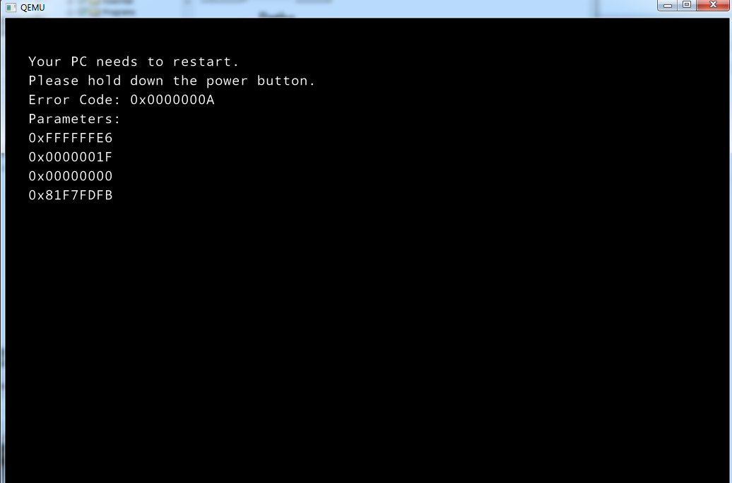

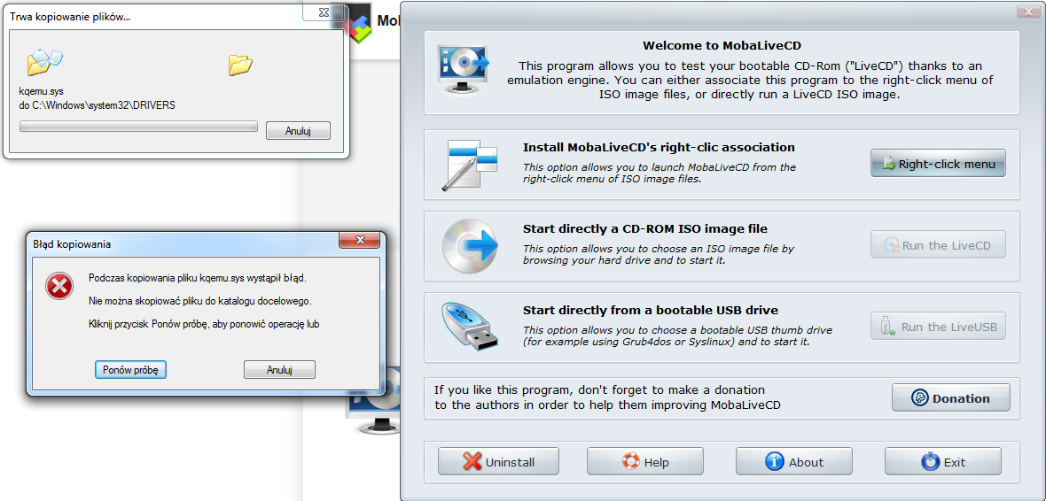

kolo Opublikowano 21 Grudnia 2017 Autor Zgłoś Udostępnij Opublikowano 21 Grudnia 2017 Wybrałem w Mobie Live CD opcję "Start directly from a bootable USB drive" i zaraz miałem taki komunikat. Czy to oznacza, że pen jest uszkodzony? Mam jeszcze raz przejść szybko procedurę z obrazem iso, zrobić screen Rufusa dla Ciebie i zmienić USB? Odnośnik do komentarza

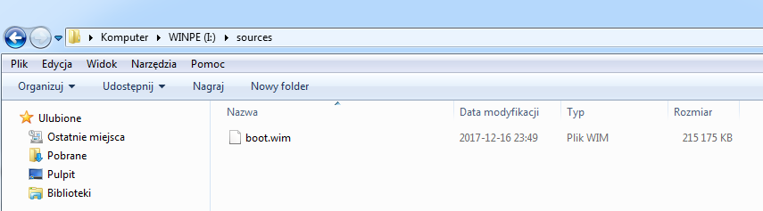

Groszexxx Opublikowano 22 Grudnia 2017 Zgłoś Udostępnij Opublikowano 22 Grudnia 2017 Uruchomiłeś program jako administrator? Pokaż jeszcze zawartość folderu sources na pendrive. Odnośnik do komentarza

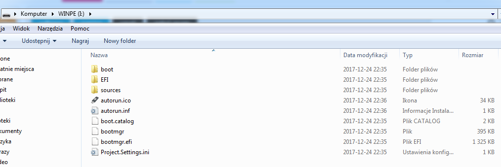

kolo Opublikowano 23 Grudnia 2017 Autor Zgłoś Udostępnij Opublikowano 23 Grudnia 2017 Załączam screeny: folder sources na pendrive'ie komunikat po tym, jak chciałem zbootować pena w Mobie Live CD jako administrator (poprzednim razem nie wybrałem tej opcji). Odnośnik do komentarza
Groszexxx Opublikowano 24 Grudnia 2017 Zgłoś Udostępnij Opublikowano 24 Grudnia 2017 Przeprowadziłem jeszcze raz całą procedurę. Wszystko się zgadza. Prosiłem żebyś pokazał ustawienia Rufusa. Nie wiem dlaczego usunąłeś obraz iso przed jego przetestowaniem . Wrzucę Ci gotowy obraz iso do pobrania. Odnośnik do komentarza
kolo Opublikowano 24 Grudnia 2017 Autor Zgłoś Udostępnij Opublikowano 24 Grudnia 2017 W kwestii wyjaśnienia mojego myślenia, może też ktoś się czegoś na uczy na moim błędzie: Przejrzałem wyżej i Twoja prośba o screen z moich ustawień Rufusa pojawiła się już po tym, kiedy za jego pomocą zgrałem plik na pendrive'a, co zakomunikowałem. Żeby było jasne - nie mam oczywiście o nic pretensji, wręcz przeciwnie - jestem Ci bardzo wdzięczny, że cierpliwie (lub mniej) mnie instruujesz, tak samo jak i innych w tematach obok. Może moja wina, ale nie zakładałem na początku, że mam robić zrzut z ekranu każdego otwartego narzędzia po wybraniu wskazanych opcji. Po prostu leciałem wg Twojej procedury, która jest zrozumiale napisana i tylko sygnalizowałem, jak pod linkami z procedury są jakieś nowsze wersje programów, z dodatkowymi opcjami, inne niż u Ciebie. Także tak było z Rufusem - tzn. zastosowałem się do procedury, nie uważając, że mam robić z tego screena (zrobiłbym i wycofałbym się, gdyby się okazało, że widzę u siebie "innego" Rufusa niż u Ciebie w procedurze, ale był "ten sam"). A usunąłem obraz iso z tego nowego dysku przenośnego, bo - raz - założyłem w ciemno, że po Rufusie będę miał prawidłowy plik na pendrive'ie, a - dwa - bo z procedury wywnioskowałem, że właśnie przechodzę do kolejnego etapu, czyli kopiowania dysku, i że skoro mam nowy dysk o takiej samej pojemności jak ten wadliwy (z którego chcę kopiować) - 3TB, to że to jest ten moment - po zgraniu na pena - kiedy mam usunąć to, co zapisałem na nowy dysku. Nie mam pojęcia, jak to się kopiuje posektorowo, ale tu pytanie: czy miałem tego nie usuwać z nowego dysku? Czy nie jest tak, że mam udostępnić co najmniej taką wolną przestrzeń na dysku, jaką ma ten dysk, z którego zgrywam (czyli w moim przypadku oznaczało to usunięcie wszystkiego z nowego dysku)? A ten gotowy obraz iso do pobrania, o którym piszesz, to będzie który etap z procedury? Zgrania tego, co mi wrzucisz, na pendrive'a? Zatem nie muszę sam w swoim środowisku przejść tych wszystkich etapów, od początku do końca? Szczerze mówiąc, to nie wiem, dlaczego nie chce mi zbootować tego pena i nie widzę przeszkód, żebym miał to wszystko szybko zrobić jeszcze raz - choćby żeby dać zrzut tego Rufusa i przekonać się, co jest przyczyną nieudanego bootowania (nie ukrywam, że męczy to mnie - wadliwy pendrive?). Ale jak nie trzeba, żebym jeszcze raz to przechodził, to OK - nie to jest finalnym celem. Odnośnik do komentarza

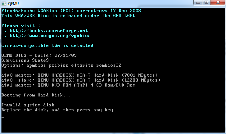

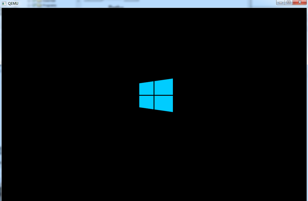

kolo Opublikowano 24 Grudnia 2017 Autor Zgłoś Udostępnij Opublikowano 24 Grudnia 2017 Przeszedłem jeszcze raz procedurę do momentu Rufusa. Nie odłączałem i nie podłączałem ponownie wadliwego dysku, w sensie wciąż jest podłączony do płyty głównej. W Mini-WinFE zaznaczyłem opcję z testowaniem QEMU. Poniżej 2 screeny z QEMU, które obrazują okno ze zmieniającym się widokiem już po zgraniu pliku(-ów) przez Mini-WinPE. Czy te screeny oznaczają, że obraz bootuje się pomyślnie? Zgodnie z poleceniem na jednym z nich, zrestartowałem PC-eta. Teraz jestem w Rufusie. Na trzecim screenie jest zestawienie Twojego okna Rufusa z procedury z tym, co ja mam. Wybrałem ikonkę płyty, a po tym plik WinPE.iso z folderu. Kiedy wybieram iso, to automatycznie wskakuje mi w Systemie plików NTFS. Zatem zmieniam na FAT32 (wg procedury) - za pierwszym razem po naciśnięciu startu wracało mi wtedy do NTFS. Kiedy wybieram FAT32, to zwiększa mi się też Rozmiar jednostki allokacji z 4096 bajtów na domyślne 8192. Mam zostawić tę większą ilość, domyślną? Jestem przed kliknięciem Start w Rufusie. Jak widać też, mam podłączony inny pendrive. Aha, spokojnych i radosnych świąt życzę. Odnośnik do komentarza
Groszexxx Opublikowano 24 Grudnia 2017 Zgłoś Udostępnij Opublikowano 24 Grudnia 2017 Juz na screenie widzę, że obraz bootuje, to, że nie odpala to oczywiście już wina qemu, niemniej obraz jest sprawny. Tak, wciśnij start, chociaż zawsze zalecane jest korzystanie z najnowszych wersji narzędzi, teraz Rufus w wersji 2.18 jest, ale to kosmetyka. Po prostu odpal, powinno działać. Odnośnik do komentarza
kolo Opublikowano 25 Grudnia 2017 Autor Zgłoś Udostępnij Opublikowano 25 Grudnia 2017 Uwierz lub nie, ale znowu mam czarny obraz i komunikat: Invalid system disk Replace the disk and press any key _ (migający kursor) Od momentu wklejonego ostatnio screena z Rufusem po prostu klikam Start (przy pokazanych opcjach), czekam aż się proces skończy, widzę "Gotowe", no więc zamykam Rufusa (przecież nie jeszcze raz Start...). Uruchom ponownie w Starcie lub całkowicie Wyłącz, F8 - Boot menu z screena wcześniej, no i ten powyższy komunikat. W akcie desperacji i szukania odpowiedzi gdziekolwiek (domyślam się, że strzelam kulą w płot): dowiedziałeś, się ze screenów tego, co wcześniej pytałeś (ja nie wiem, o co chodzi oczywiście): "Chcę zobaczyć czy bootujesz się w EFI czy w CSM"? może problemem jest coś oczywistego dla Ciebie, co dla mnie nie jest takie i czegoś nie wykonuję - jakieś odpalanie gdzieś jako administrator (czego nie robię), itp.? przez cały ten proces nigdy nie wchodziłem do biosa, czyli jak rozumiem u mnie DEL z tego zdjęcia z opcjami płyty głównej. Może powinienem? przed chwilą zamieniałem dysk zewnętrzny i pena wejściami USB z przodu, także dawałem pena z tyłu komputera - efekt taki sam. przypominam, że mam Windowsa 7 (Ultimate) - jeśli to ma jakikolwiek wpływ na cokolwiek w tym temacie. Poniżej screen z obecnej zawartości pendrive'a. W folderze sources jest tylko plik boot.wim (czyli tak jak poprzednio). Aha, tym razem narzędzi jeszcze nie wyrzuciłem z dysku... Odnośnik do komentarza
Groszexxx Opublikowano 25 Grudnia 2017 Zgłoś Udostępnij Opublikowano 25 Grudnia 2017 Do jakiego portu USB podłączyłeś pendrive? To nie jest jakieś gniazdo usb 3.0? Zdarzyło mi się tylko kilka przypadków w zyciu, ze na danej płycie jakiś pendrive nie chcicał się bootować mimo iż na innej wszystko było bez problemów. Musisz albo zerknąć na ustawienia w bios wzgledem dyskow usb lub kompletnie na około - skorzystać z narzędzia zwanego PloP boot manager. Zainstalować go i podczas bootowania z niego wybrać dysk USB. Odnośnik do komentarza

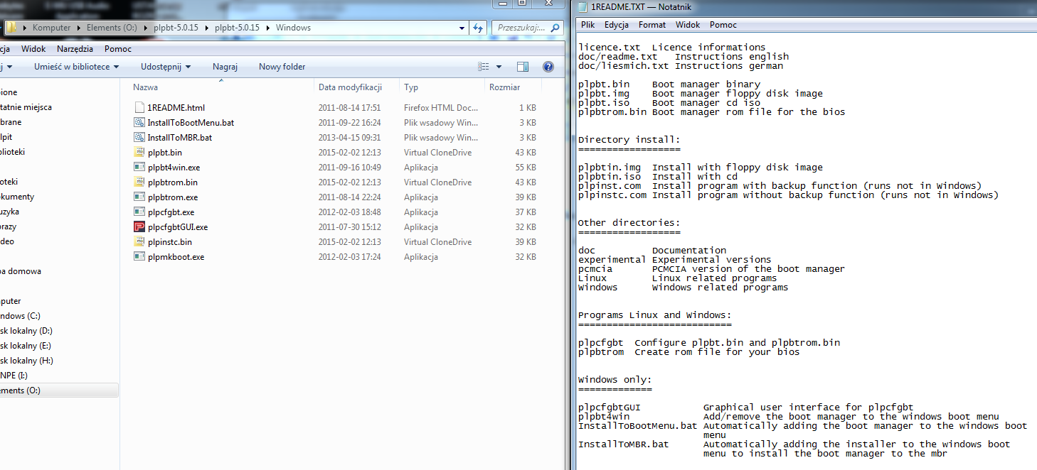

kolo Opublikowano 26 Grudnia 2017 Autor Zgłoś Udostępnij Opublikowano 26 Grudnia 2017 Chyba jedno jest 3.0, ale drugie raczej 2.0 (ale mogę się mylić). Efekt taki sam tu i tu. Z 2 opcji wybieram naokoło - chcę uniknąć wchodzenia do biosa, chyba że będę musiał. Po ściągnięciu i wypakowaniu Plop (czy tam Plpbt) mam problem z wyborem aplikacji, jest to mniej czytelne niż w poprzednich narzędziach. Poniżej screen z otwartym folderem Windows (w Plop), obok w razie czego tekstowy Readme. Widzę 5 plików exe - który wybrać? Ten ostatni na liście z 'boot' w nazwie? Odnośnik do komentarza
Groszexxx Opublikowano 26 Grudnia 2017 Zgłoś Udostępnij Opublikowano 26 Grudnia 2017 InstallToBootMenu - uruchom jako admin. Wtedy przy wyborze systemu bedziesz mogl wybrac plopa. Odnośnik do komentarza

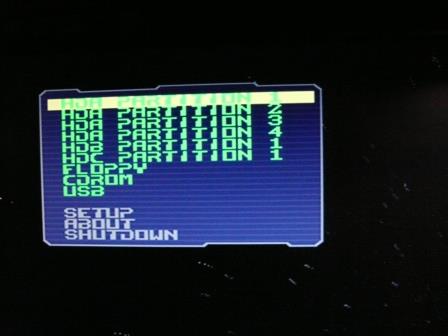

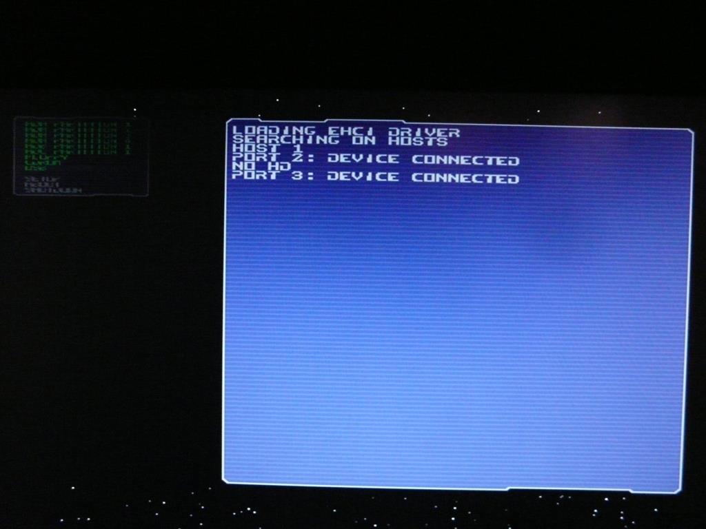

kolo Opublikowano 27 Grudnia 2017 Autor Zgłoś Udostępnij Opublikowano 27 Grudnia 2017 Tak zrobiłem, wybrałem plopa. Wtedy pokazuje mi się menu z pierwszego screena-zdjęcia, wybieram USB. Przez 2 sekundy coś zaczyna robić, po czym zastyga na etapie ze zdjęcia nr 2. Myślałem, że coś się może dzieje bez oznak na ekranie, ale po 40 minutach stwierdziłem, że chyba jednak nie. Ponieważ z poziomu klawiatury nie można tego plopa wycofać/zamknąć (przynajmniej w tym stanie), więc musiałem wyłączyć komputer głównym włącznikiem/wyłacznikiem. Po ponownym włączeniu znowu mam wybór między systemem Windows a plopem. Tylko jako sugestia: na youtube'ie jest filmik, gdzie autor obchodzi to zablokowanie ("freeze") - w ramach VirtualBox, nie miałem do z tym czynienia - poprzez zmianę z kontrolera USB 2.0 (EHCI) na kontroler USB 1.1 (OHCI). Nie wiem, czy to uważasz za rozwiązanie i ewent. gdzie jest takie przestawienie USB w Panelu Sterowania. PS. Pytanie bazowe, bo nie wiem, czy ogarniam, co się teraz dzieje: założywszy, że mi w plopie niedługo pójdzie, to czy ja tę całą część początkowej procedury pt. Kopia nośnika, z wybieraniem dysków itd., zrobię właśnie w środowisku i dzięki temu plopowi, czy teraz tylko sprawdzam/bootuję pendrive'a i zaraz z plopa wyjdę, i dopiero wtedy będę właściwie kopiował? Odnośnik do komentarza
Groszexxx Opublikowano 27 Grudnia 2017 Zgłoś Udostępnij Opublikowano 27 Grudnia 2017 Sprawdź na innym kompie tego pena. Bios masz najnowszy w kompie? Można spróbować jeszcze zbootować się bezpośrednio z iso, opisze to wieczorem. Odnośnik do komentarza
