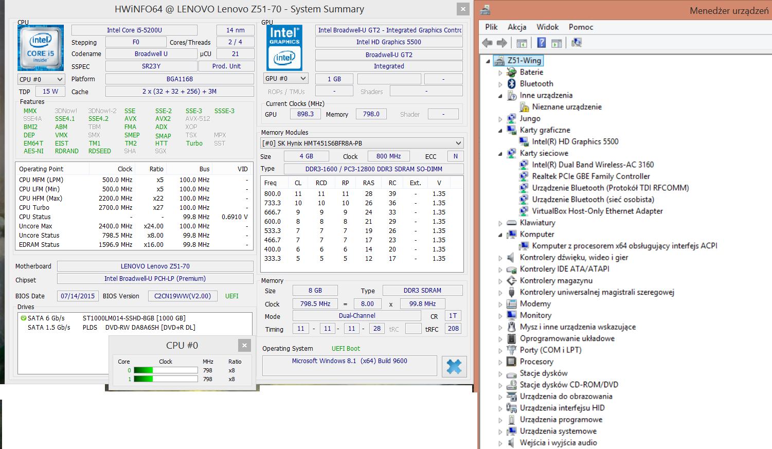

Roinoss Opublikowano 11 Listopada 2017 Zgłoś Udostępnij Opublikowano 11 Listopada 2017 Laptop: Z51-70 80k6 System: Windows 8.1 64 bit Karty graficzne: Radeon R9 M375 (sterownika brak), Intel HD Graphics 5500 (sterownik 10.18.14.4099) Podczas włączenia gry zauważyłem, że nie wykorzystuje ona karty Radeona, tylko Intela. Podczas próby instalacji: https://pcsupport.lenovo.com/pl/en/products/laptops-and-netbooks/lenovo-z-series-laptops/z51-70/down... wyświetliło się: "No appropriate driver to be installed" Po wyświetleniu ukrytych urządzeń: Pojawiła się karta AMD ale z sterownikami z 2017 roku (nie przeznaczonymi do tego modelu). Po próbie usunięcia sterowników i zainstalowania na nowo znów pojawił się problem: "No appropriate driver to be installed", a karta Radeon R9 M375 przestała być widoczna. W menedżerze urządzeń pokazuje się nieznane urządzenie ale nie pamiętam czy było przed deinstalacją karty AMD. Nieznane urządzenie: Typ urządzenia: Inne urządzenie Producent: Nieznany Lokalizacja: Nieznany Sterowniki tego urządzenia nie są zainstalowane. (Kod 28) Ścieżka wystąpienia: ROOT\LENOVOVHID\0000Identyfikator sprzętu: root\LenovoVhidW zdarzeniach: Skonfigurowano urządzenie (oem29.inf) -> Driver name: oem29.inf W załączniku wyniki z HWinfo i menedżera urządzeń. Menedżer urządzeń nie wyświetla karty graficznej Radeona. HWiNFO nie wyświetla #GPU1 W biosie powinna być ustawiona opcja Swichable Graphic. Odnośnik do komentarza
Groszexxx Opublikowano 11 Listopada 2017 Zgłoś Udostępnij Opublikowano 11 Listopada 2017 Nawet nie wyjaśniłeś co to za nieznane urządzenie. Czy w HwInfo mozesz zmienić na #GPU1 ? Popraw tez błąd w nazwie tematu, widoczna to przymiotnik, nie z przymiotnikami piszemy razem. Odnośnik do komentarza
Roinoss Opublikowano 11 Listopada 2017 Autor Zgłoś Udostępnij Opublikowano 11 Listopada 2017 Nazwa tematu poprawiona i dopisane dodatkowe informacje w pierwszym poście. Odnośnik do komentarza

Groszexxx Opublikowano 12 Listopada 2017 Zgłoś Udostępnij Opublikowano 12 Listopada 2017 W biosie jakichs ustawien odnosnie grafiki nie masz? Odnośnik do komentarza
Roinoss Opublikowano 12 Listopada 2017 Autor Zgłoś Udostępnij Opublikowano 12 Listopada 2017 Jedyne opcje odnoszące się do grafiki, które widzę w biosie to: Graphic Device: [swichable Graphic]/[uMA Graphic] Na moim laptopie ustawione jest: [swichable Graphic] Porównując mniej więcej (Mam tylko laptop i nie mogę odpalić filmiku na innym urządzeniu), w reszcie opcji mam to samo. Filmik z biosem z modelu laptopa z51-70: youtube.com/watch?v=1k--NGzuWDg PS: Jak zrobić KLIK? Odnośnik do komentarza
Groszexxx Opublikowano 14 Listopada 2017 Zgłoś Udostępnij Opublikowano 14 Listopada 2017 Zainstaluj najnowszy bios https://pcsupport.lenovo.com/lk/pl/products/laptops-and-netbooks/lenovo-z-series-laptops/z51-70/downloads Domyslnie wyswietalaja sie sterowniki do win10 x64, nie zapomnij zmienic na windows 8.1 x64. Do tego z tej samej strony weź spróbuj zainstalować sterowniki do chipsetu, nie sądzę, żeby akurat to miało pomóc, ale warto sprawdzić. No i na sam koniec pobierz sterowniki do karty graficznej amd z tej strony i zobacz czy coś się zmieni. Pamiętaj, żeby uprzednio dokładnie odinstalować wszelkie pozostałości po ati. Odnośnik do komentarza
Roinoss Opublikowano 15 Listopada 2017 Autor Zgłoś Udostępnij Opublikowano 15 Listopada 2017 Mniej więcej przerobione, następnie przywróciłem system do ustawień początkowych - karta się pojawiła jako ukryte urządzenie oraz niepodłączona (kod błędu 45) (HWinfo dalej nie widział), a z powodu braku czasu na dalsze kombinowanie (od teraz do końca gwarancji została godzina) lapek pojechał na gwarancję. Temat można zamknąć, chyba że ktoś mi jeszcze odpowie jak zrobić KLIK. Odnośnik do komentarza
Groszexxx Opublikowano 16 Listopada 2017 Zgłoś Udostępnij Opublikowano 16 Listopada 2017 Ale to, że jest niepodłączona to normalne. To chipset decyduje kiedy ją włączyć. I włącza ją, gdy jest taka potrzeba, ale można w sterownikach i oprogramowaniu intela wymusić, aby chodziła np. cały czas. Domyślnie jest tak, że włącza się ona tylko, gdy jest zapotrzebowanie na większą moc obliczeniową i gpu intela sobie nie radzi. To normalny objaw. Odnośnik do komentarza
Roinoss Opublikowano 30 Listopada 2017 Autor Zgłoś Udostępnij Opublikowano 30 Listopada 2017 Laptop wrócił z gwarancji, wymienili bodajże płytę główną (nbc lv mb win i5-5200 4gtrbln 3d), karta graficzna widoczna bez kodu błędu. Dziękuję za wszystkie rady. Odnośnik do komentarza
