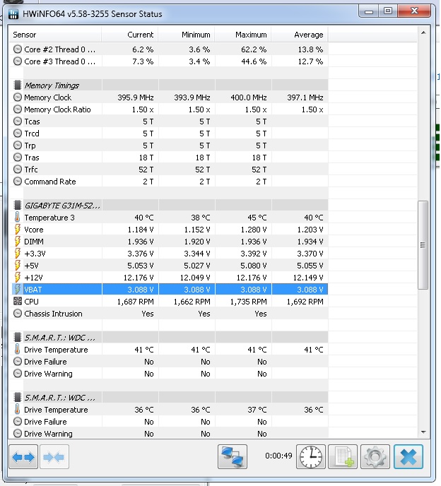

wieslaw531 Opublikowano 10 Października 2017 Zgłoś Udostępnij Opublikowano 10 Października 2017 To może być problem z baterią na płycie. W HWinfo - zakładka Sensors - sprawdź wartość VBat. Nie powinna być niższa niż 3 V. Jezeli tak jest to wymień baterię (CR2032) i po wejściu do BIOS załaduj domyślne ustawienia (Load Bios defaults) + Save. Odnośnik do komentarza
zawada Opublikowano 10 Października 2017 Autor Zgłoś Udostępnij Opublikowano 10 Października 2017 Dzięki za odpowiedź. Sprawdziłem. Wartość jest bliska 3,0 V Odnośnik do komentarza
wieslaw531 Opublikowano 11 Października 2017 Zgłoś Udostępnij Opublikowano 11 Października 2017 1. Płyta główna ma już swoje lata. 2. Jeżeli bateria dotychczas nie była wymieniana to mimo wszystko radzę to zrobić. Miałem kiedyś podobny przypadek u siebie. Objaw podobny. 3. Napięcia wydają się być poprawne. Ale to nie znaczy, że jest OK. Do kontrolnego sprawdzenia przynajmniej miernikiem. 4. Objawy mogą wskazywać na uszkodzenie kondensatorów na płycie głównej (nie startuje po długiej przerwie a po krótkiej tak). 5. Dokładnie obejrzyj wygląd kondensatorów na płycie szczególnie wokół gniazda procesora. Wybrzuszenia lub wycieki świadczą o uszkodzeniach. Wpisz w googlarkę hasło "wybrzuszone kondensatory" aby zobaczyć przykładowe obrazki. 6. Problemem może być również sam zasilacz jeżeli ma swoje lata a w dodatku nie jest to produkt markowy. Odnośnik do komentarza
