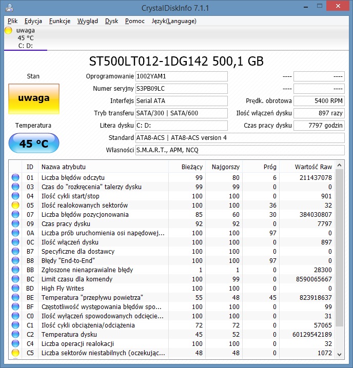

Dostałem komputer do odwirusowania. Był zainstalowany Avast. Zużycie dysku 100%. Chrome po wejściu przekierowywał na funnysearchengine.com. System proponował otwarcie linków w takich przeglądarkach jak: fdFFHBX oraz ghokswa Browser

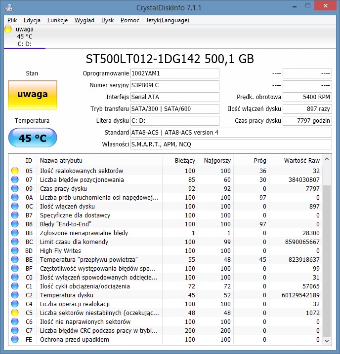

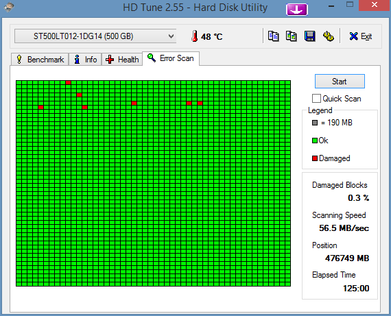

Miszel musi przenieść temat do hardware, bo ewidentnie jest problem z dyskiem. Moim zdaniem poważnym i można się powoli rozglądać za zakupem nowego, ale nim się cokolwiek kupi - najpierw trzeba zrobić rutynowe zerowanie. To niestety spowoduje utratę wszystkich danych na dysku. Po zerowaniu ponowny skan. Polecam program Victorie 4.47 i jakieś zewnętrzne środowisko w postaci Windowsa PE. Albo stary Hiren's Boot albo jakieś produkcje Siergieja Strelca.
